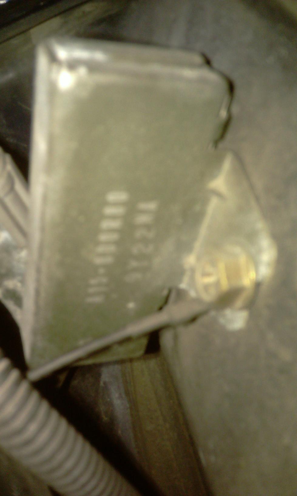

На мойто Legacy 2,0 АТ 2000г ABS-a не работи. Като запаля колата изобщо няма чек на системата.Всички други лампи започват да светят и след това загасват, само за ABS-a нищо. Включваха я на тестер, нулираха другите грешки и казаха,че за ABS не излиза никаква информация.Предполагат, че блока е изгорял и трябва да се сменя.
Чудя се дали това е частта, която трябва да се сменя. Според ел. схеми се намира над десния калобран.
IMAG0486.jpg [ 102.63 KiB | Прегледано 438 пъти ]
