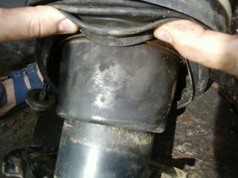

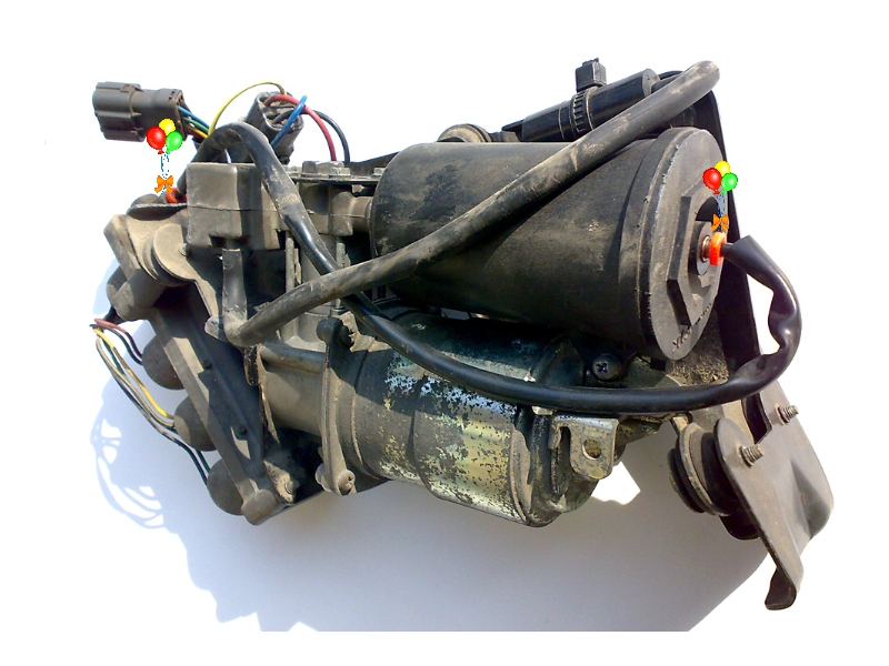

1.ще ви трябва гъба с пяна, чашка 10,13, отверка и търпение.
2.при сваляне на компресора трябва да се внимава с маркучатата за 4 възглавници, с 2 буски и с клапаните.
3.Мемраните на възглавниците могат да се измият добре и да се видят и те с пяната.
4.Буксите да се почистят - 2 долу и 2 горе.
5.Да се смянят о-пръстените.
6.Замерете компресора колко бара отчита (към 12-13 би трябвало да подържа)- може да се отремонтира ако не дига нужното налягане.
Коментар на файл: Личи си ако мемраната на възглавницата има цепки по нея

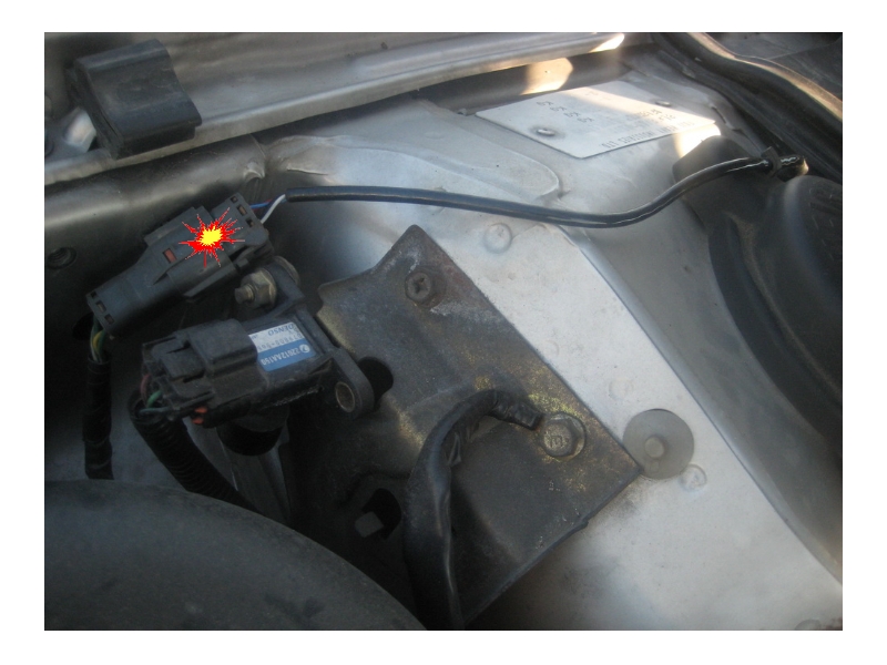

Коментар на файл: може да проверите и двете букси и да ги напръскате за добър контакт
buksa senzor am.jpg [ 252.19 KiB | Прегледано 22482 пъти ]

Коментар на файл: най-често от тези две места има теч - проверка с гъба с пяна за балончета и ако има може малко да се резне маркучето.
compressor.jpg [ 279.81 KiB | Прегледано 22482 пъти ]

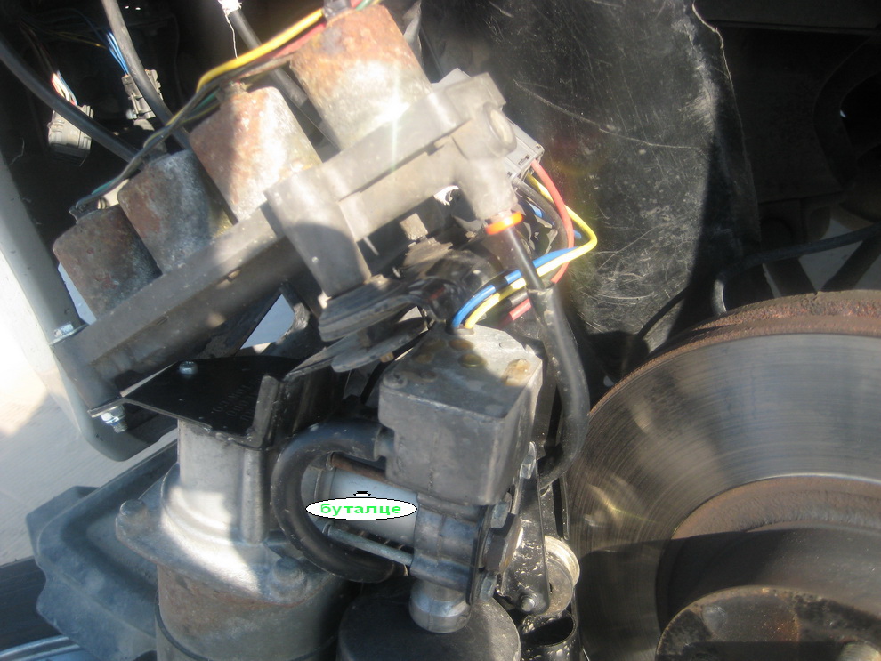

Коментар на файл: в този цилиндър се намира буталцето ( за него по надолу ще напиша)
IMG_2525.jpg [ 241.8 KiB | Прегледано 22482 пъти ]
Коментар на файл: леко се маха предпазителя за да извадите компресора и внимателно с маркучетата за възглавниците
predpazitel compresor.jpg [ 279.36 KiB | Прегледано 22482 пъти ]

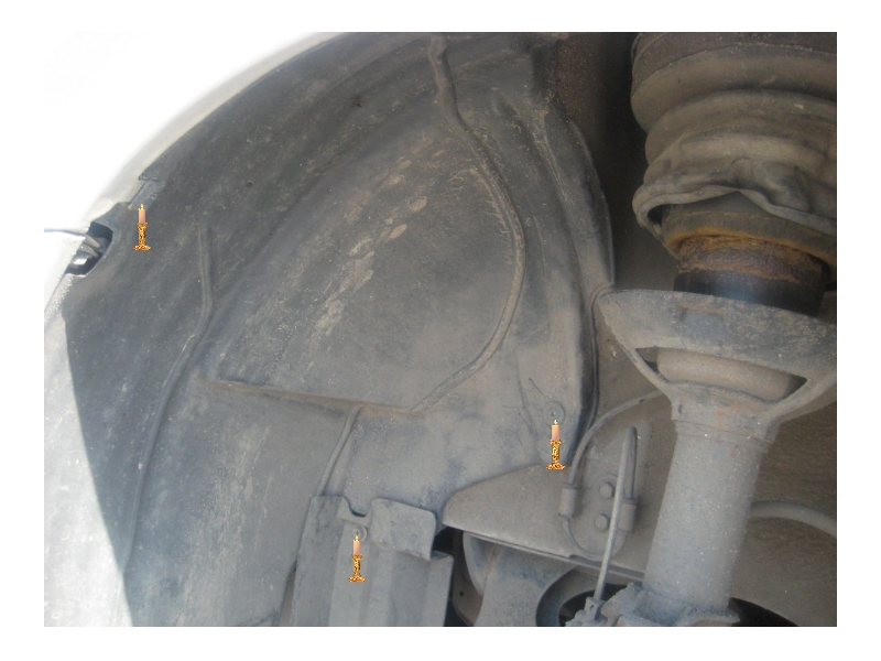

Коментар на файл: има 4-5 винчета и щипки за махане на подкалника иначе ще ви е доста трудно за манипулация с компресора
podkalnik.jpg [ 261.52 KiB | Прегледано 22482 пъти ]

не съм купувал компресо колега, просто замерих моя че не дига нужното налягане и го ремонтирах - всичко излезе 30 лв.( гумичката на буталцето) ,като не броя труда де.

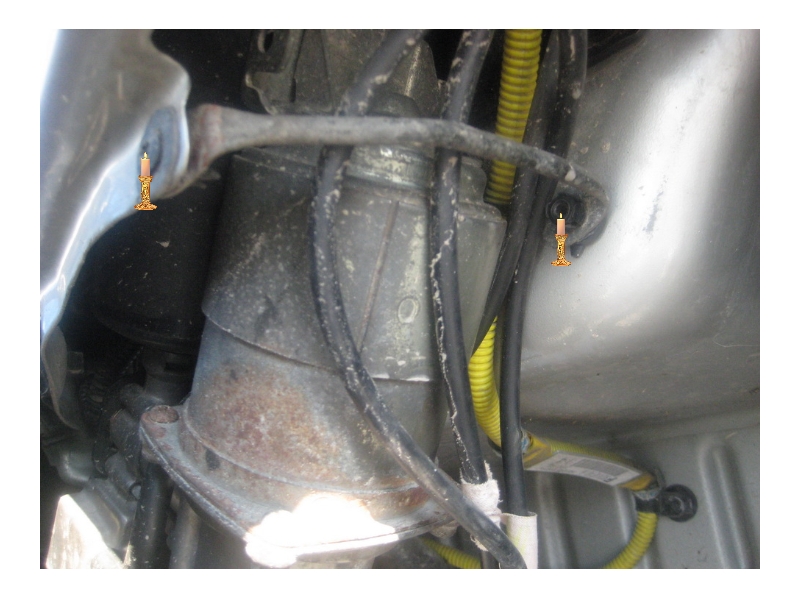

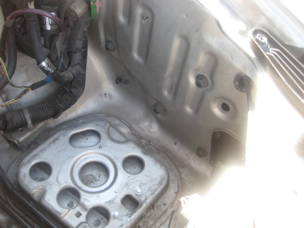

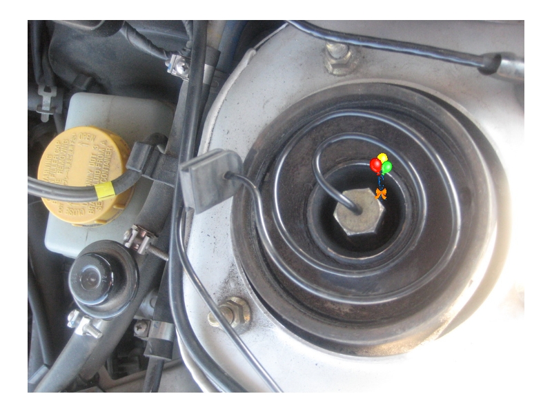

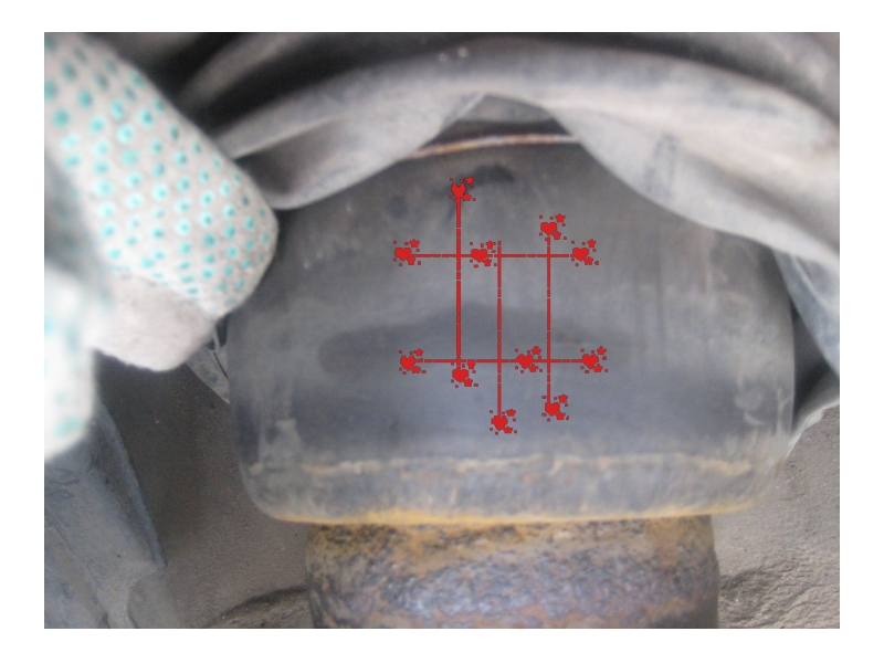

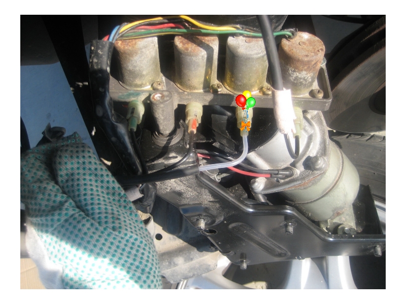

Като голяма част от хората с въздушно окачване и аз имам проблем с него. Или братския японски народ :) не е доизпипал нещата в тази посока или просто наще пътища са страшни. След като прочетох темата на Гечи и аз реших да проверя защо ми спада единия преден а рядко и другия амортисьор. Моя проблем е следния когато оставя колата в нормално положение и е спряна тя спада моментално (преден десен амортисьор). Когато колата е оставена в положение HIGH не спада или ако спада това става много бавно, два дена или повече. След доста доброто обяснение на Гечи относно компресор проверка за издишване и.т.н аз открих моя проблем на смиката която съм прикачил ще се види, че въздушната възглавница е износена и когато попадне в определно положение в случая когато я остава на нормален режим амортисьора спада. Това си го обяснява с това, че имено тогава когато е по натисната възглавницата тези пукнати се отварят повече и така спада, а когато е положение HIGH тези цепнати са затоврени и спадането е трудно. С две думи трява смяна на амортисьор, но прецакана е само тази гума самия амотисьор не. ПОради тази причина моя въпрос е дали някой е сменял тази гума или това е мисия не възможна? От това което видях аз мисля, че няма шанс да се смени, но ако някой който е правил нещо в тази посока нека пише.
air bag_1.jpg [ 33.99 KiB | Прегледано 22113 пъти ]
