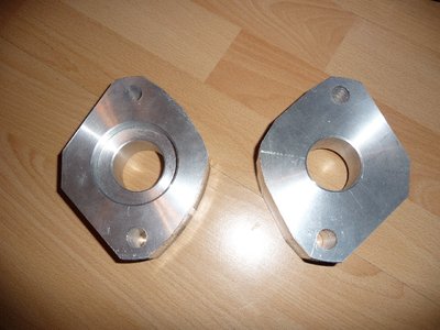

аз днес си монтирах фланците, които направих онзи ден.

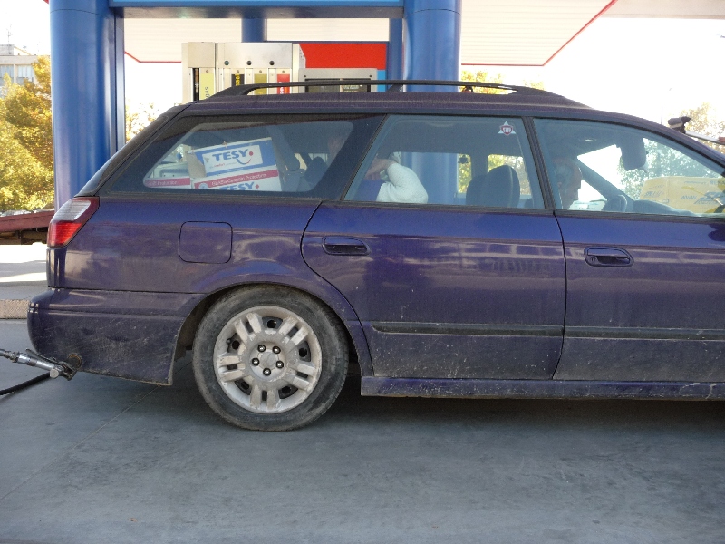

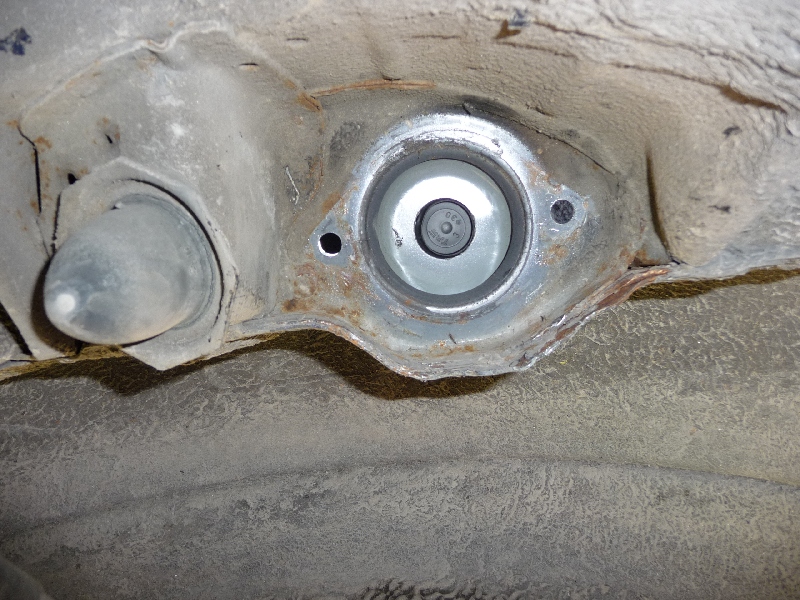

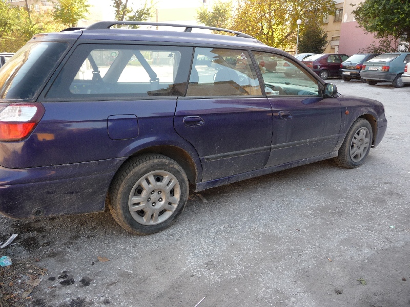

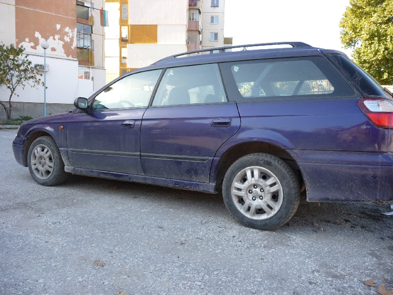

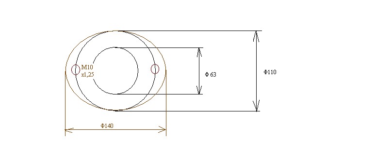

На снимките съм показал скица на фланеца с размерите (рисувана на пейнтбраш), колата с монтирани тампони, колата преди монтажа (натоварена).

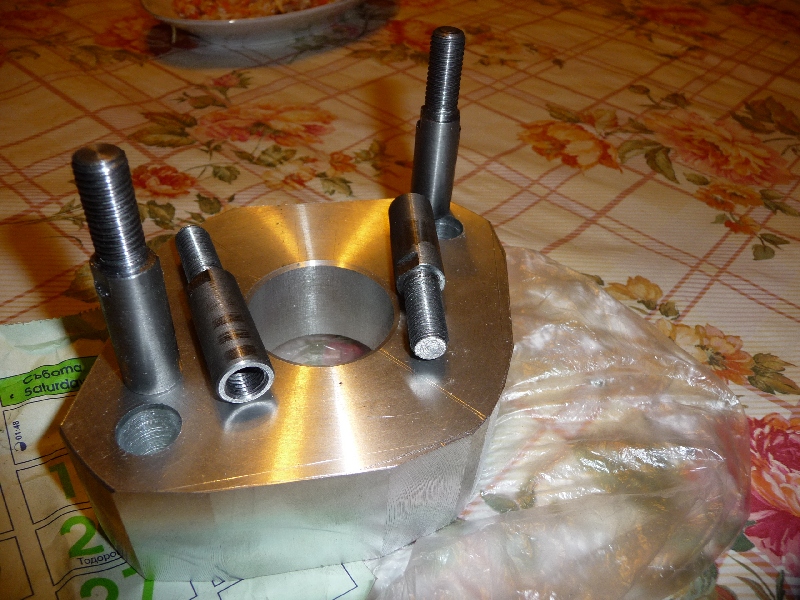

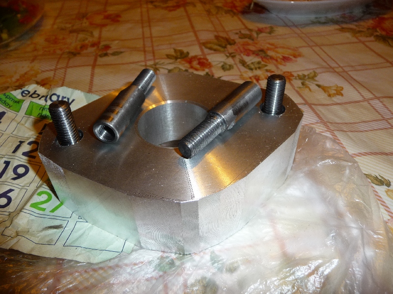

Показал съм и шпилките с които направих монтажа - от едната страна имат женска резба М10х1,25 а от другата мъжка М10х1,5 (стандарта)
Фланците са от алуминий 40 мм, но 30-35 щеше да стои по-добре.
Всичко подлежи на разглобяване - няма заварки и промени по оригиналните части.

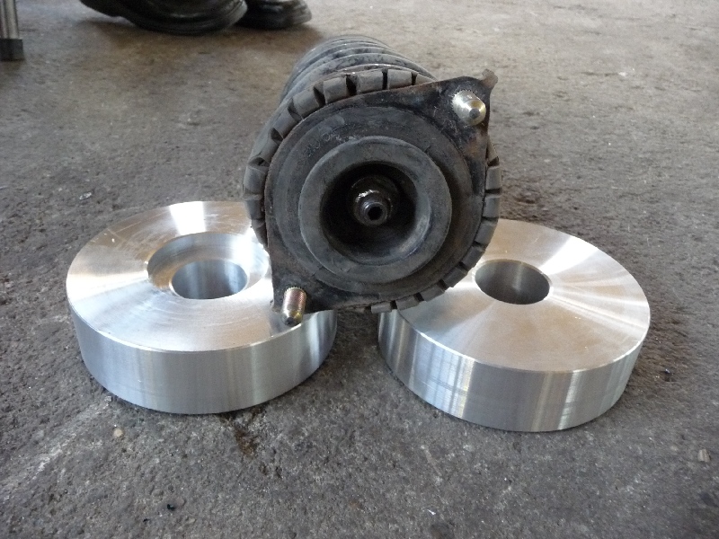

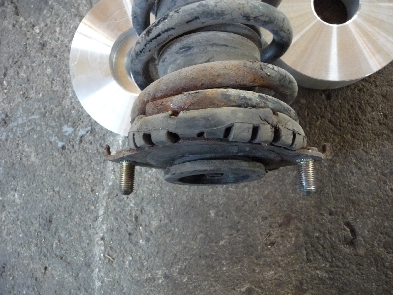

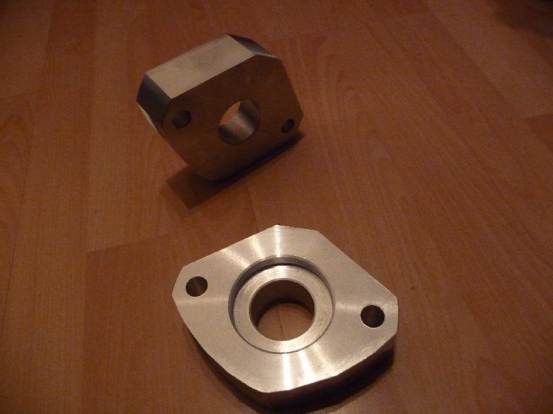

ето още няколко снимки.

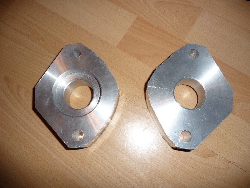

Тампоните са от плътен алуминий Ф140, проходните отвори са ф14 (за да минава шпилката), а центровете им са на 110 мм, тампона е скосен на 110 мм, централният отвор е с ф63 мм (9 мм дълбок) после ф40 мм докрая - така има достъп до централната гайка на амортисьора. Точната форма е елипса от Ф140 на ф110, но може и по-грубичко от вътрешната страна (към багажника) там мястото позволява, но отпред трябва да е елипса - иначе ръбовете опират.
