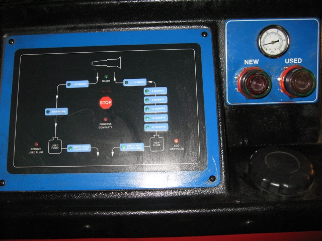

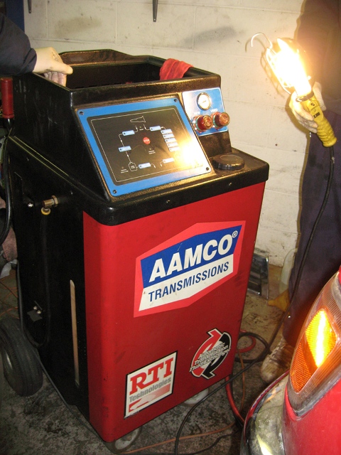

според мен трябва да се сменя с подобна машина за са е винаги ново масло и на 50000
http://toyotabg.net/viewtopic.php?t=16027&start=0
п.п. СМЕНИХТЕ ЛИ СИ СПИРАЧНАТА ТЕЧНОСТ
auto1.jpg [ 168.7 KiB | Прегледано 1234 пъти ]
auto.jpg [ 166.63 KiB | Прегледано 1234 пъти ]

Мисля, че не източва повече тази машина, само цапането спестява...

благодаря за съвета с машината а във варна в сервиза на субару дали я имат
