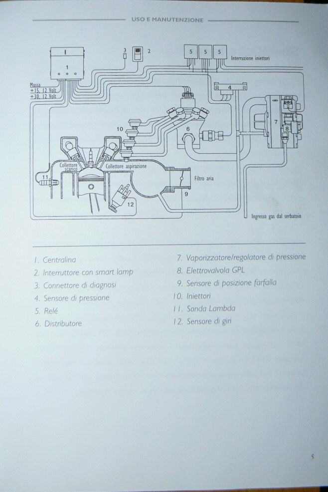

Имам малко трудности с модела. В опътването не го намирам. Мога да пратя снимки на упътването.

Газовата ти е Koltec vg392 - потърси из нета има хора с такава.
