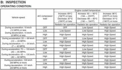

Относно скоростта има четири режима на работа.
1) Двата вентилатора "изключени"
2) Главен вентилатор (5 перки) "изключен", помощен вентилатор (7 перки) "включен"
3) Главен вентилатор "включен", помощен вентилатор "включен"
4) Главен вентилатор и помощният "включени" свързани серийно чрез реле с намалена скорост и климатик в нормално положение.
Относно загряването - не е нормално по това време на годината да работи на пълна скорост.
Провери си капачката на радиатора (гумичката), датчика за температура, релето, термостата, водната помпа ......за другото по-нататък :D
P.S. И нещо по-конкретно (таблицата отдолу), но трябва да отбележим, че се отнася за по-новите модели.
fan.jpg [ 75.27 KiB | Прегледано 396 пъти ]

Мерси колега. Нямам проблем с охладителната система, но тъй като карам и една Октавия съм забелязал, че когато позагрее в задръствания лятото перката и се включва на по-високи обороти, а Легасито не съм забелязал да вдига оборотите та затова попитах дали перката има степени. Това за режимите е ясно - при включен климатик сработват и двете перки но винаги работят с еднакви обороти и не ги повишават.
