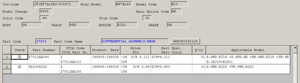

Здравейте колеги,
Искам да взема едно Legаcy за един бъдещт проект но ми се иска да бъде с максимално бавни дифове за да опитам да му пъхна гуми 30х9,50 или 31,10,5R15.Моля ако някой може да ми помогне къде мога да извлеча тази информация.Давам ВИНА :JF1BF7AL0EJ005371 на въпросната машинка.
Благодаря на всички отзовали се
Сря Юни 29, 2011 6:13 pm
Постове: 5914
Не мога да разбера еднозначно - дава два варианта по номера на рамата - 4.111 или 3.9
diff.jpg [ 25 KiB | Прегледано 325 пъти ]
Сря Юни 29, 2011 8:03 pm
Регистриран на: Пет Яну 21, 2011 12:13 pm
Постове: 106
Местоположение: velingrad
Автомобил: Subaru LEGACY 2.2I
Мерси,ще се наложи тогава да отварям задния диференциал
Сря Юни 29, 2011 8:23 pm
Постове: 5914
Е тя разлика а е доста малка...
