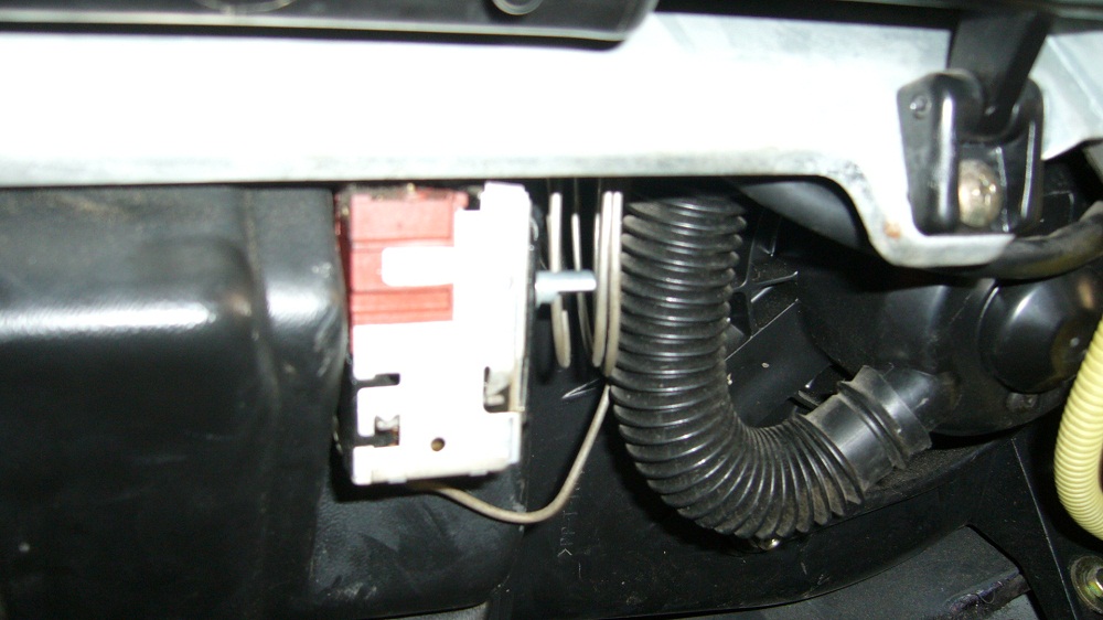

Колеги, тази врътка има ли връзка с работата на климатика?Намира се под жабката,от нея излиза някакъв тел навъртян на кръгове.

При моето там стоят съпротивленията за степените на вентилатора.
Да не би да е побългарявано ? :smt131

Това е термостат. Най-вероятно не е фабрично :)

Колега внимавай да не скъсаш телта че в нея има газ с които работи термостата.Връзка има ако вратнеш на дясно ще ти идва малко повече студ,защото компресорът ще работи повече време.

Тва е термостат от хладилник - не знам какво прави там :smt082 - Но пък си е гъзария - може да си охлаждаш бирата в краката ако го врътнеш надясно, както е казал колегата, само да не си по сандали или джапанки :smt023

Благодаря за отговорите на всички.Наистина оказва влияние като се върти
