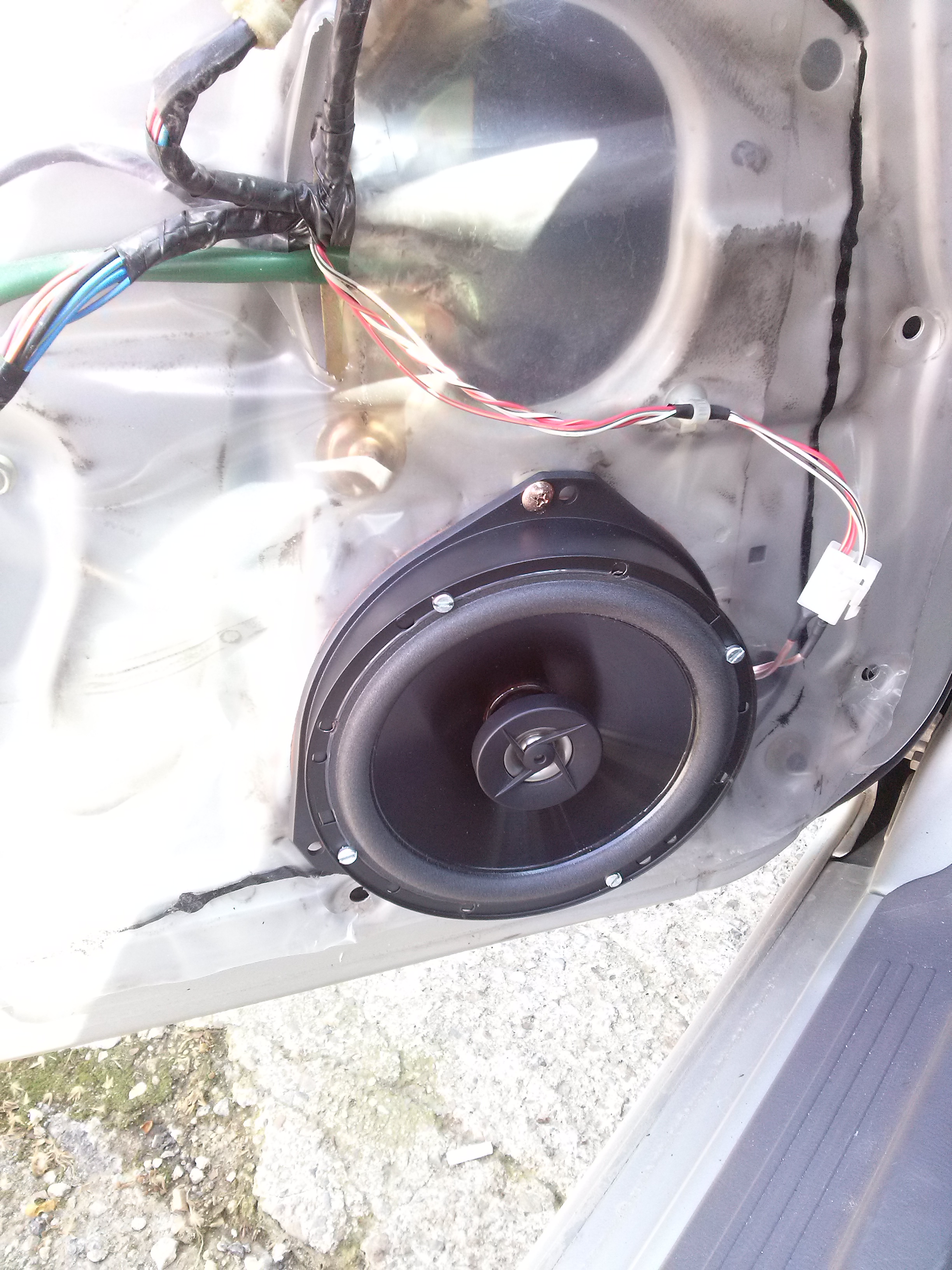

Ако колегата е със седан доста трудно ще изкара свестен звук от тоя багажник ... Ако е комби супер. Аз лично имам седан и се примирих със 6 JBL-a без буфер (4x6.5" + 2х6/9") готино е! но е малко като плодовата бира -не е безалкохолна, но не е бира, таа имам и буфер 10" отново JBL резонанса е на 30Хц и звука е убийствен, красота, но уви... Оригиналните говорители бяха Clarion - пластмасови тела и въпреки, че не ги пече пряка слънчева светлина бяха с изгнили гумички на мембраните, предните и задните се различават по закрепване - телата са различни. За предните сложих някакви преходници за Ооопел, а за задните не намерих и си струговах такива (всъщност има в сайта на ТМЕ по 13лв/бр но реших че няма да стане).
Успех с аудиото.
Тук изрових снимка на единия преден..
