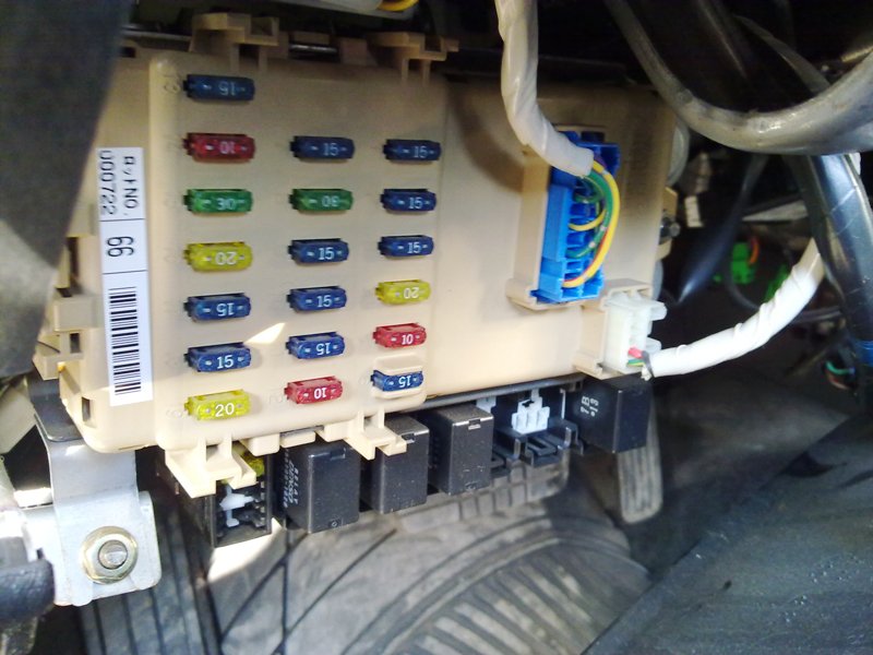

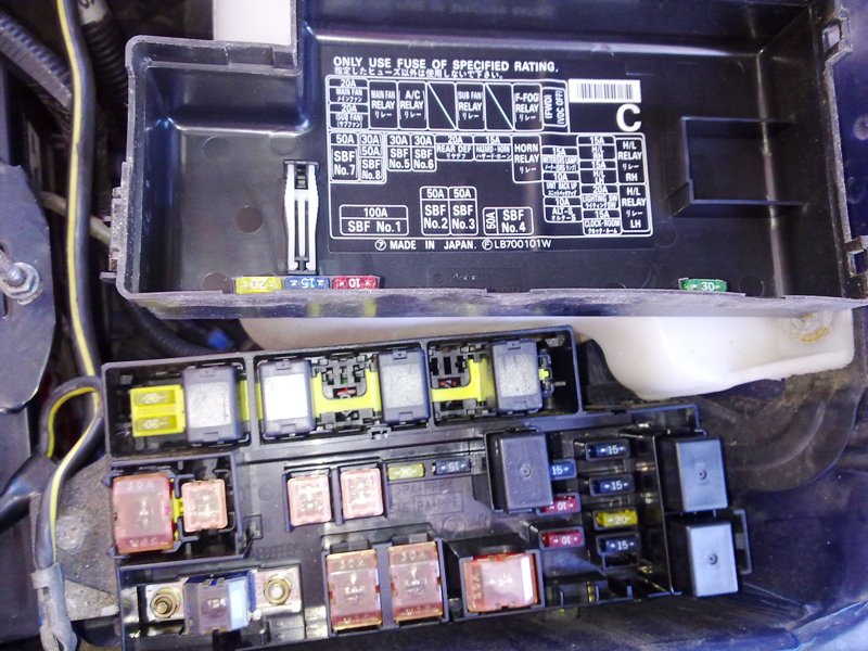

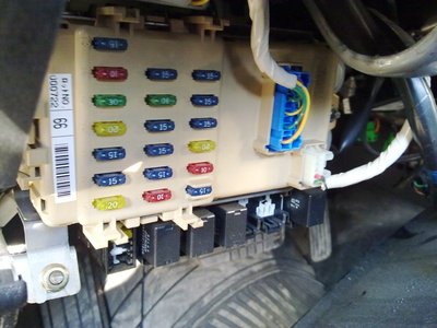

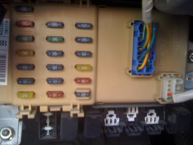

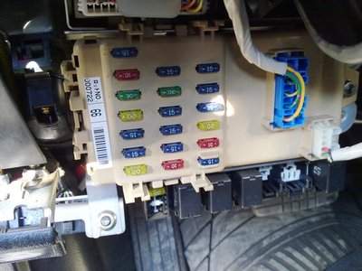

Благодаря,ти, Томов, но този пост е за седалки ,които нямат подготвени фабр. кабели, а моите имат. Ве4е ми пуши главата от "4етене" на ел.схеми #-o
Ще бъда много благодарен на някои с Легаси/Аутбек с подгр. седалки, които направи снимка на таблото с бушоните и я пусне тук, за да мога да сравня.. :waste:
The Greed killing
Вто Окт 04, 2011 2:03 pm
Постове: 610
Местоположение: Тетевен
Автомобил: Outback 09
Рейтинг: 77
06102011197.jpg [ 91.45 KiB | Прегледано 1506 пъти ]
06102011198.jpg [ 97.32 KiB | Прегледано 1506 пъти ]
05102011191.jpg [ 127.95 KiB | Прегледано 1506 пъти ]
05102011195.jpg [ 99.52 KiB | Прегледано 1506 пъти ]
