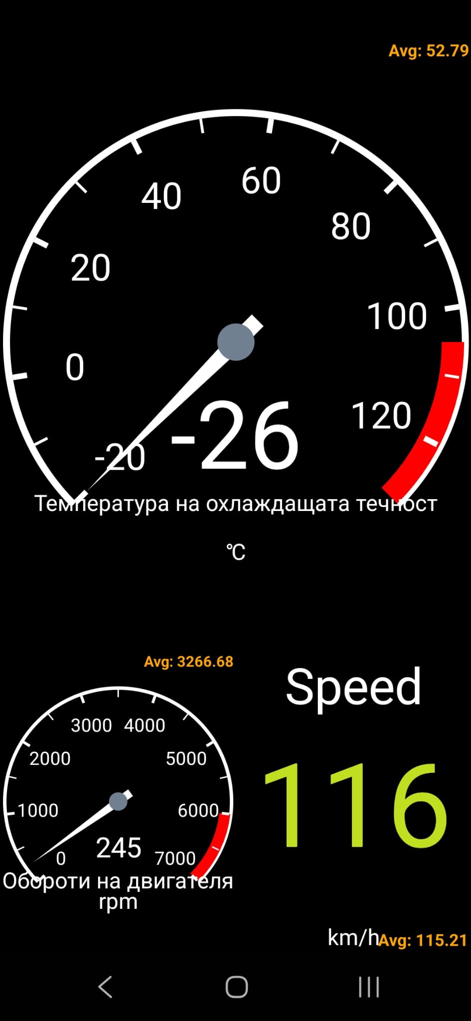

Миналата година, някъде около Коледа, най неочаквано се спука горната пластмасова част на водния радиатор по време на движение. Тогава си казах, че няма начин да не прегрея колата докато се прибера до къщи (стана в Хаджи Димитър а живея в Борово - София), но за мой късмет пукнатината се е отваряла по-съществено само при надвишаването на някаква температура/налягане на антифриза. Огледа пред блока показа че няма (съществена) загуба на антифриз и съответно долях. Случката стана в събота, в неделя трябваше да прибирам дъщеря си от летището, а успях да се запиша за ремонт чак в петък на следващата седмица.
Та забодох един OBD четец, който бях купувал преди години за 5 лева (буквално) от Aliexpress; връзва се по Bluetooth с телефона и апликацията съм я настроил така, че да показва температурата на антифриза с най-големия циферблат; и страх - нестрах отидох и се върнах до летището и после до STI за ремонта, общо сигурно около 40-50 километра, като през цялото време не видях по-висока температура от 89-90 градуса. Това го пиша в подкрепа на думите на ico_tech, че с атмосферните коли , ако са в ред би трябвало да няма особени драми...
Коментар на файл: Screenshot от апликацията, която ползвам. Направих го в demo режим, затова данните са такива, каквито са.

Аз също се притеснявах и се притеснявам от липсата на уред на таблото, ама това е положението (блазе им на японците, спестили са 50 цента на автомобил :D ) - от друга страна не намирам за удобно и много рядко ползвам външното решение.
