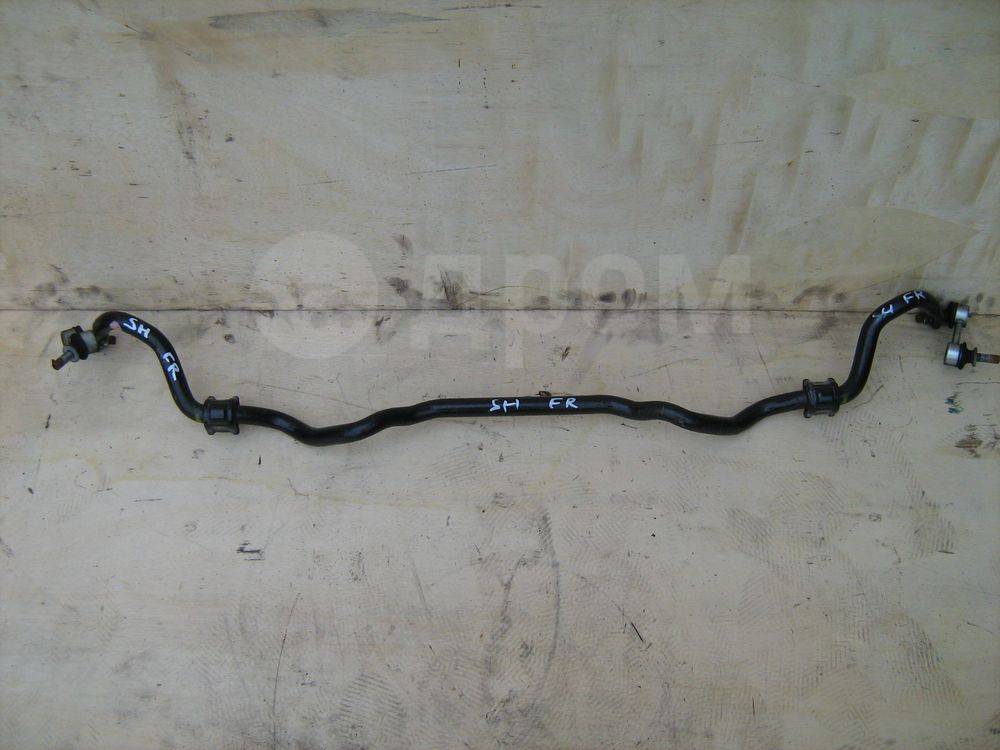

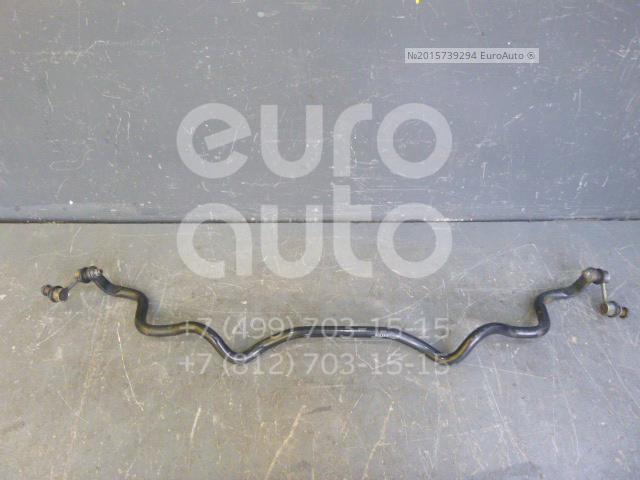

Постове: 233
Местоположение: Стамболийски
Телефон: 0898624058
Рейтинг: 373
На XV-то предната стаб. щанга трябва да е 24мм, на Forester SH до 2013г. трябва да е 21мм, след 2013г. става 24мм. Задната стаб. щанга на XV-то е 16мм, същия размер като на Forester SH и SJ. Това са размери за двигатели на бензин, за дизели сигурно са същите. Формата на предните стаб. щанги са различни при XV и Forester.

Формата наистина изглежда коренно различна :(.
Жалко, мнъго се надявах да са еднакви шаситата. Иначе 3 мм повече биха дошли идеално. Явно не случайно и на SJ са увеличили дебелината, защото на SH му малее тази.

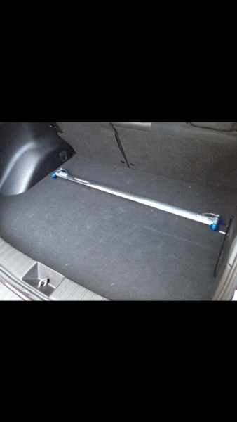

Виж с Cusco как изглежда багажника на SH:

kvark написа:
Тази съм я виждал на снимка, но може би на SG, където бомбетата са по-високи и стоеше горе под гредата на щората.
Ако наистина при SH стои по пода на багажника - ще ми свърши работа, защото често свалям седалки за по-габаритни товари и другото не ми е опция. Ще поровя за такава. Благодарско колега :good:

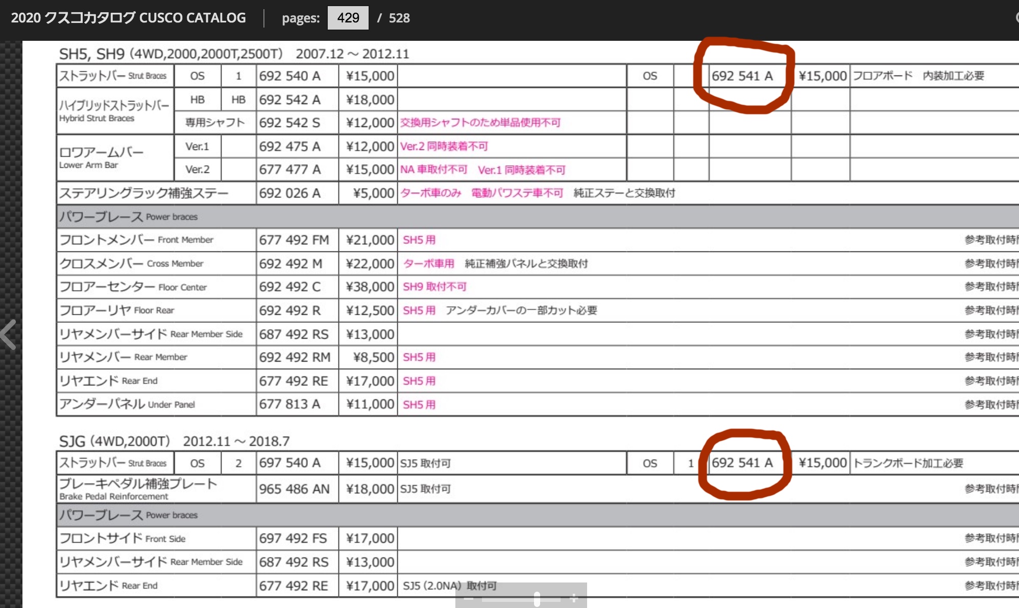

Снимката е на потребител, би трябвало да е от SH.
https://www.japanparts.com/parts/detail/28232
https://www.rallysportdirect.com/part/s ... 7dFsHJZ02t
Японците от Cusco ги дават еднакви за SH и SJ, странно. :-?

Пет Авг 28, 2020 1:04 pm

Това наистина е странно предвид различните платформи. От сутринта вадя линкове от ebay и основно ми възникнаха две питанки:
1) дали съм SH5 или SH9? Би трябвало да съм SH9, защото колата е произведена 07.2010. Интересно, че като каталожен номер съвпада частта и за двете версии, а като обяви ги качват отделно за SH5 и SH9 и това ме обърква.
2) дали мога да разчитам, че предна разпънка, която най-вероятно е мерена и правена за основната клиентела - 2,5XT, ще пасне между моя двигател и капака? Евентуално интеркулера да прави мизерии, ако е с различен размер и позиция :-?
