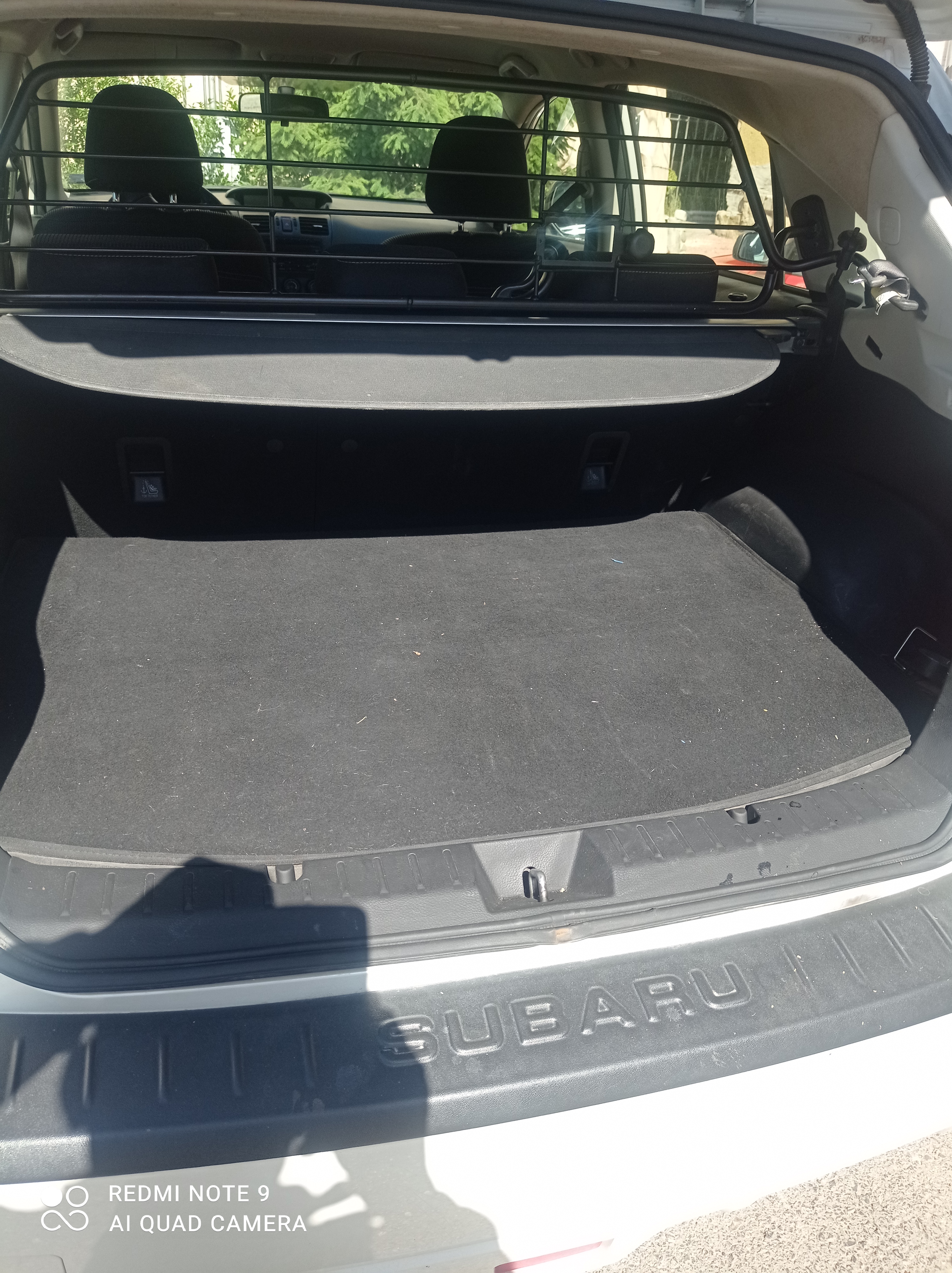

Така изглежда.
xv.jpg [ 4.53 MiB | Прегледано 2666 пъти ]
Пон Май 27, 2024 9:20 am

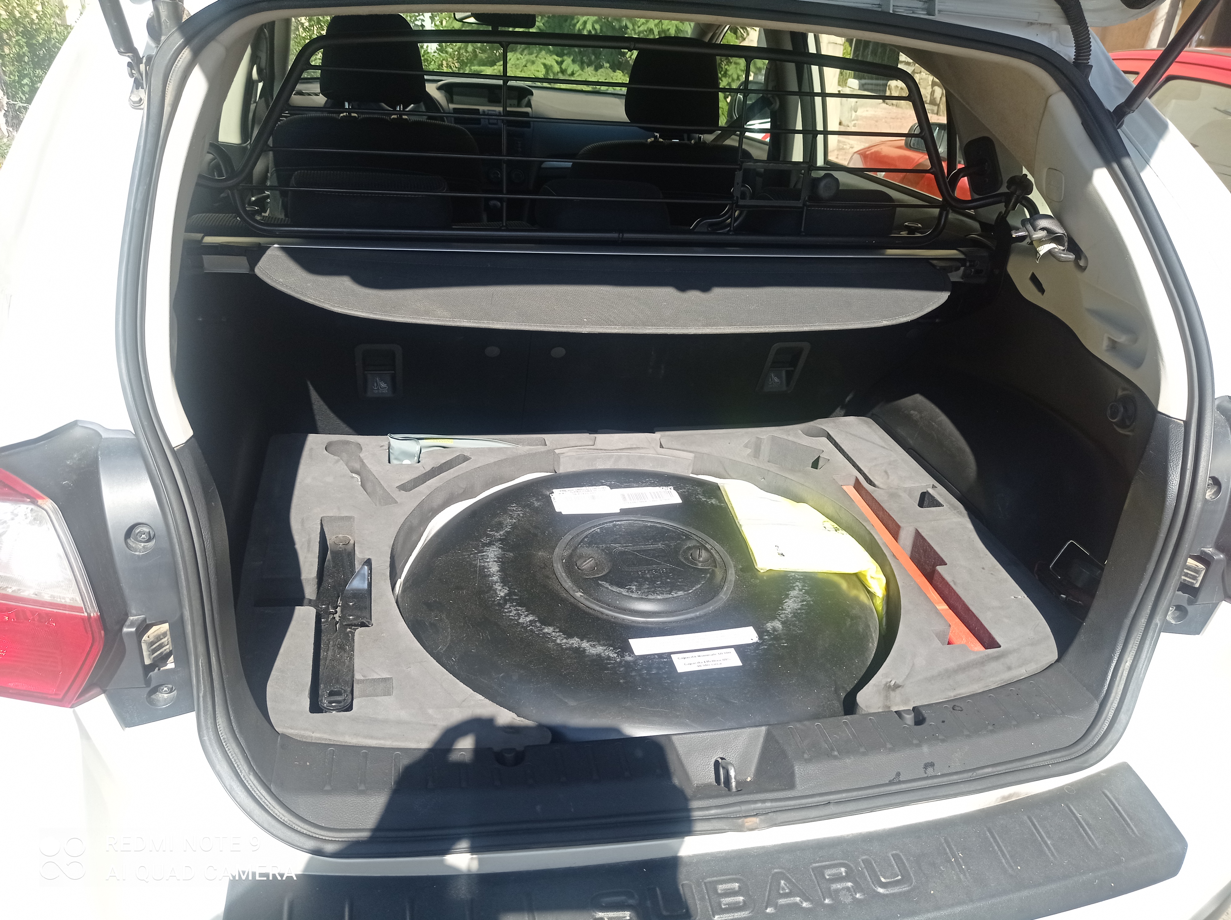

А това е отдолу.
xv1.jpg [ 4.09 MiB | Прегледано 2666 пъти ]
Пон Май 27, 2024 9:21 am
