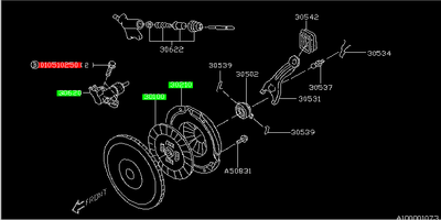

ето и една такава картинка намерих по ВИН-а ми:
clurch.png [ 20.66 KiB | Прегледано 1200 пъти ]

Ами с демпферен/двумасов си принципно, ако не е сменен нещо... Маховика гледай.

ти ще го сменяш защото прискръцва ли? проблемът обикновено е в маховика, и е често срещан. има начин да се тества. вкарваш задна, и спирачка и газ едновременно - трябва да изгасне колата.
а скърцането се оправя само с нов маховик, който е около 1000лв. ако е заминало само лагерчето на наховика, оправяме го, но ако са аморисьорчетата - смяна с нов
