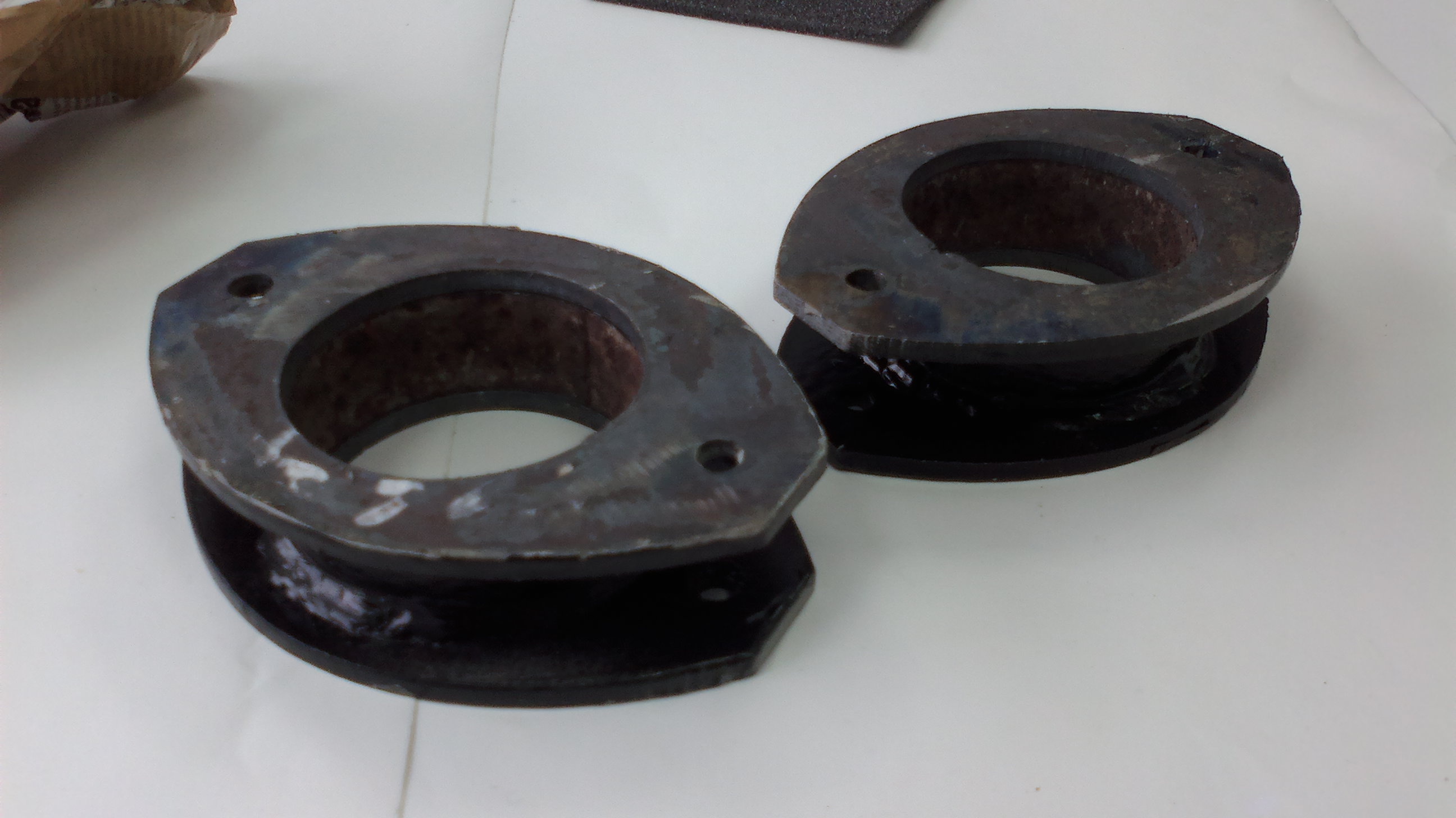

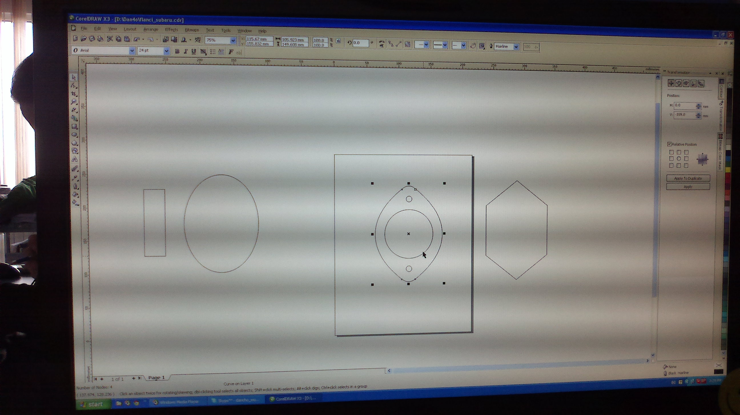

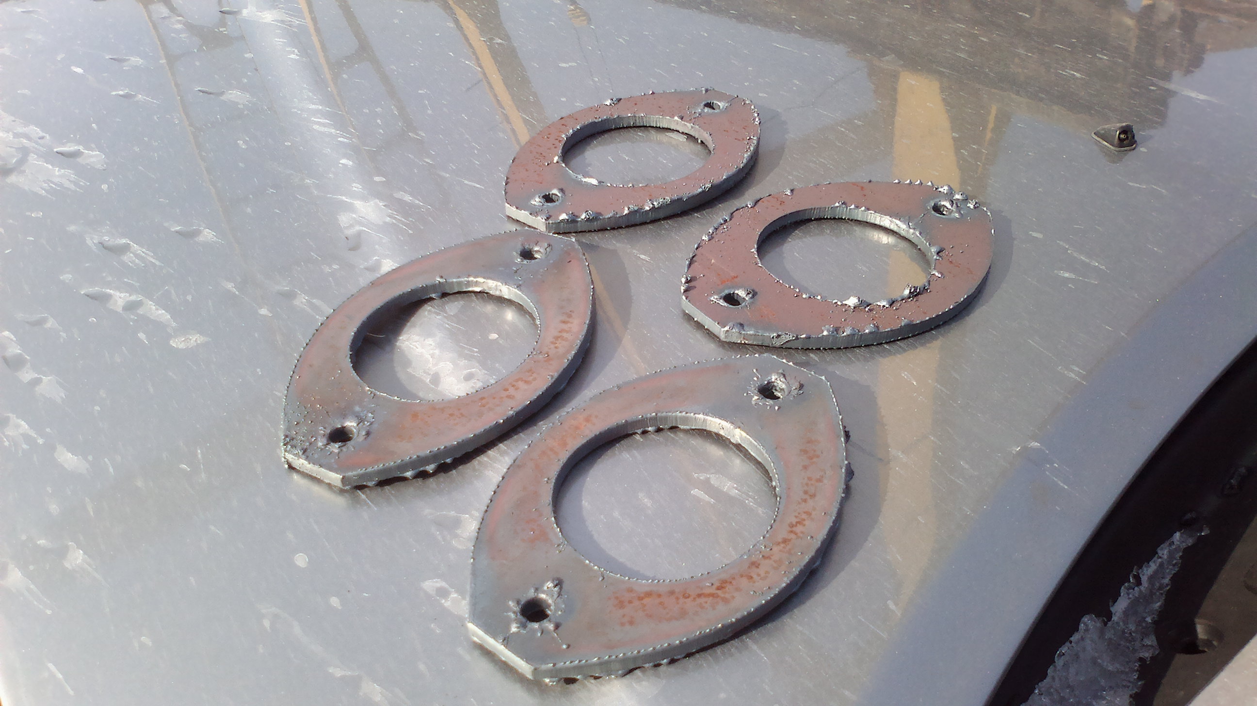

Аз си ги направих сам само за задните и станаха много добре. Имам и файл за рязане ако искаш ще ти го пратя
