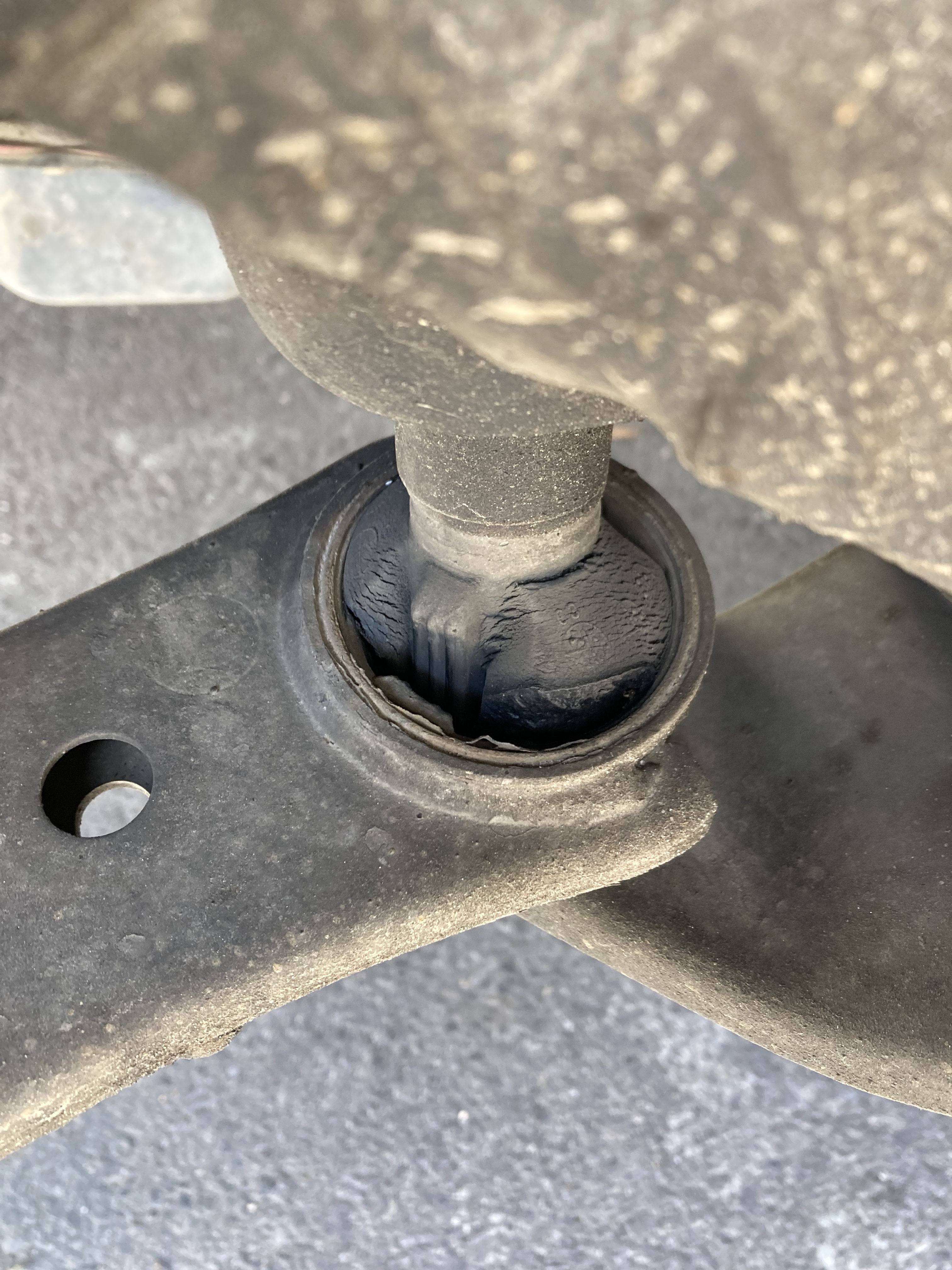

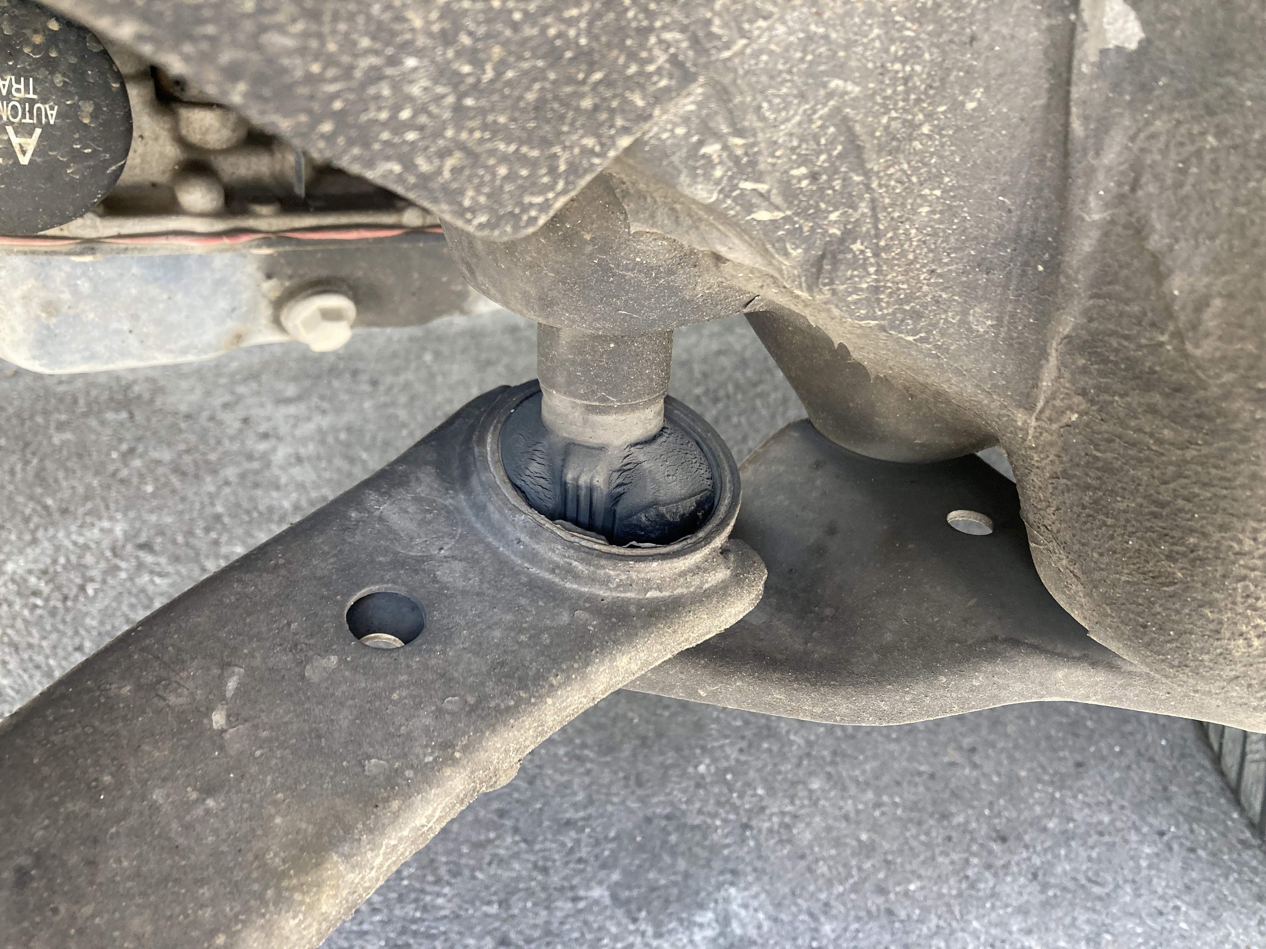

здравейте,
задните тампони на предните носачи са леко прокъсани. Колата е на 60,000км (музеен експонат вкарван от Б Буби), Б13 Аутбек, 2006г.
Нямам симптоми като притрисане; просто ги забелязах визуално при въртене на гумите.
Единствената особеност е, че колата е повдигната с 2.5см от скоро, не вярвам да са се скъсали от повдигането; по-скоро гумата е остаряла...
Въпросът ми е колко е спешно да се сменят или мога да карам до симптоми?
Четох в чужд форум, че на нови тампони мажат 3М уретан за автостъкла за допълнителна защита на гумата... Не знам дали има смисъл на стари да се слага, не вярвам да го залепи, но ако някой има опит, да сподели.

Този тампон е скъсан.
