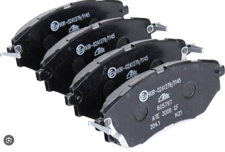

Смених чисто нови предни дискове и накладки в един от белите сервизи в София. Колата е Аутбек 2017 3.6. Дисковете са Брембо, накладките (бяха) Феродо. Стилът ми на шофиране е плавен с продължияелно спиране. Покарах 1000км, но скърцащият звук ме влудява, особенно ехото в подземен паркинг при спиране. Махнахме накладките феродо, като сложихме АТЕ. Положението е много по-добре (идеално на студено нищо не се чува). Като позагреят пак ги чувам, но да кажем доста по-малко.
Има ли начин изобщо да не се чува нищо (както други премиум коли) или аз се вталявам повече от необходимото? :)
Буталата и апаратите би трябвало да са обслужени и ре-гресирани при смяната. Не знам вече къде да търся проблема? Имам склонност да се съмнявам в дисковете Брембо, тъй като на старото субару също бяха брембо и имах подобен проблем (отново си мислих, че е от накладките), но ми бяха препоръчани от сервиза :facepalm:

Карам Бек 2002 с Предни Диское и накладки ATE. Никга не са скърцали. Но като ги монтирах, задължително нови пластини на супортите и гърба на накладката я мажа с медна грес и тогава слагам железните пластини върху накладката. Сега съм с Brembo дискове и TRW накладки, но този път не съм слагал грес и от време на време на топло просвирват. Всяка пролет профилактика и така всичко е 6.

И аз потвърждавам, че АТЕ комплект (диск+накладка) не свирят. Последният комплект обаче изкара 34000 км.
Смазката (copper slip или друг подобен антисийз продукт) по гърба се слага по предписание на производителя, но няма отношение към скърцане. Много по важно е да има високотемпературна смазка (не грес) по чопчетата в пластините, за да се движат свободно накладките.
При апаратите на Субару има една особеност, която лесно може да се пропусне от "кварталния майстор" - пластините на падовете имат точно определено положение спрямо супорта в ляво и дясно. Това поне е при система Токико. Резултата при грешно поставяне е неравномерно изсване и опиране на контролната (скрибуцащата) пластина в ръба на диска много преди края на живота на накладката. Отивате на сервиз и казвате, че скърца - вдигат колата и поглеждат - има накладки, причува ви се :giggle:

Ще направим профилактика другата седмица и ще видя дали ще има промяна. Ако пак просвирят - ще сменя дисковете (да махна Brembo и да сложа ATE) или ОЕМ, стига да знам откъде мога да ги купя. :beer:

Моя Бек е 3,6, 2018 г. Сложих му перфорирани дискове Цимерман с накладки АТЕ. Отначало беше добре, но в последствие започна да свири в последния момент на спирането. Смених накладки с ТРВ и засега вече около 4000 км нямам проблеми

Имам едно наум относно дисковете, понеже на стария бек тенчо също ми беше сложил дискове брембо + накладки ATE и комбинацията пак присвирваше... та все пак фокуса е върху накладките явно (до момента са пробвани ferodo && ate).

Два пъти сменях предни АТЕ накладки, и двата пъти след около 10 000км, започваха да свирят много неприятно като загреят спри спиране (с ОЕМ дискове)
После купих перфорирани дискове Zimmerman с накладки Quaro “silver ceramic” серия (мисля се водиха полу-керамична смеска, нископрашни) и всичко беше ОК. Поръчани от AUTODOC
Понеже не са изцяло керамична смеска, не се налага да се загряват накладките, спират си от хладно.
