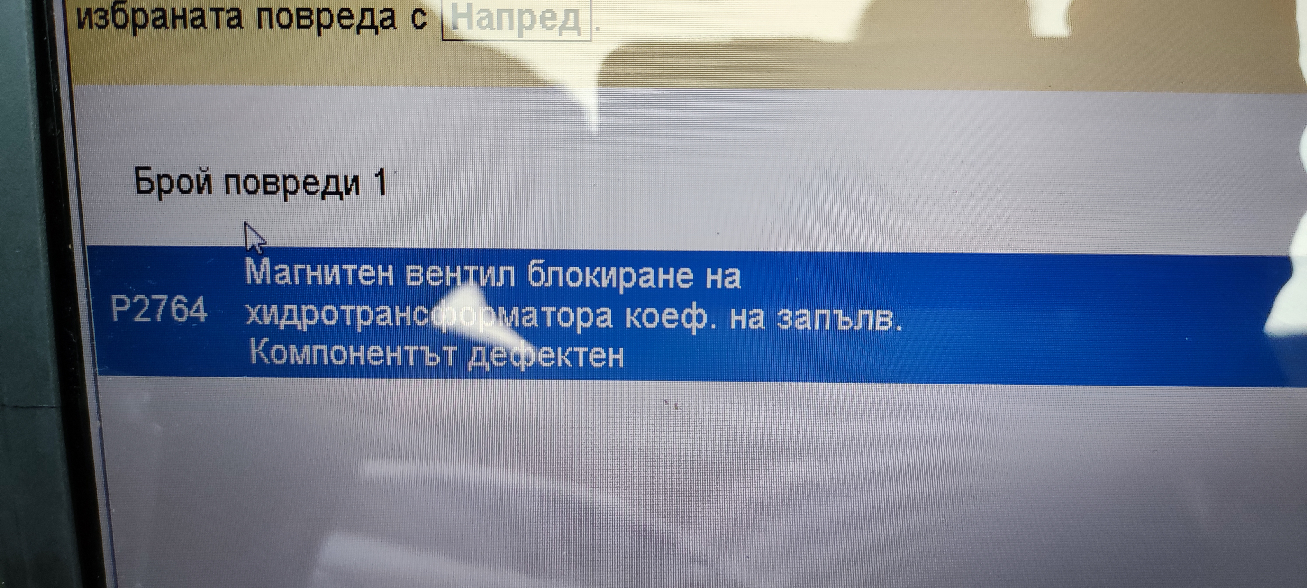

 Грешка Р 2764 на Оутбак 2,5 2012 CVT
Регистриран на: Вто Ное 11, 2014 10:31 pm
Постове: 50
Колеги вчера тъкмо тръгвам и правя пълен ляв завой и след секунди усетих нещо странно при движение автоматика започна да придърпва леко,след секунди свтнаха лампи на таблото за повишена температура на трансмисията,жълта удивителна,лампа за сцепление и започна да мига надписа за круиз контрол. А бях минал с колата около километър после спрях за около час и това се случи като тръгнах след паузата. Вестта като се прибрах откачих клемите на акумулатора ,но след като ги закачих и тръгнах пак се случи същото. По късно отидох при приятел майстор закачихме колата на диагностика и изписа грешка Р 2764. Четох в нета,че е е някакъв соленоид.

Колеги хайде помагайте нали за това е този форум. Някой знае ли от къде мога да взема тези соленоиди и каква им е цената в България ,утре ще я вкарвам в сервиз да видим кой точно не работи и ще трябва да го заменям иначе съм намерил в чужбина ,но трябва да го чакам. До колкото разбрах същите соленоиди ползват и Пежо и други марки автомобили с CVT кутия.

И при мен има същия проблем.Грешка P2764-Subaru Outbag 2,5 2010г.,CVT.Другата седмица ще сменяме соленоид. :(

Соленоида сменен и колата си върви нормално.Отремонтирана във Варна при Миро :good:

Колега, минете през специализиран сервиз да ви тестват акумулатора. Странно звучи, но на запад пищят по форумите, че соленоидите гърмят при кофти акумулатор. И тук е писано за това.
