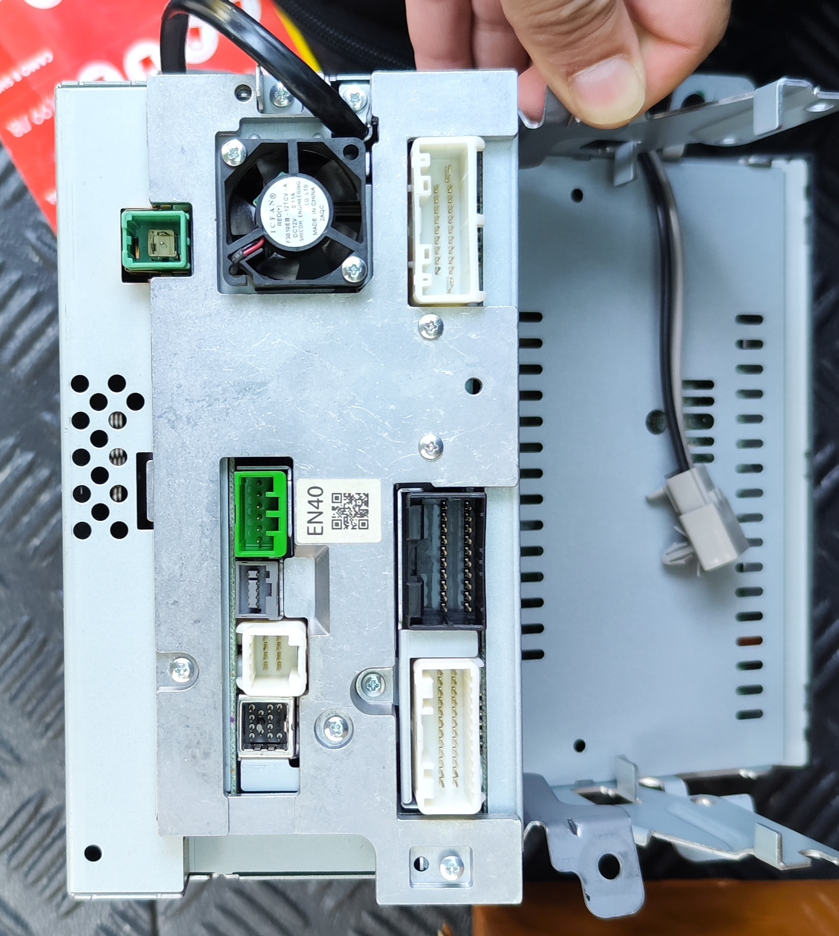

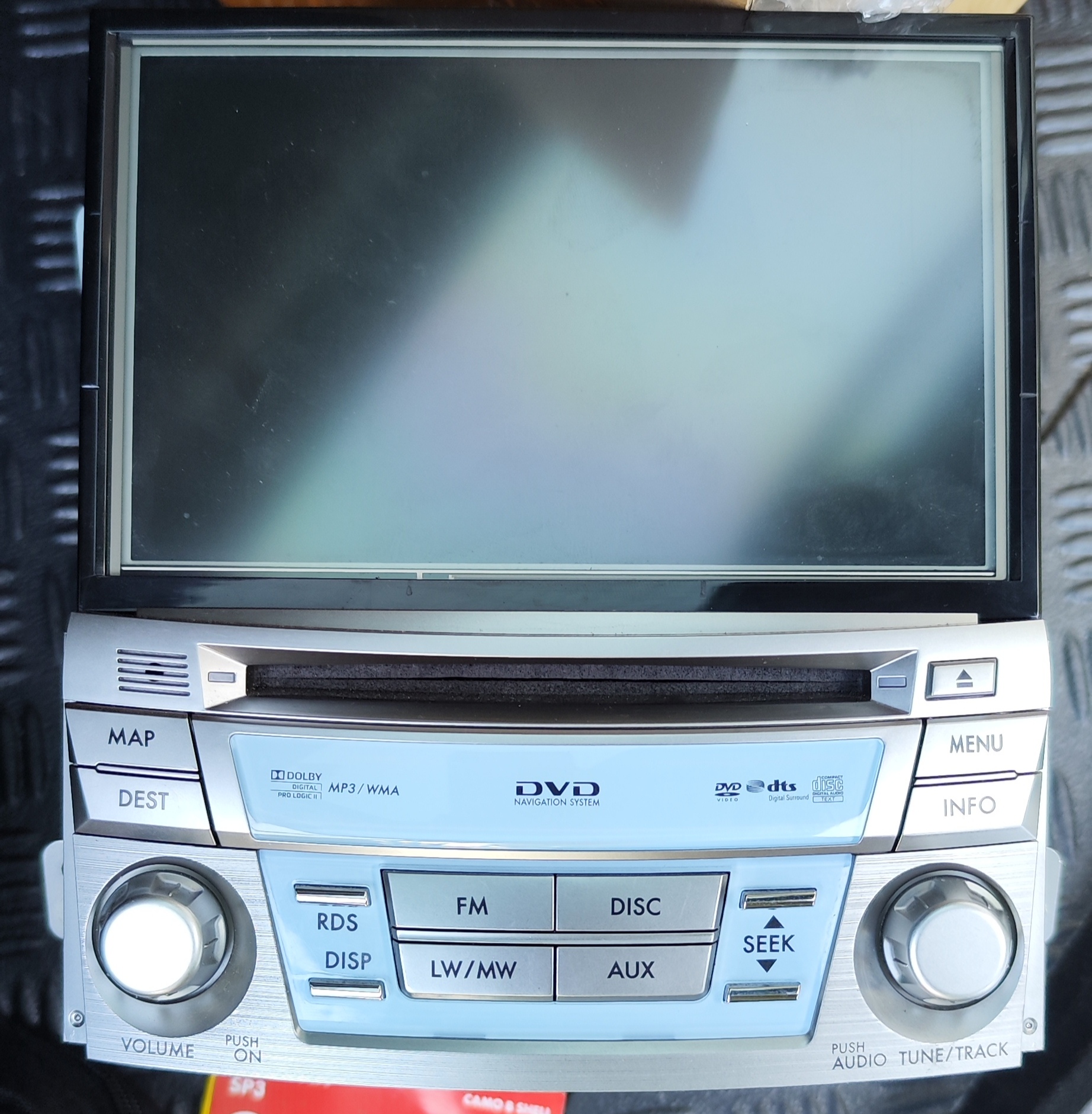

Привет колеги,
Някой с Legacy/Outback от 2012 и мултимедия от вида на снимката (със STOCK reverse camera, бутони на волана и т.н.) да е успял да подкара Андроид от AliExpress?
Голяма драма се оказва свързващия кабел и все още не успявам да го намеря :-(
Реално от снимката на гърба основните кабели са 2-та бели (широките на горния ред, които са захранването, колоните и бутоните на волана, а предполагам че и чинчовете от подлакътника, нали има и AUX/VIDEO IN там) и двата от дясно на вентилатора (белия и зеления, които установих че са точно reverse camera, а най-вероятно и още нещо)
Малкия зелен под вентилатора е мисля за GPS-a на колата който, така или иначе не се ползва повече и до самия вентилатор има за закачане една "маса", която също не мисля че е толкова важна.
Разбира се има и антена за радиото (сивия куплунг с кабела), но там може да се настави и не "звучи" да е голяма сложнотия.
Интересното се получи, че когато си беше с оригиналната мултимедия, часовника на таблото НЕ СЕ управляваше от бутончетата до него, а се сверяваше само часовата зона от менюто на навигацията. Минутите явно си "идваха" по GPS-a на колата :-) Сега вече си се настройват от бутончетата без грижи.
Някой да го е отигравал вече и да сподели решение, така че всичко да функционира? :-)
Или в краен случай да ме насочи откъде да докопам wiring diagram за точно този модел с този клас мултимедия (на нея пише JVC KENWOOD и поне досега не съм намерил да имам усилвател)
Благодаря предварително на отзовалите се :-)

Здравей, колега, аз си сложих такава преди година и всичко си работи. Единствено май трябваше да се сложи подходящ накрайник за кабела на антената (струваше 80 стотинки). Камерата за задно виждане я смених с друга, която има вграден радар и показва разстояние и звукова сигнализация. Струваше 70 лв. от български магазин, че не ми се чакаше да дойде от Китай. Медията си я свързах аз, но за камерата се доверих на едно сервизче, която ползвам от години за аларами на коли, зад баня Мадара.

А твоята със същата медия ли е била и ако ДА работят ли ти телефонските бутони на волана? :-)

Бутоните на волана ги програмирах през меню в медията Steering wheel control - избираш бутон от волана и избираш фунцията му. Така си управлявам например звука, обаждане, затваряне и т.н. Мисля, че това става реално през блутуут през медията.

Да ясно. А същата ли ти беше мултимедията?
Другите 5 за volume +/- channel +/- и MODE си ги направих без проблем през менюто на медията. Въпроса е че телефонските и този за гласово набиране така и не са излезли досега. Дори пробвай на старата медия че двата широки бели кабела като са включени - бутоните си работят на старата медия.
