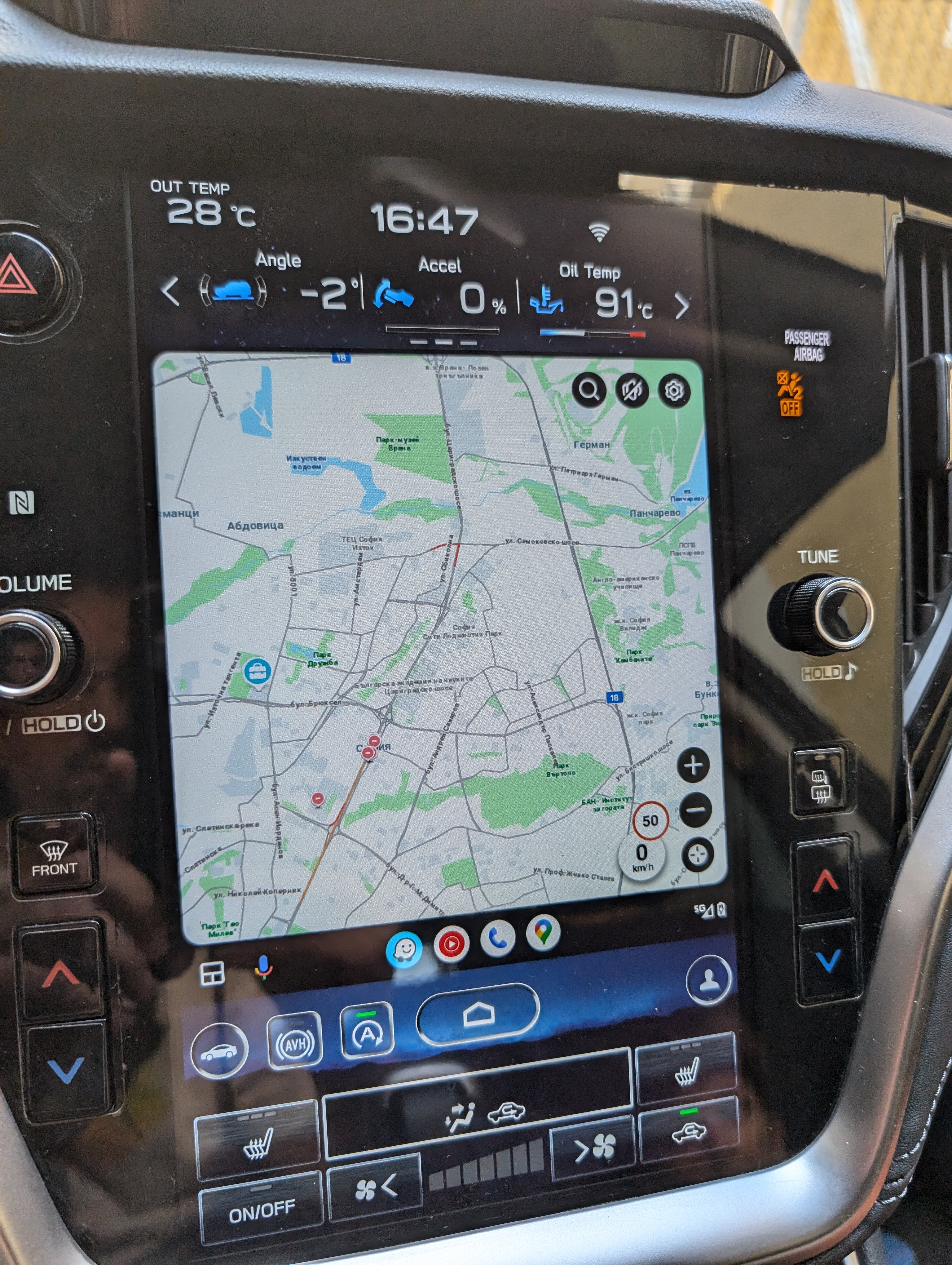

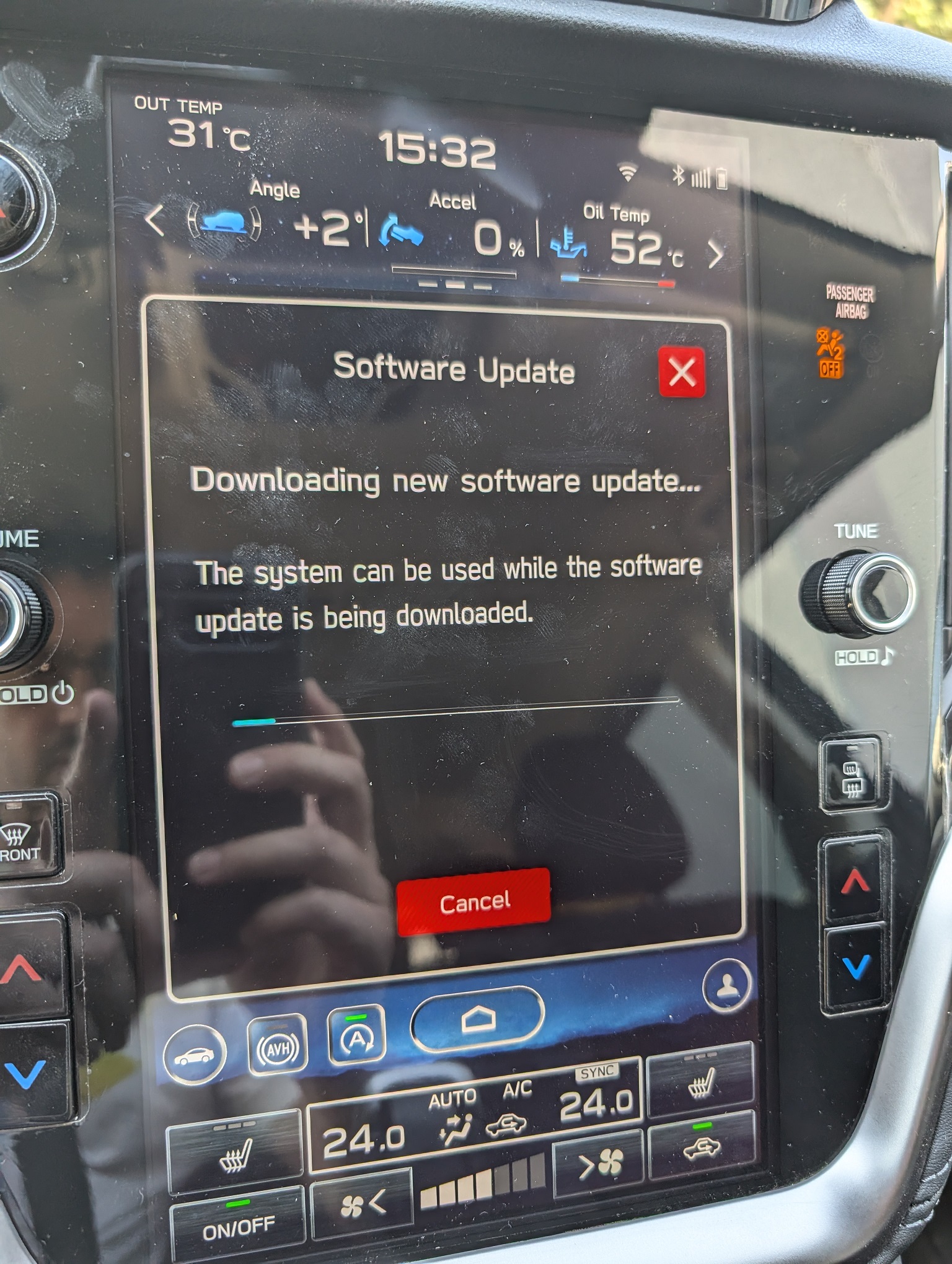

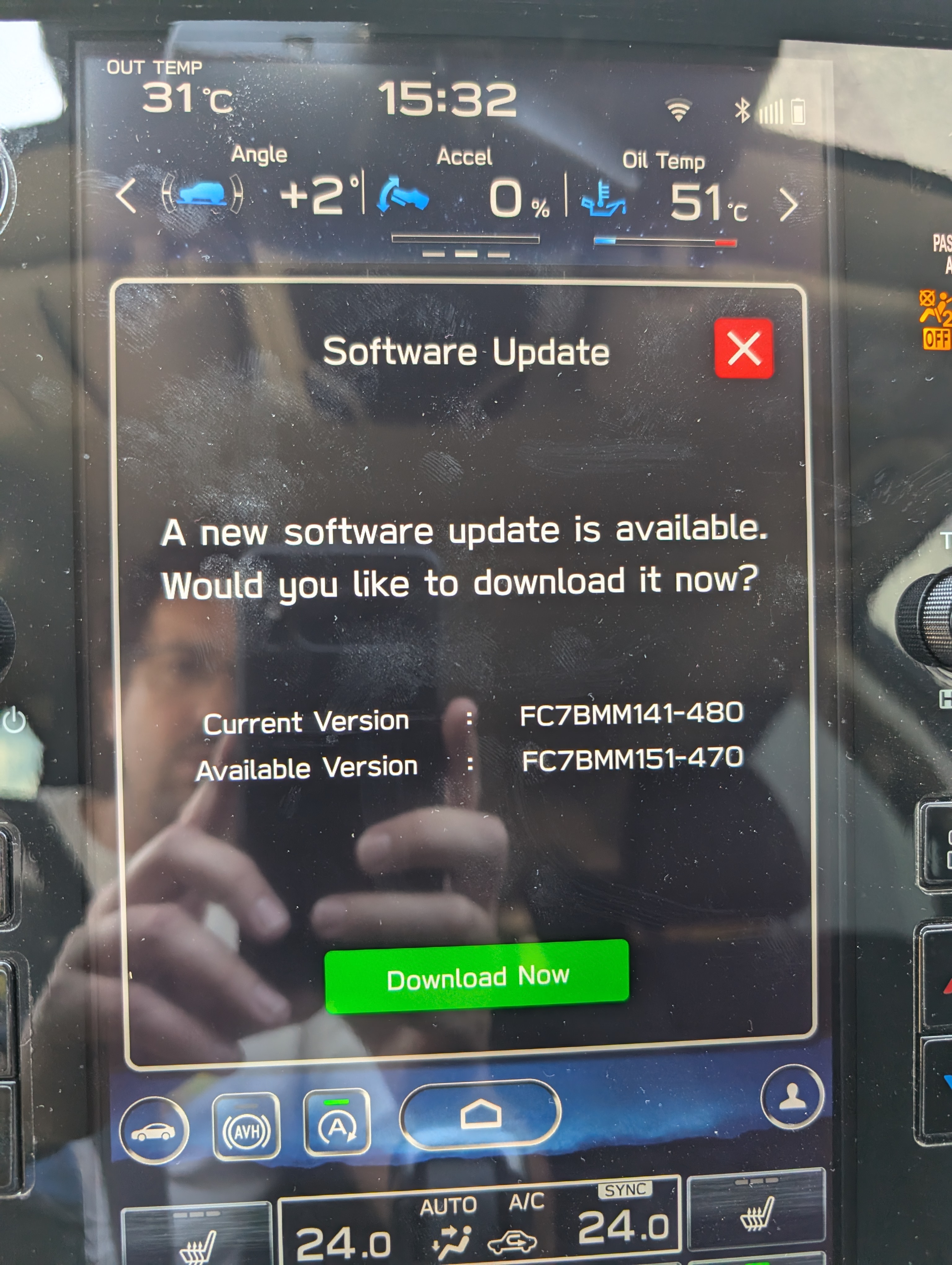

От няколко дни, има update от FC7BMM141-480 към FCBMM151-470 за Европа, който е ОТА. Основна разлика, за която знам е Android Auto на цял екран. Инсталацията е към час със сваляне и update, като двигателя трябва да работи през това време.
PXL_20240806_134744929.jpg [ 4.48 MiB | Прегледано 4441 пъти ]
PXL_20240806_123205693.jpg [ 2.61 MiB | Прегледано 4441 пъти ]

tarambuka3500 написа:
ОТА, през wifi или как?
През Wifi. Аз през hotspot-a на телефона го свалих докато се прибирах към вкъщи - 20/30 минути. Не знам колко е като големина, но не мисля, че е нещо грандиозно.
PXL_20240806_123230495.MP.jpg [ 951.06 KiB | Прегледано 4229 пъти ]
