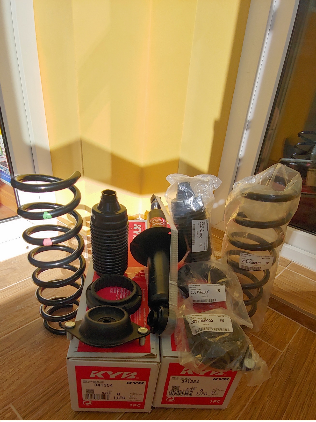

Аз лично съм се насочил вече към вариант с Амортисьор KYB Excel G 341354 и OEM части Subaru stosubaru
1. Амортисьор KYB Excel G 341354
2. Пружина 20380-AG370 (това е услиен вариант)
3. Прахозащитен комплект, амортисьор 20372-AE000
4. Тампон макферсон 20370-AG000
5. Подложка пружина 20375-AE000

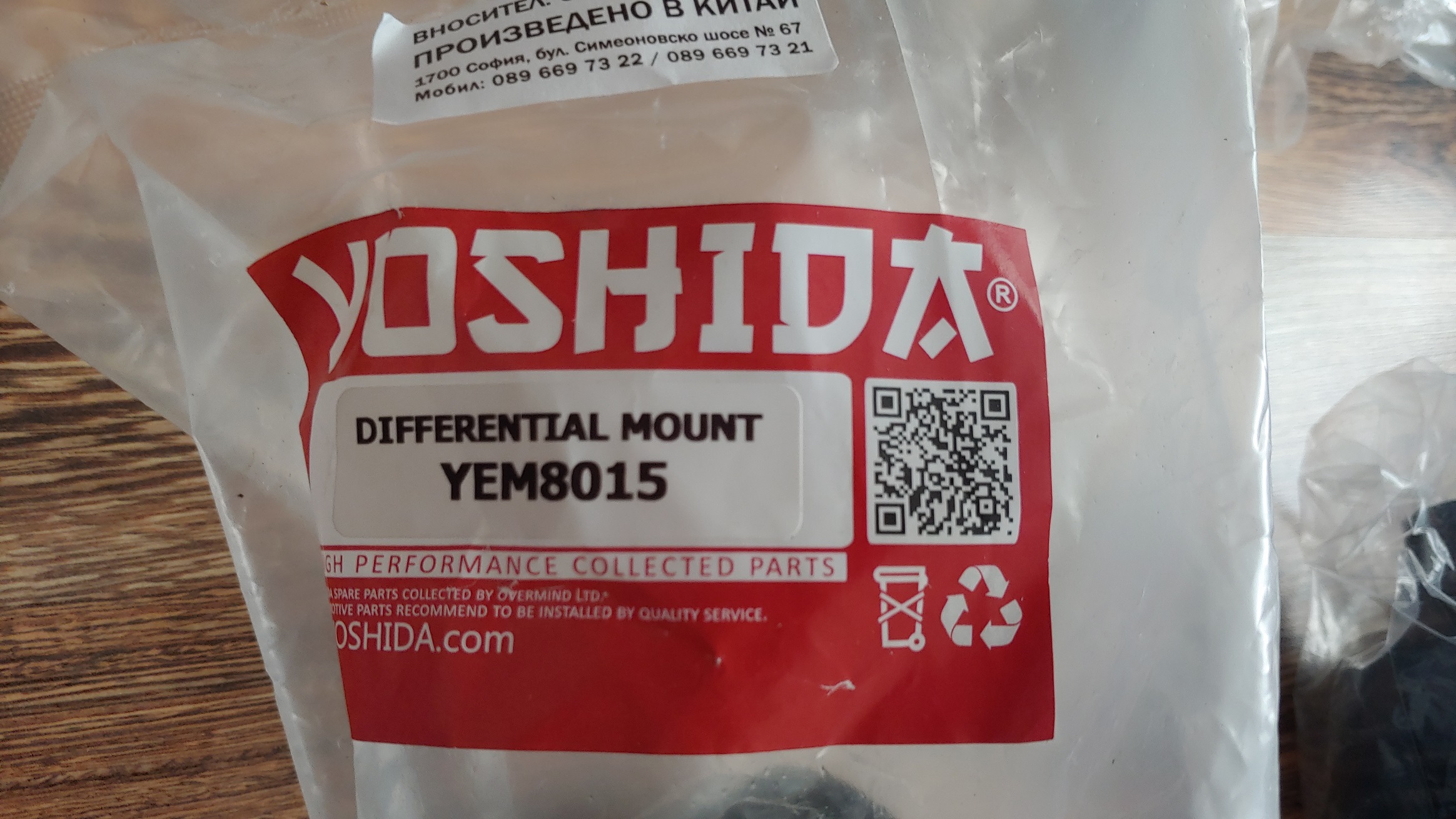

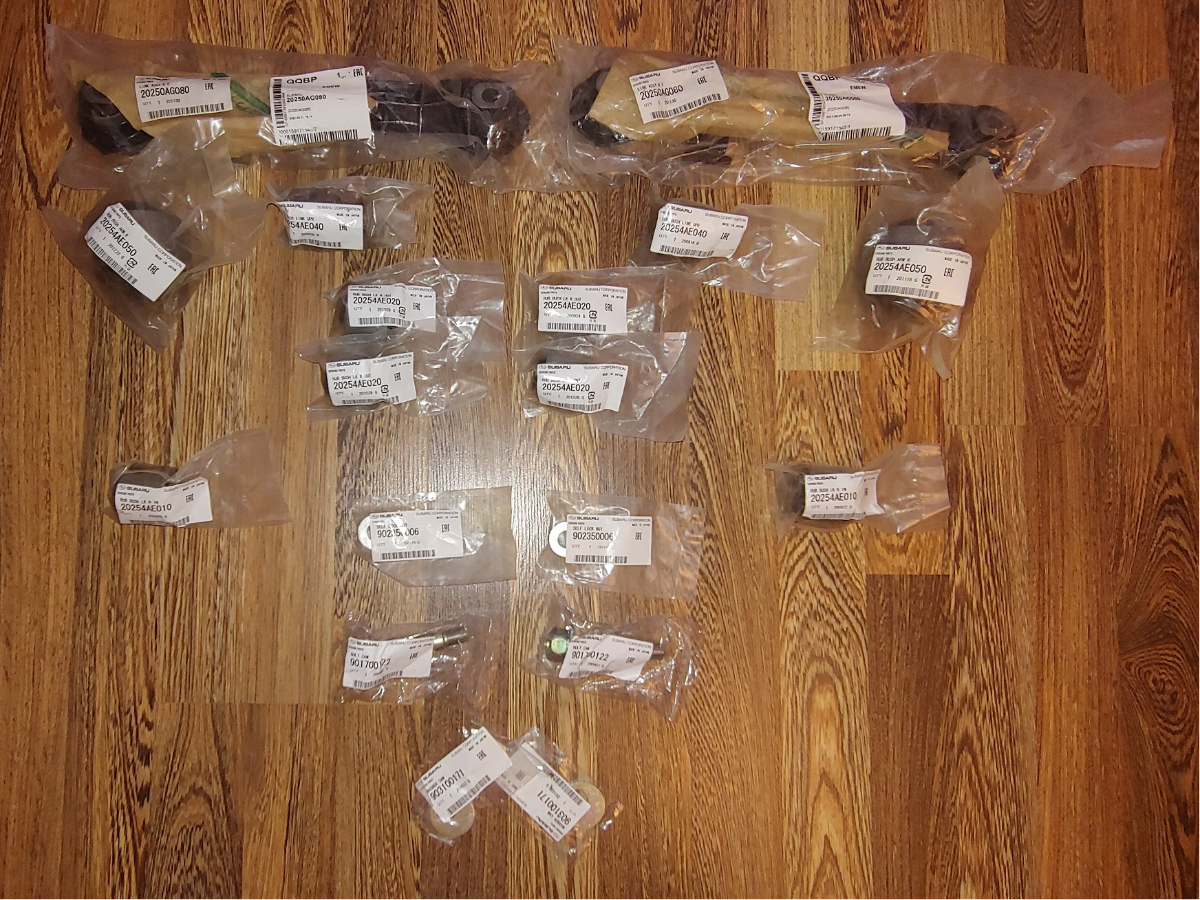

В процес съм на събиране и доставка на частите. Освен самите амортисьори,пружини, подложки и т.н. се налага смяна и най-малкото на една дузина тампони (12бр.) и опора на диференциала и на моста, тампон на стабилиз. щанга. Като ги загледах видях че са напукани ... Явно като му дойде време за смяна амортисьора с пружините идва ред и на тези тампони !
Заложил съм на оригинални части (тампоните) и само един (опора на диференциала - цяла конструкция се продава) е безумеца да се взима оригинал... :-~

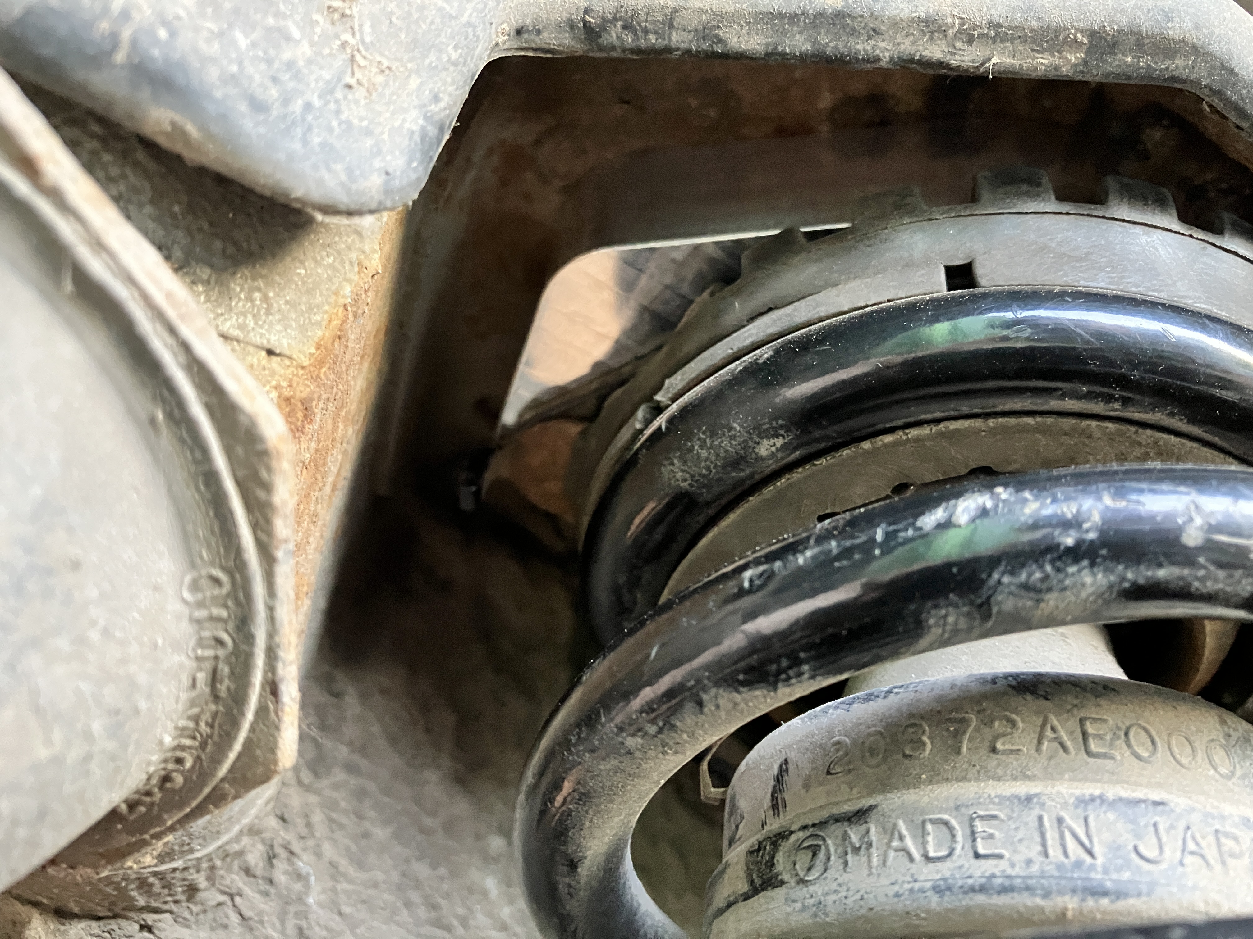

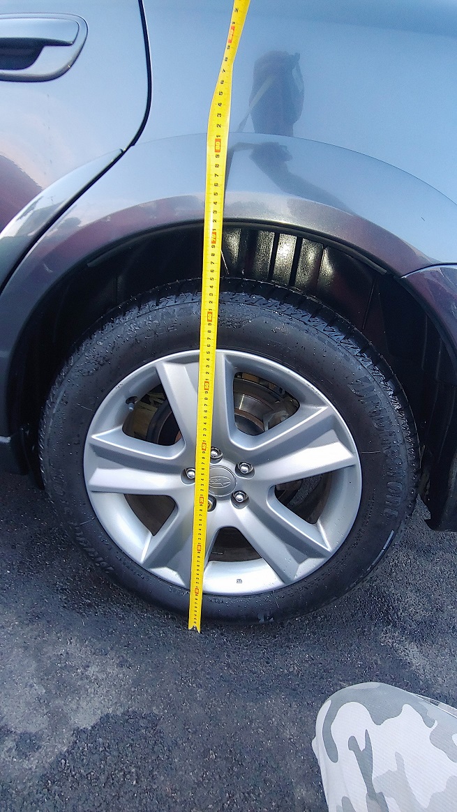

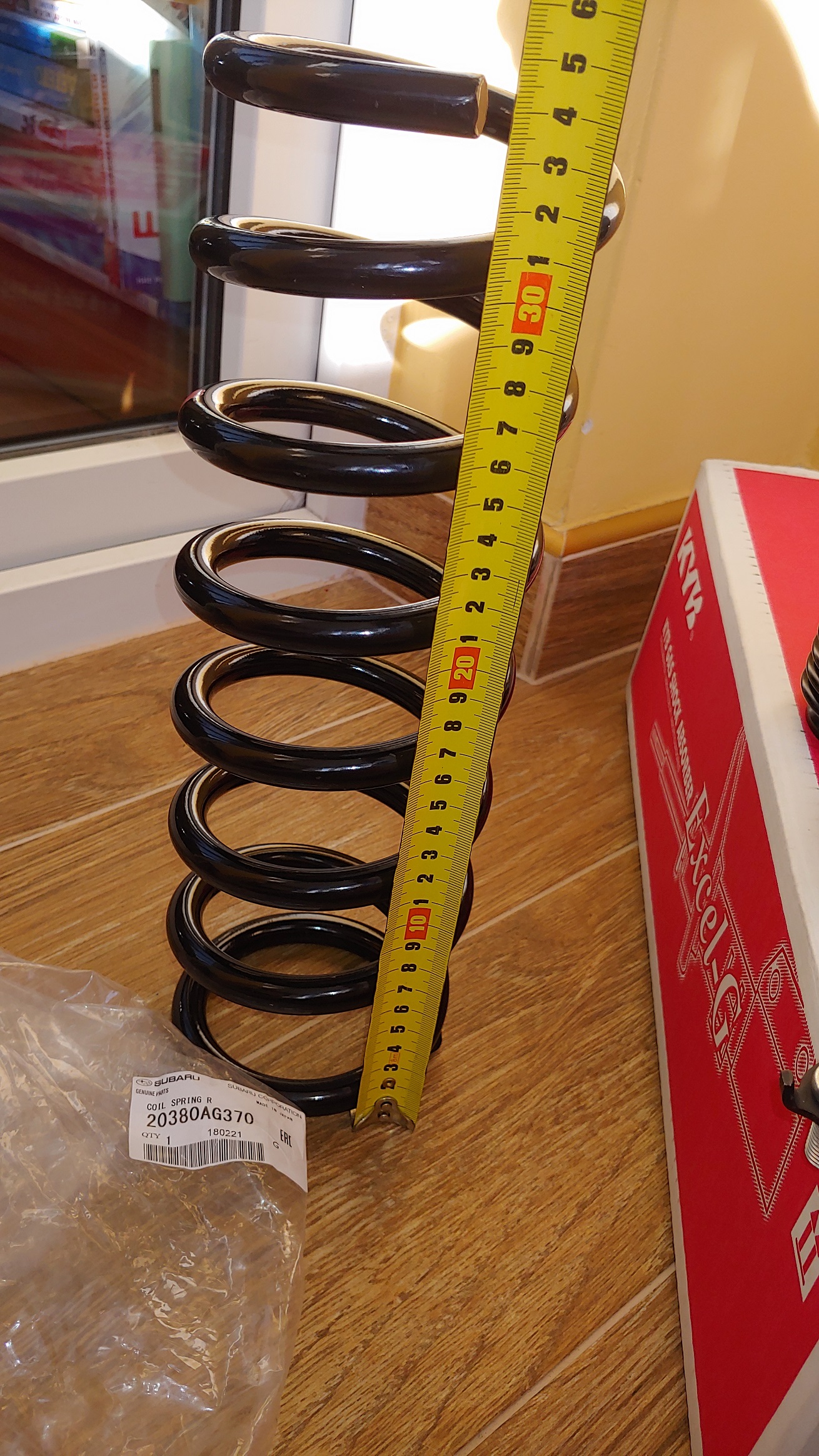

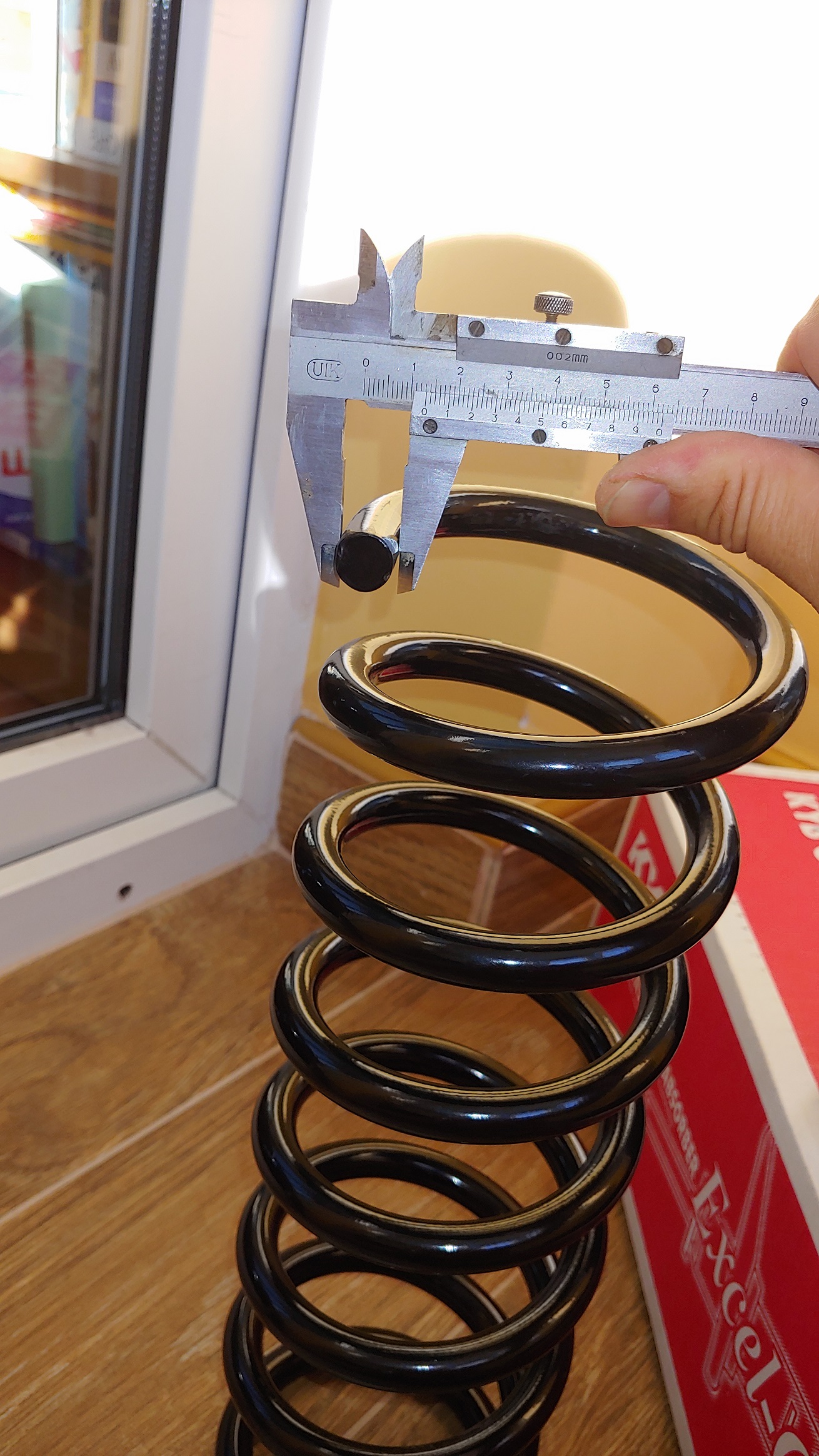

Да успях да сменя окачването. :D
Направих го на два пъти защото пружините ми се забавиха. Първо смених всички тампони на задното окачване и след един месец смених амортисьорите с пружините. Разстоянието от центъра на колелото до арката на калника приблизително 42см. Сега се изравни с предницата , може би една идея по-ниско (зависи какво съм натоварил). Всичко пасна като номера на тампоните, пружини и амортисьори. Не съм сменял задните биалетки бяха в добро състояние.
След смяната на тези части като поведение се промени доста,стана по-стабилна в завоите и возията се подобри, но нямаше ефекта Уаоо :D
След това смених предните 4 броя.тампона на носачите, два се бяха скъсали и два напукани (на 80К км. бяха). Значително подобри поведението в завоите.
Имах проблеми с доставката на пружината 20380-AG370 (бяха ми доставили някаква алтернатива по каталог по-ниска и по-тънка...) и едвам намерих тази на разумна цена. Спрягах и вариант с пружина 20380-AE420 която е по-дебела 13.75 и със същата височина, но не бях безкрайно сигурен дали ще пасне защото е от B12 , не рискувах :-?
Това което сега бих направил от позицията на времето бих сложил и едни подложки около 2 см. отпред и отзад за по-добра визия и проходимост за мен. Тогава не знаех какво ще се получи с височината. Сега пак ще трябва да се разглобява...
Също и една по-дебела стабилизираща щанга (19.1мм) 20451AG090.
След време ще сменям и предните амортисьори и пружини,но за сега имат живот още :)

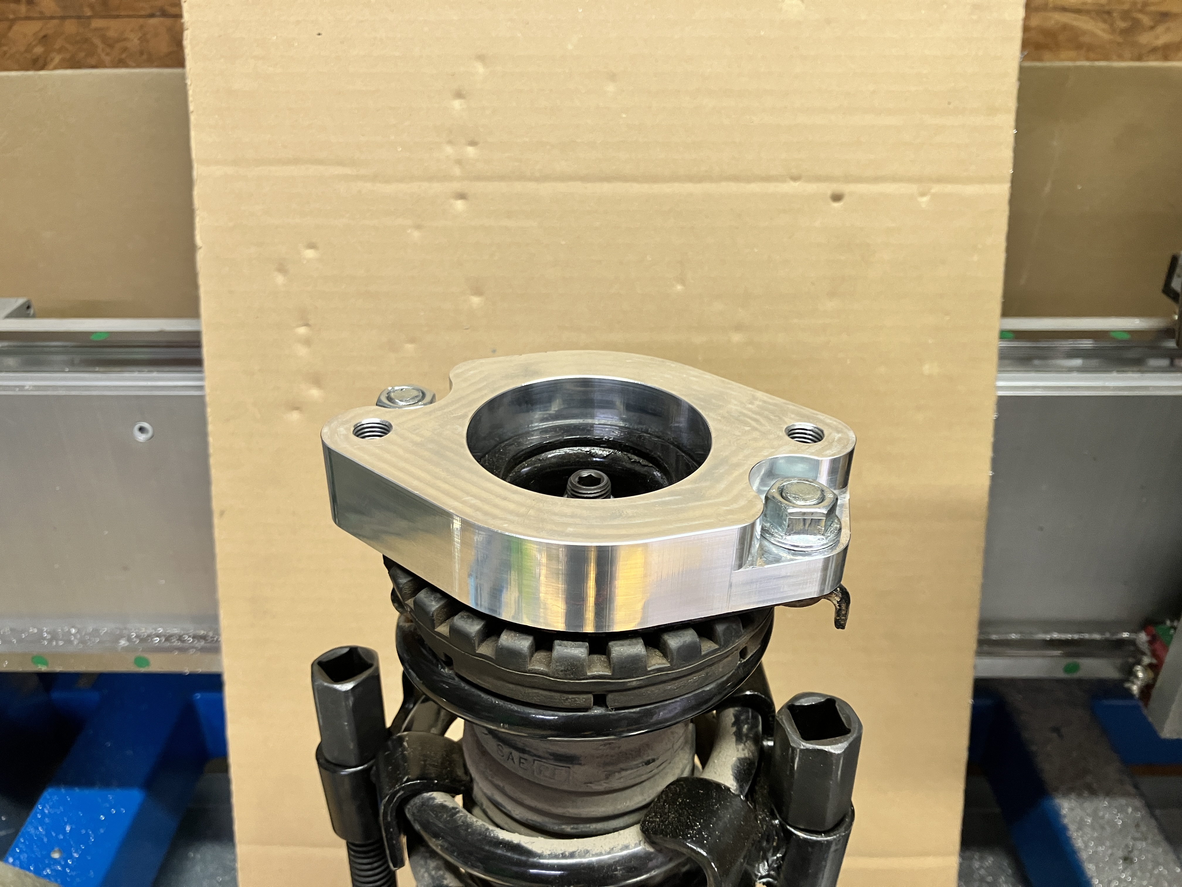

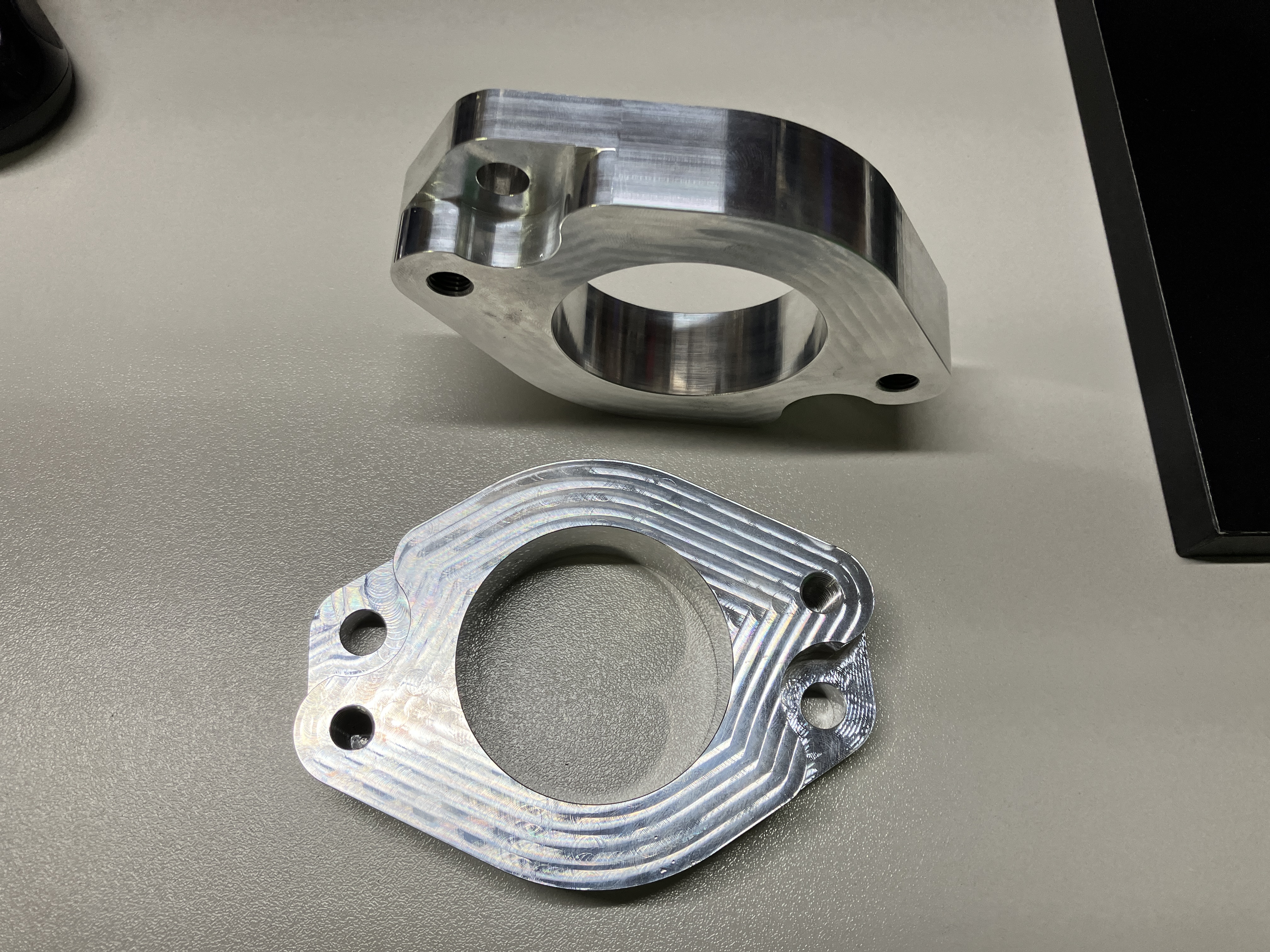

Здравейте, колеги!

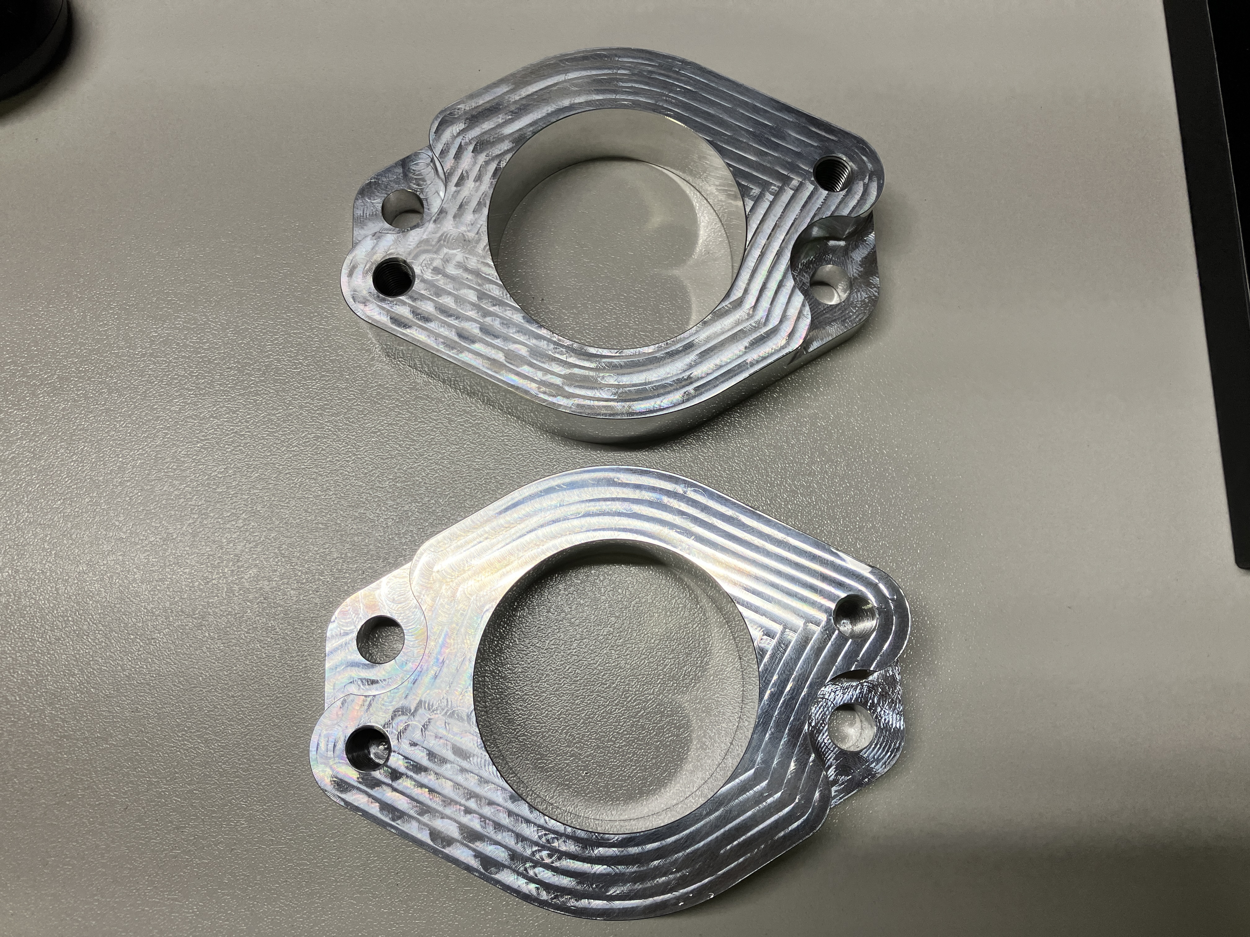

Да споделя малко личен опит. Смених пружините и амортесьорите, задницата стана много по-стабилна, вдигна се малко. И всек пак остана леко увиснала. Започнах да търся варианти, и намерих китайски лифт кит. Той е за предница и задница. Нямаше само за отзад. И реших да си направя само подложки за задницата. Резултата е супер.
