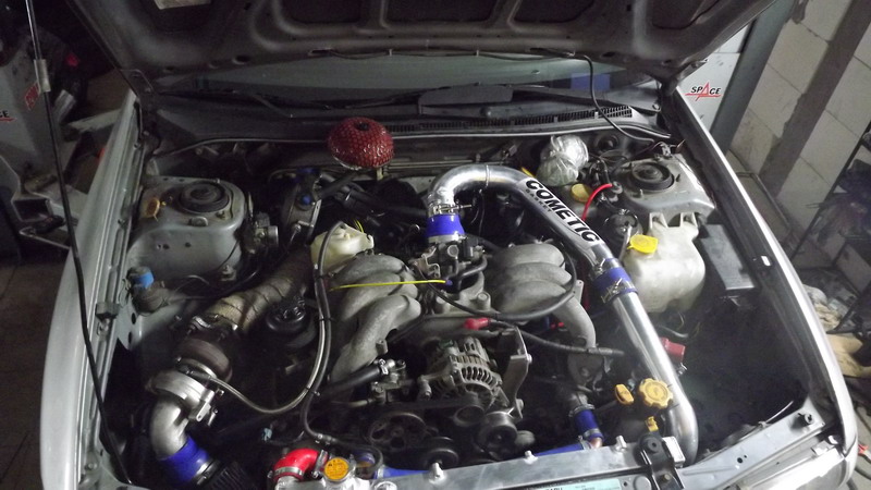

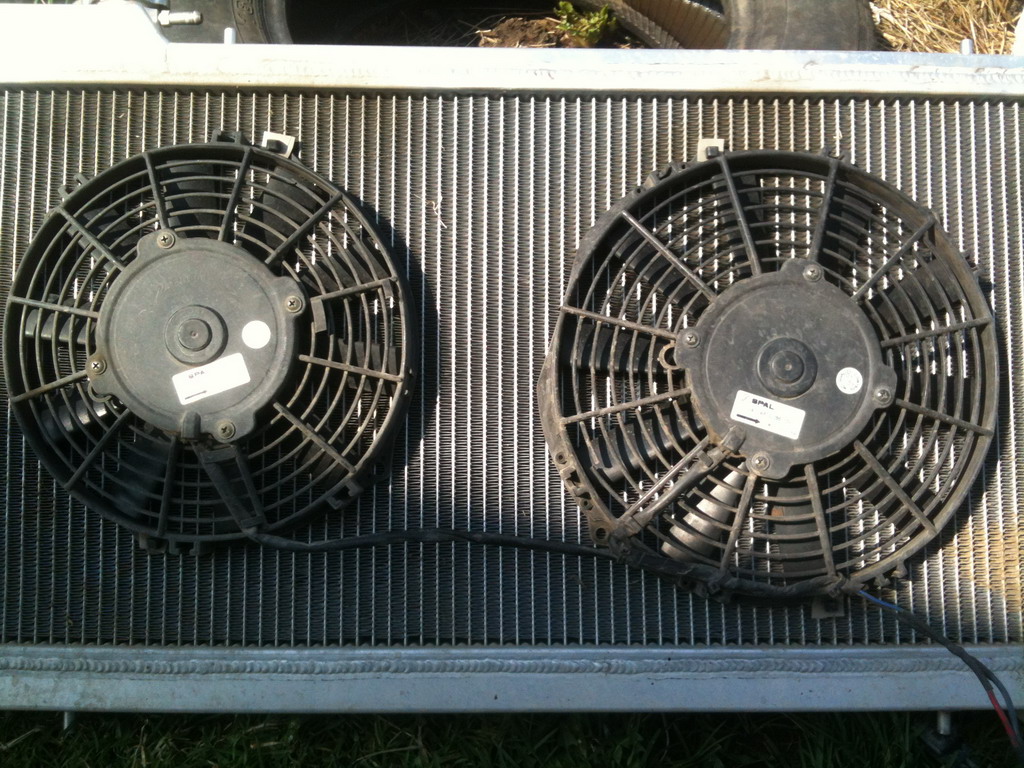

Когато бях сложил EZ30R в Импрезата бях с обикновен радиатор от 1.6
Колата нямаше термостат от превантивна гледна точка.
Ако незнаеш, че няма термостат неможеш да познаеш никога. КОлата си загряваше бързо все едно си има термостат и си държеше перфектни градуси в града. На магистралата като я натиснех над 140-150 и започваше да вдига температура.
Сложих алуминиевия радиатор от снимката с две средни на размер перки Спал от пред за да духат, понеже нямаше никакво място за смучещи от другата страна.
След слагането на тоя радиатор всичко се промени. Никакво загряване над 100 градуса. Перките ми се включваха на 91 и изкл на 89 пак от превантивна гледна точка.
Сложих след това турбо на мотора и го карах на Дракона един трак дей. Не мръдна изобщо стрелката над средата.
Това е моят опит с Н6 турбо и алуминиев радиатор 42мм.
