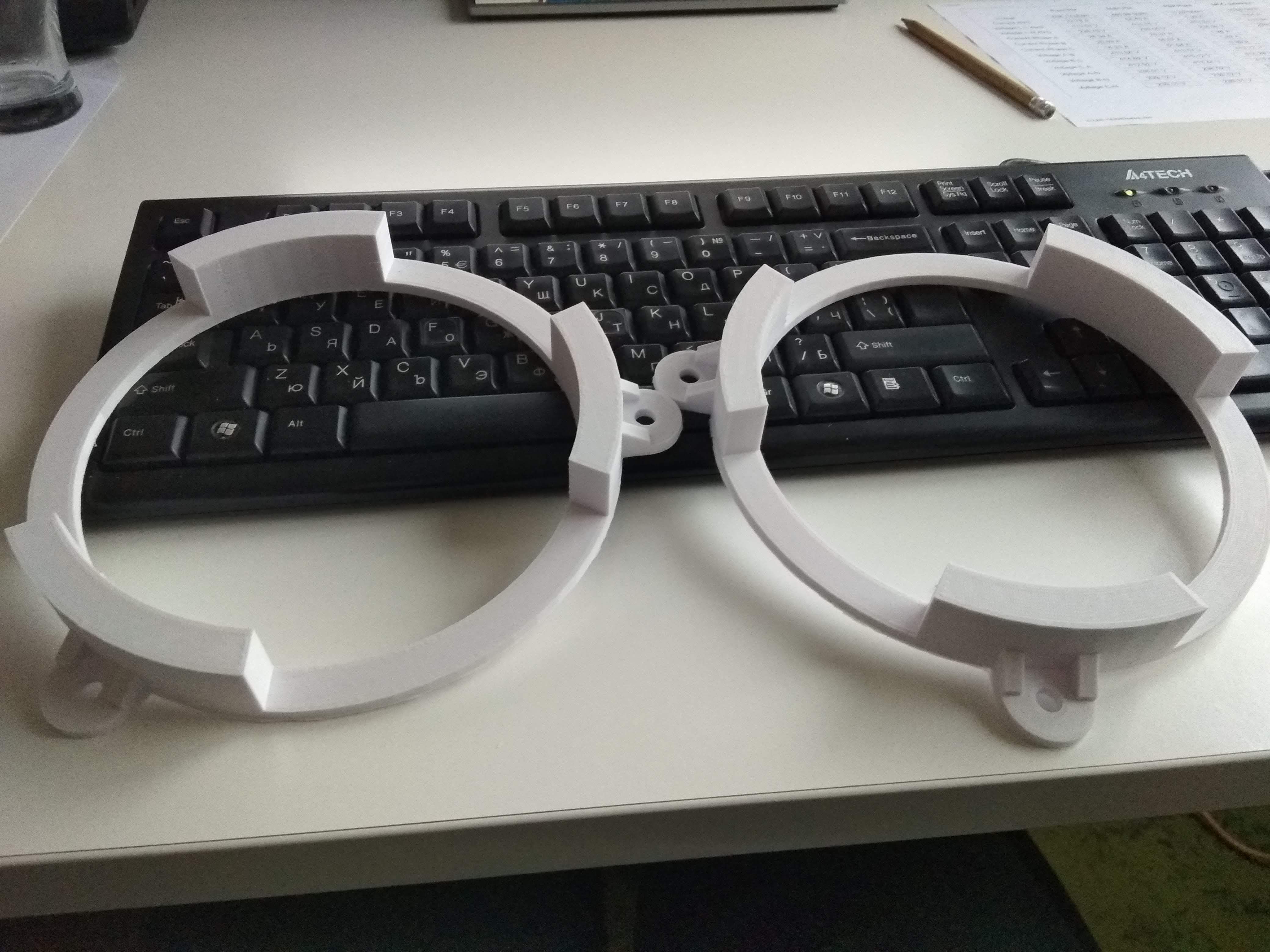

Фланците са при мен. До петък се надявам да съм сложил вибро, шумо изолацията и да монтирам говорителите. Ако всичко е точно, ще пиша и сложа снимков материал.

Колеги, предните фланци са топ. Десния се принтира огледално, за да съвпадне посоката на наклона при монтаж. За задните имам забележка. Първо рингът не е плътен, което изисква монтажен фланец - обикновено има в комплектите на говорителите. Обаче като ползвате такъв фланец, после говорителя опира в кората на вратата. Аз бих принтирал задните фланци поне 5мм по-ниски и с плътен ринг.

Все пак, тези адаптори съм ги правил преди всичко за себе си. :) Моите говорители имат монтажни отвори по цялата си периферия (снимката по-долу), за това реших да спестя малко материал, като направя адаптора с колони, а не непрекъснат.
Колкото до височината, много е важно периферията на говорителя да опира плътно (чрез омекотяващ слой) към кората, в противен случай тя ще вибрира, резултата от което е "пърдящ" звук. Оригиналните са така, аз също съм го направил така. В контекста на което, ако се направи плътен и отпадне нуждата от фланец, е добре да не се променя височината.

Колега, хиляди благодарности за труда, положеното време и старание за обща кауза и помощ! Говорителят няма абсолютно никакъв смисъл да се опира в кората. На мен ми се наложи да изрежа нещо като израстък от кората на вратата, защото опираше и нямаше затваряне, а назад място колкото искаш. Обемът необходим за ниските честоти, се генерира, като говорителят създава акустика към самата врата, чрез обем! Не случайно оригиналните задни са с плътен пръстен, а не с колони! Така се създава този обем, а не говорителят да "изпуска" въздух около себе си отиващ в нищото. Отново благодаря, защото тези неща създадени от теб са уникални и изключително ценни! Аз давам препоръки, като човек учил малко акустика и с практически опит.

Напълно си прав, колега. :) Ето тук има едно образователно видео.
Чакам да ми дойде дунапренчето и ще направя по-плътни и ниски фланци.

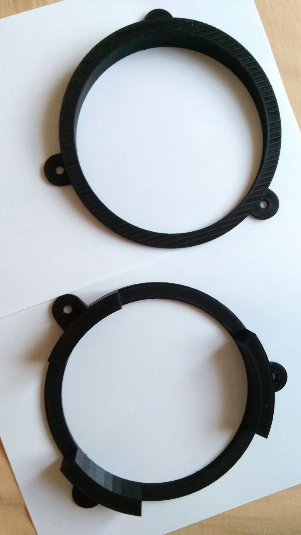

Имам два изрязани фланеца,подарявам ги,само желаещия трябва да си поеме транспорта.
Фланците са принтнати на 20% запълване,така че аз не бих ги ползвал за постоянен монтаж.
Стават евентуално ако някой се съмнява дали ще станат като финален вариант,после да си ги изпринти с по-добро запълване(файла е взет от форума).

Я накой аудиофил да се изкаже - допуска ли се изработката със запълване различно от 100%, с оглед качеството на звука?

Въпросът е не в звука, а дали механично ще са достатъчно здрави на 20%. Според мен ще са крехки.

Именно.За това и аз не ги слагам.Като ги хванеш в винтовете ,не знам до колко ще носят.
