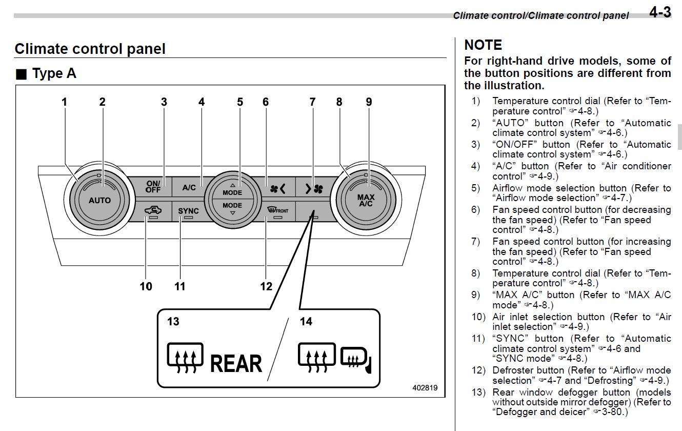

Здравей,
Честита придобивка и безаварийно каране!
Аз карам фейслифта след 2018г. и на някои въпроси няма да мога да отговоря.
По т.1 - подгряването на огледалата /ако имаш/ се включва с това на задното стъкло. Бутона се вижда на снимката долу.
По т.5 - и на фейслифта мултимедията няма много апликации, не съм намерил и начин за качване на други. Аз ползвам само Андроид Ауто
По т.7 - на волана на дясната спица отдолу има два бутона "S" за спорт и "I" за интелигентен режим
P.S. Сега видях снимката на твоя волан и вероятно нямаш тези режими, щом нямаш бутоните /или са на друго място/

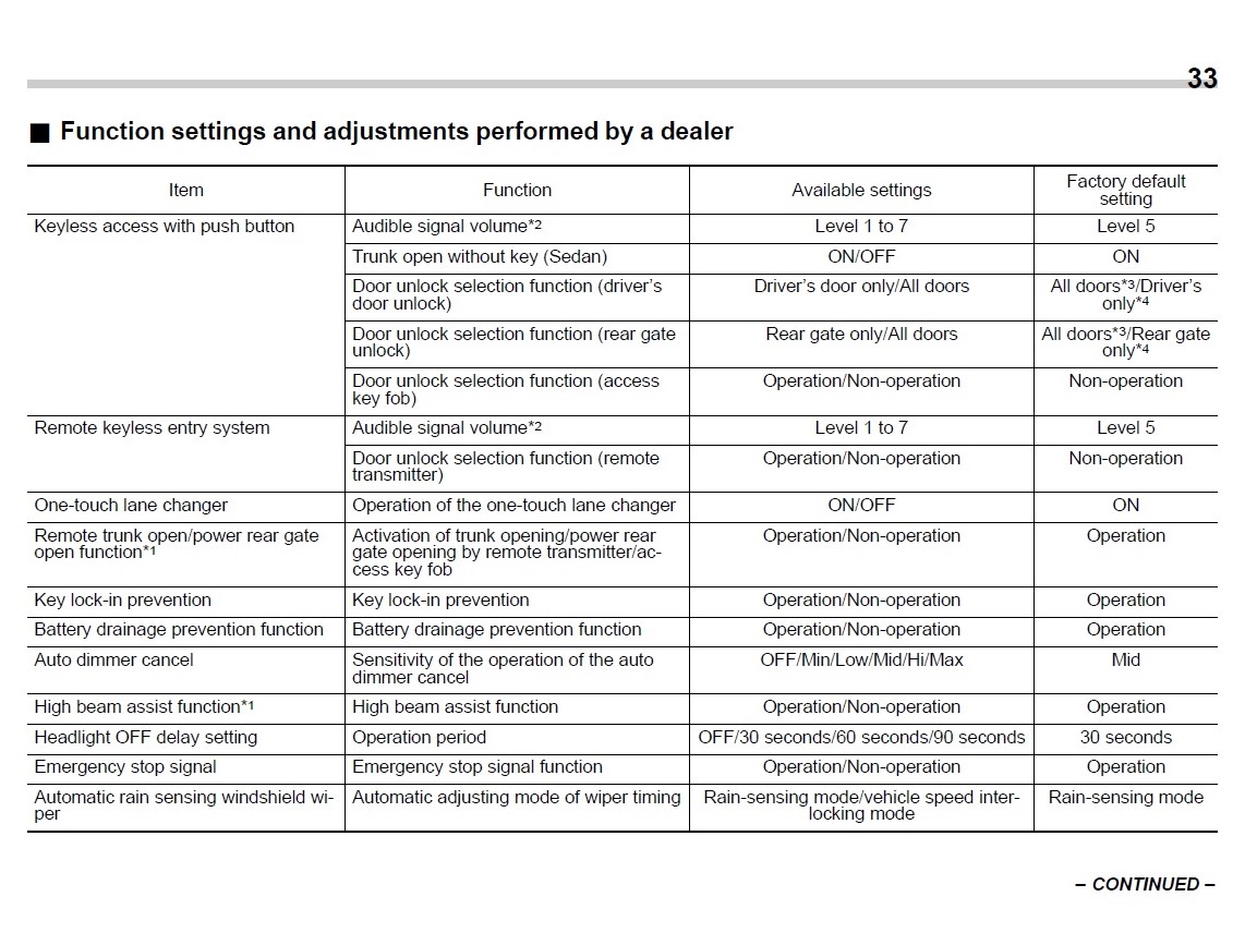

И на Аутбека при заключена кола задната врата се отваря само с ключа в джоба или с бутона на дистанционното. Проблема се получава, когато в заключено положение ти се наложи да отвориш багажника. След затварянето му остава отключен и всеки може да го отвори от копчето без да има ключ наблизо. Това го установих след 2 години ползване на колата!
За разлика от Хонда ЦРВ например, където от потребителските настройки на колата можеш да си задаваш всякакви комбинации на безключовото отключване, при Субару са ги оставили в сервизните настройки. Ходих в Бултрако Пловдив да проверим може ли да се промени нещо, но се оказа, че не може. На снимката съм показал какво може да се настройва в сервиза по отношение на заключването. Това е от User manual-а, а на друго място там изрично е казано, че след отваряне на задната врата задължително трябва да се заключва!
