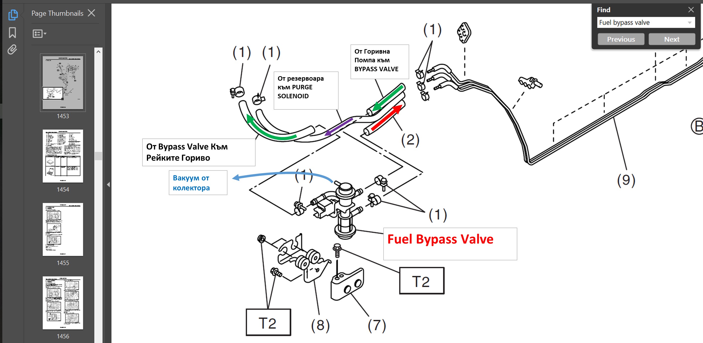

Нарича се "Fuel bypass valve", Други му викат "Fuel pressure regulator".
И моля да не се бърка с "Fuel pressure damper". които по 1бр се намират на рейките и имат относително различна функция.
Та ето и схемата на това чудо на японската техника:
Fuel Bypass Valve.jpg [ 347.22 KiB | Прегледано 500 пъти ]
Та как работи,
Ми като обикновен Регулатор на налягане, но не точно, управлява се от Вакуума в колектора,
тоест повече вакуум по малко налягане за инжекторите…
А ние е какво направихме с Вакуума?
Точно така
върнахме го където му беше мястото,
Сега отивам да проверя дали не се регулира това чудо някак си и продължавам да разказвам.

колата спря да пали сутрин на 20 градуса,
Връти аха да запали и аха ама нещо не стига. Като че ли както да подръпне новия вакуум и хоп плюц и после 5 минути няма палене.
И заподозрях така наречения "Клапан",
днес сутринта просто му откачих вакуума и на втория опит запали мигновенно. Първия се състоеше в 1 минута връти без резултати все едно не работи бензиновата помпа, отзад даже и не миришеше на бензин...
И сега какво направих,
Това де, преди да се стъмни и да се сетя за милите ни пазители на реда...
Махнах вакуума от колектора, вързах си тройника с едната тръба към атмосферата...
...запушвам с пръст... уж чакам...
Аха нещо да се случи...
то нищу…
аха пак с пръста пак нищо...
затапвам вакуума от колектора смело с винт.
бучвам дългия маркуч в щуцера на гориво регулиращата калпа...
Пак захапвам смело дългия маркуч, засмуквам и получавам веднага почетното отличие
"Силно главоболие с привкус от бензин".
Сега,
Ако аз го бях измислил този апаратус, щеше да е бутален с пружина и о-пръстени, д'ак'о си се управлява от вакуума. Ааа... И щеше да има винт за регулиране на усилието на пружината и още едно за регулиране на хода/сиреч дебита...
Някой разглобявал ли го е това чудо?
Да каже какво има вътре,
Моля спестете ми правенето на идиотски опити свързани с чук и ножовка.
Има и един винт отдолу, това регулира ли по някакъв начин потока?
На Хондаците налягане или приток се регулира от там, тук не видях да пише нещо.
