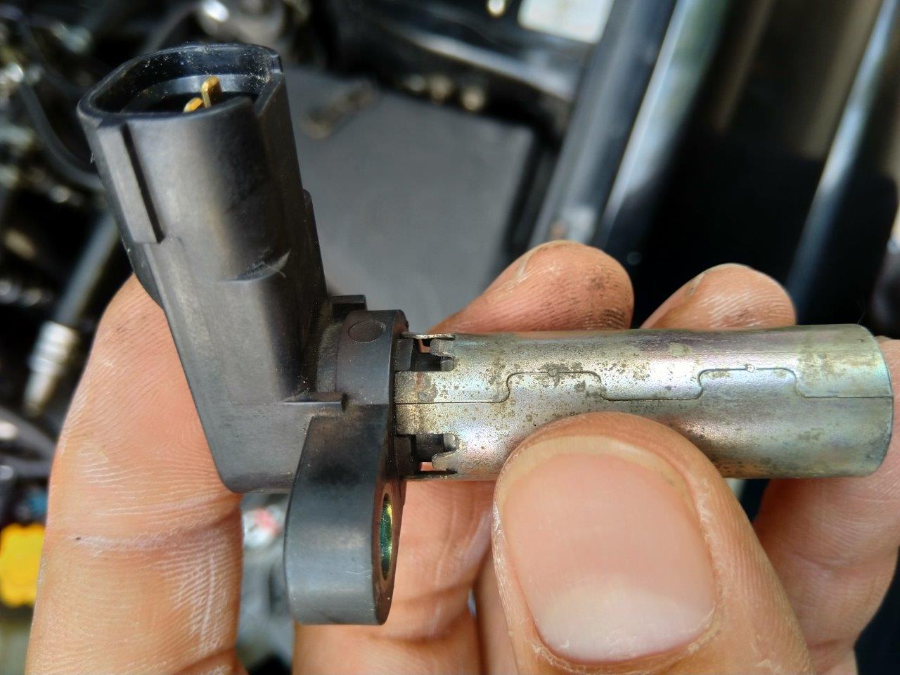

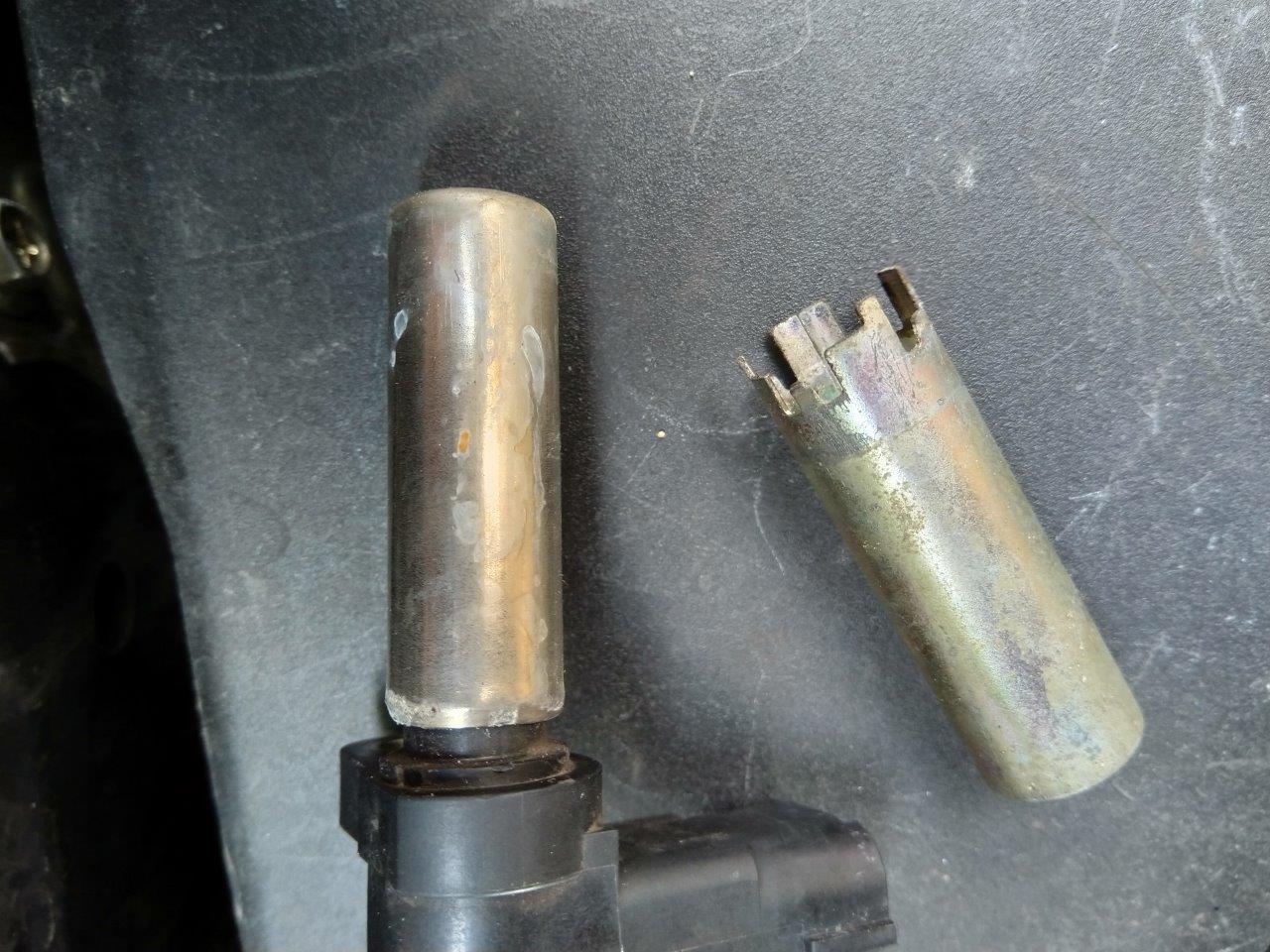

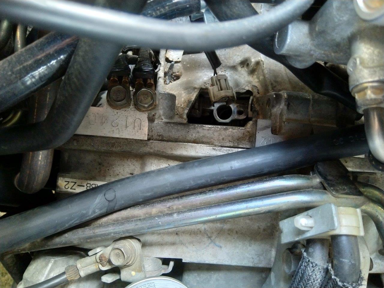

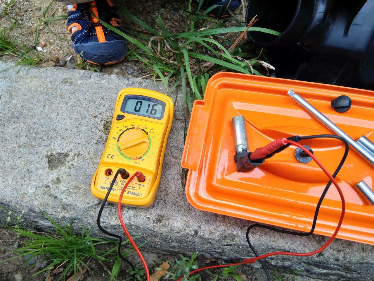

Предвид че вече знам къде се пооправя паленето с пипване, продължих Аз в тяз насока и
вчера се наложи една бърза разборка за под тази капачка:
11413AA062 PLUG-TIMING HOLE
https://partsouq.com/en/search/all?q=11413AA062
Установено вече, от други преди мен, повечето такива хора вече са станали отдавна храна за други твари и са се заели с угризения по вечния цикъл на вселената...
"Времето не пощадява нищо, но пък всичко лекува"

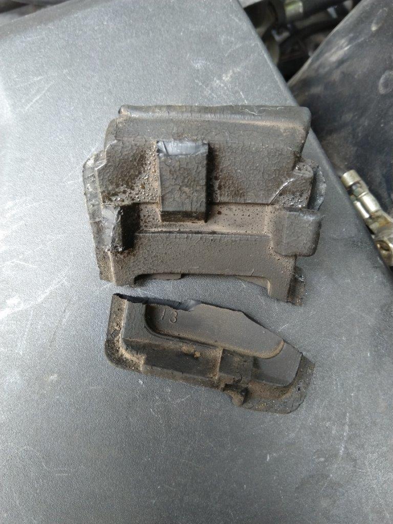

И то милото временце си показа рогата.
Ето как изглежда моя такъв капак.
IMG_20180707_110151.jpg [ 152.62 KiB | Прегледано 716 пъти ]
Точно така на 2 части е и не би ли трябвало да е ГУМА?
Пътя за свалянето на датчика за позиция на Колянов вал,

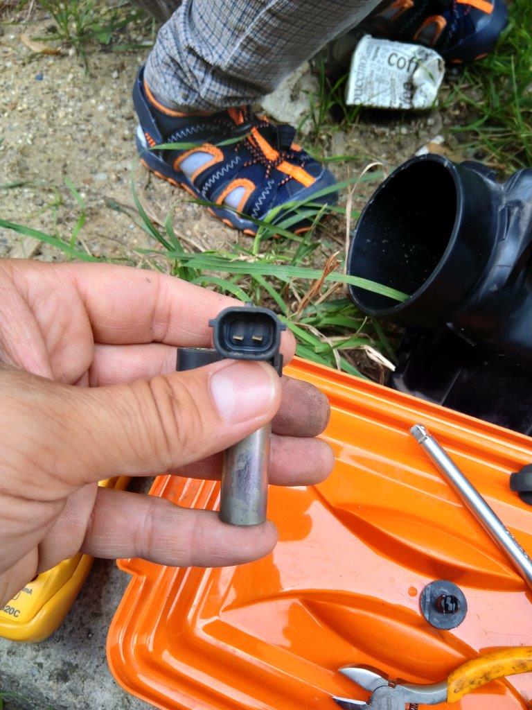

И как изглежда датчика току що свален.
IMG_20180707_110940.jpg [ 129.5 KiB | Прегледано 716 пъти ]
Има Щит или по-скоро някакъв допълнително намагнитизиран елемент като цилиндричен кожух със строго определена позиция, и на моя има и следи от сваляне и почистване. но все пак и много солни отлагания между тялото и тази "тръбичка"
IMG_20180707_111841.jpg [ 196.45 KiB | Прегледано 716 пъти ]
ето и вътре какво имаше
IMG_20180707_112002.jpg [ 98.71 KiB | Прегледано 716 пъти ]
Почистен и сглобен обратно, обърнете внимание има позиция на перата и няма как да се объркат.
след това леко и нежно се "притягат" обратно за да се застопорят.
IMG_20180707_112251.jpg [ 127.39 KiB | Прегледано 716 пъти ]
Ето и снимка с показанията за съпротивление, което пак е в норма.
IMG_20180707_110852.jpg [ 270.65 KiB | Прегледано 716 пъти ]
вижте и скалата на измерване...
Монтажа обратно в дупката трябва да е особено добре пресметнат...
