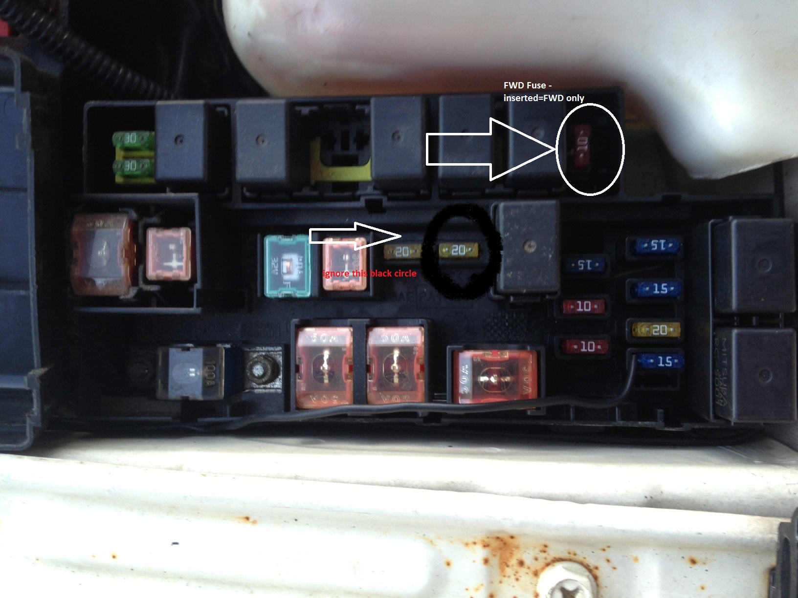

Здравейте, искам да попитам дали ако взема бутон от кола с ВДЦ , мога да го сложа на моята , която е 2001 и е без такъв. Човека ми каза , че не е само до бутона, ами трябва и още нещо , но ми препоръча да попитам някой, който разбира. Та явно не е само до бутона , какво още трябва да знам , за да мога да изведа тоязи ключ за изключване на системата. Благодаря!

На мен ми е интересно и тука един човек ми предлага 40 лв. за тоя пуст бутон , да видя да го взема и ако обясниш по-подробно като за мен , и разбира се ще покажа схемата на човек който уж с тоци се занимава да види и той нагледно кавко трябва да стане ... ще съм ти много благодарен. Иначе и този отговор сиг е достатъчен. аз гледах една схема което не ми е ясно за какво казва ,че още един т бушоните се игнорира ,,, са ще я кача и нея да видиш.

Понеже и аз предпочитам да шофирам без VDC и вече пробвах да махна VDC предпазителя от кутията с предпазителите в двигателния отсек. Това работи чудесно, но ми светят ABS и ръчната на таблото, а предпочитам да не е така, поне за ръчната. Попаднах на следното обяснение:
Цитат:
There are a couple of fuses on the ABS/VDC system:
50A (SBF-1) motor fuse in engine compartment
30A (#1) valve relay fuse in engine compartment
7.5A (#33) VDC/ABS control unit power fuse under the dash
and another one:
7.5A fuse that's on the relay block also under the dash.
The first two fuses disable ABS motor or valves, so no way for EBD to work as well. The third disables the VDC/ABS brain, throws a CEL and kills everything including EBD. The last fuse controls only one thing: signal of the brake pedal sensor to the VDC/ABS brain and it seems that pulling it does what I need:
-ABS+VDC shut-off,
-'Brake' light goes off with parking brake release, so the chances are that EBD still works (need to find an empty lot and see which wheels lock first).
-No CEL
It's not 'on-the-fly' (requires re-start to re-enable VDC/ABS), and it disables cruise control, but I'll take it if it turns out that EBD indeed works.
I will still play with the steering angle sensor when the weather improves and maybe disconnect one of the rear speed sensors to see if I can get the 'on the fly' capability.
Най-общо казано от горното излиза, че има предпазител, който не е на големия панел с предпазители в купето, но може да постигне това което ми трябва като прекъсне сигнала от спирачката към управлението на VDC-то.
Въпроса ми е - пробвал ли е някой подобен подход? Или дали може да подтвърди за предпазителя?
