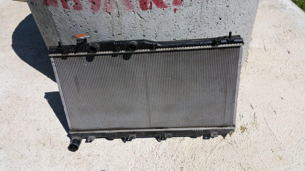

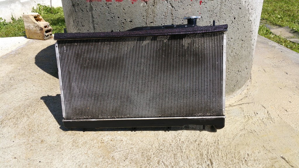

И аз имам един въпрос - при оригиналната система се изпозлва и за подгрев на маслото на скоростната кутия зимата, докато с такъв радиаотр май тази система се шунтира. Това дали няма да е проблем зимата, когато маслото ще достигне работна температура по-бавно?
Нищо не се шунтира, защото радиаторът няма връзка с АТ. Топлообменникът е на блока от шофьорската страна. При Б12 е през радиатора, а при Б13 не.
20160422_144202.jpg [ 327.48 KiB | Прегледано 936 пъти ]
20160422_145646.jpg [ 347.05 KiB | Прегледано 936 пъти ]
