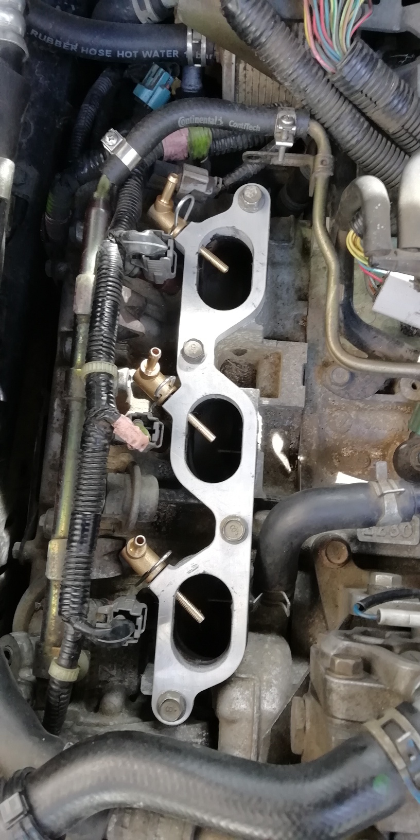

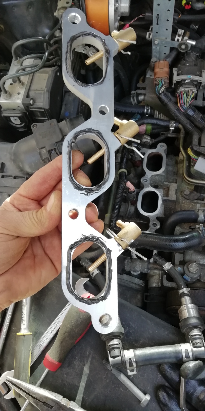

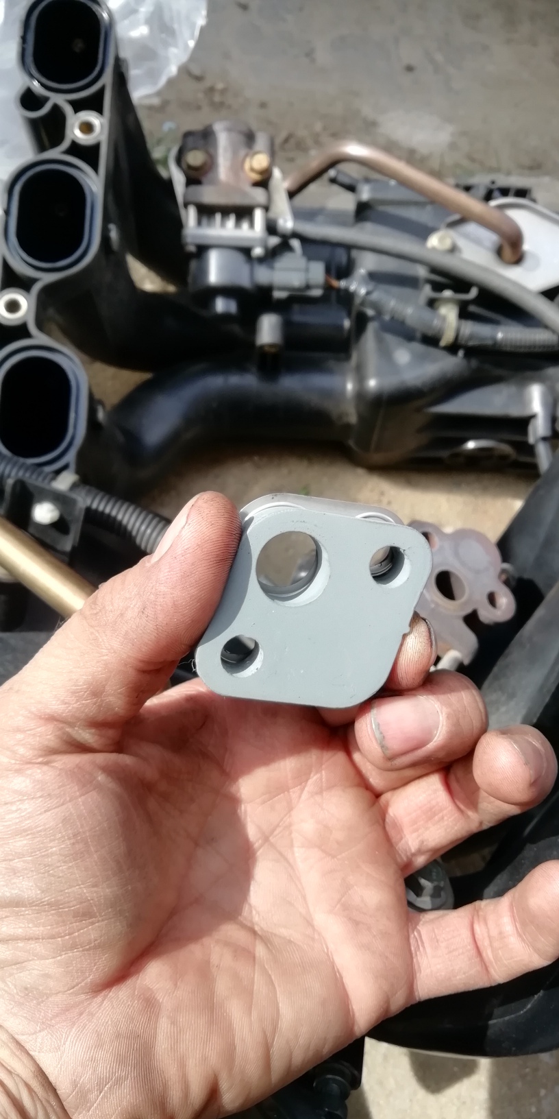

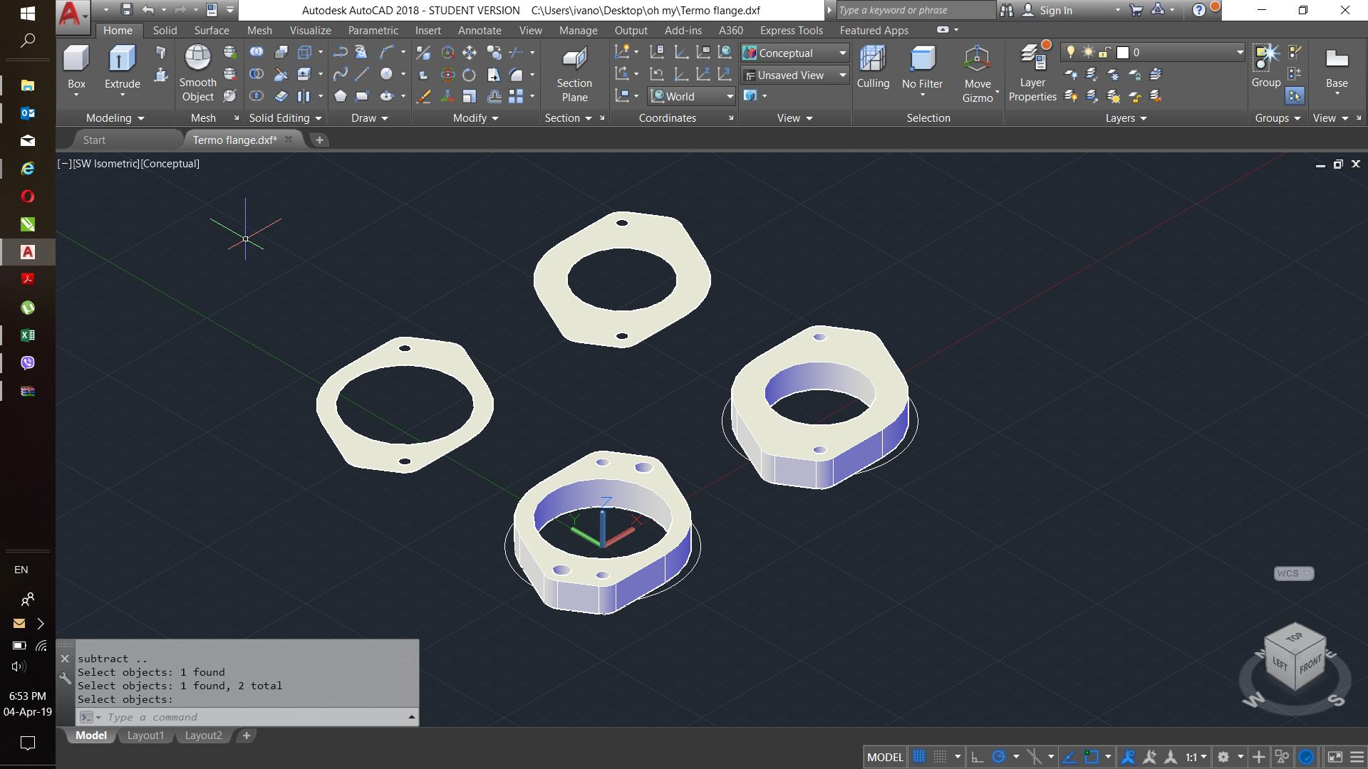

Поиграх си с Кад системата и се роди това
Коментар на файл: един намацан спейсър
Мацане Спейс ър.jpg [ 418.93 KiB | Прегледано 564 пъти ]
и това
и обратно.jpg [ 362.07 KiB | Прегледано 564 пъти ]

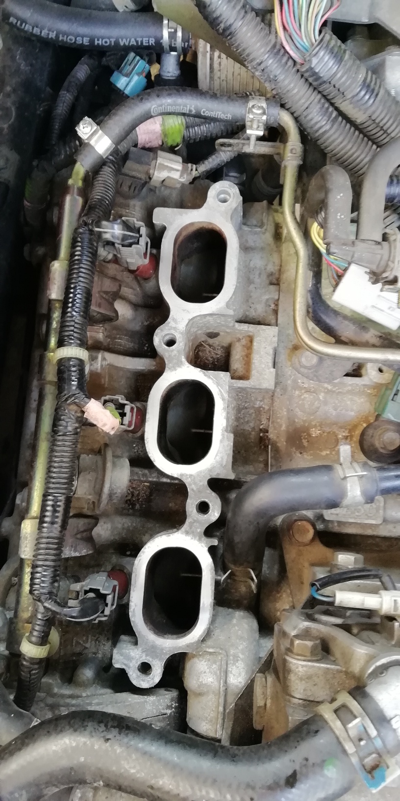

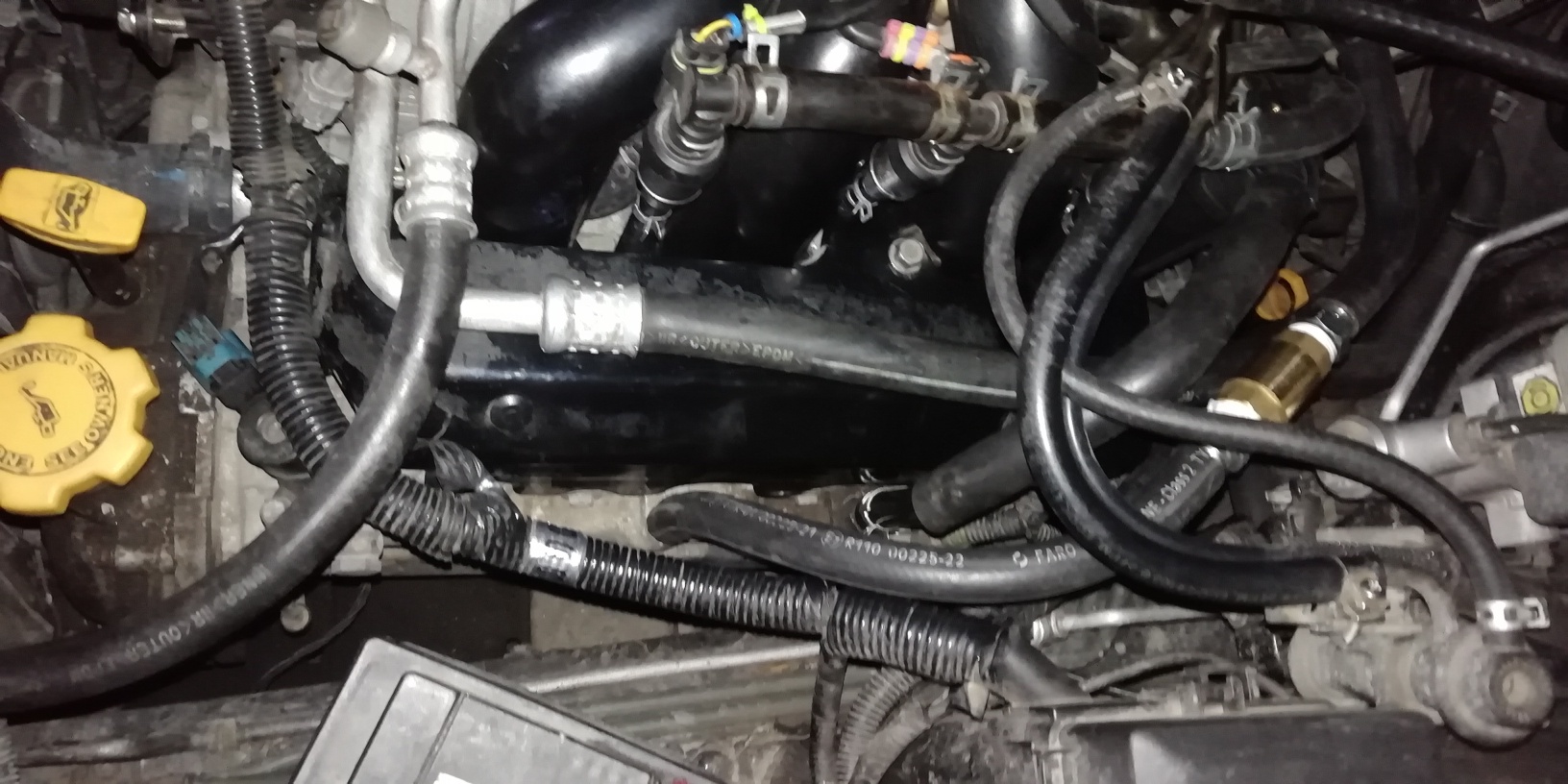

Монтира се ето тук,
Коментар на файл: е първо свалете колектора
Чистене Глава.jpg [ 467.54 KiB | Прегледано 564 пъти ]
и се лепва туа:
Залепване и стягане 20НМ.jpg [ 412.85 KiB | Прегледано 564 пъти ]

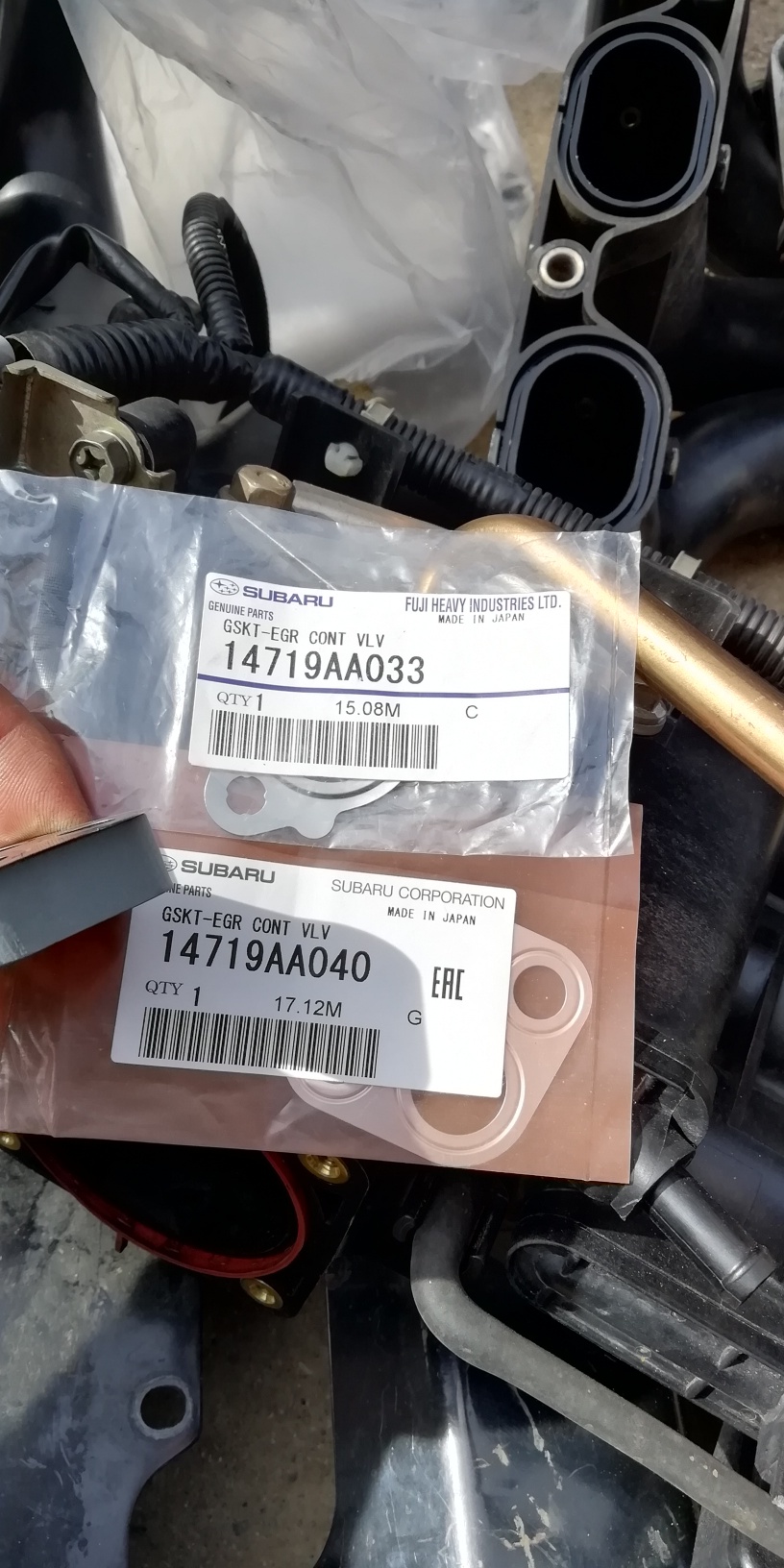

и тези благинки
от едната и трябват 2 (ОЕМ ...40)
Гарнитури ЕГР .jpg [ 373.52 KiB | Прегледано 564 пъти ]
дясна и лявата страна изглеждат така без и с капаците им.
6 часа по-късно.jpg [ 386.79 KiB | Прегледано 564 пъти ]
6 часа и 15минути по-късно.jpg [ 441.62 KiB | Прегледано 564 пъти ]
Десен капак монтиран.jpg [ 406.18 KiB | Прегледано 564 пъти ]
Ляв капак монтиран.jpg [ 393.17 KiB | Прегледано 564 пъти ]

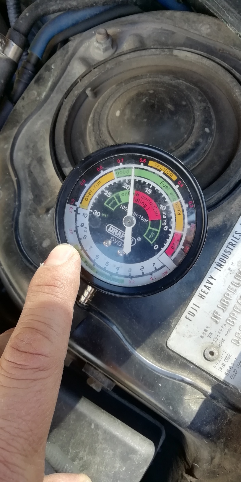

Сега като го монтирах цялото, вчера го пробвах и вече пак имаме вакуум!
Ура! И пак сме във Вакуума! .jpg [ 393.71 KiB | Прегледано 560 пъти ]

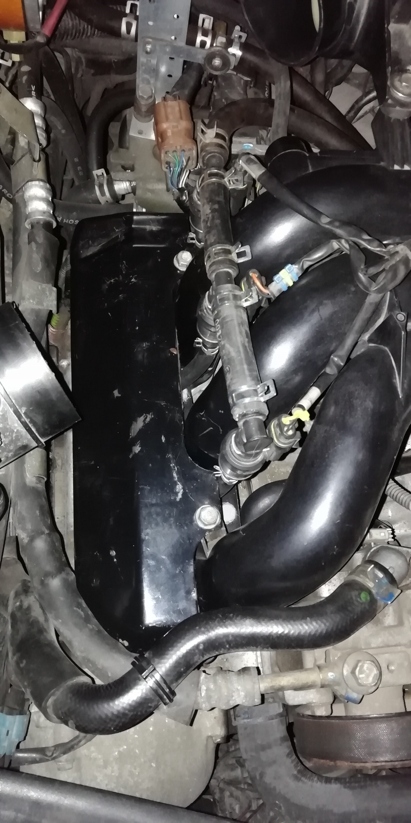

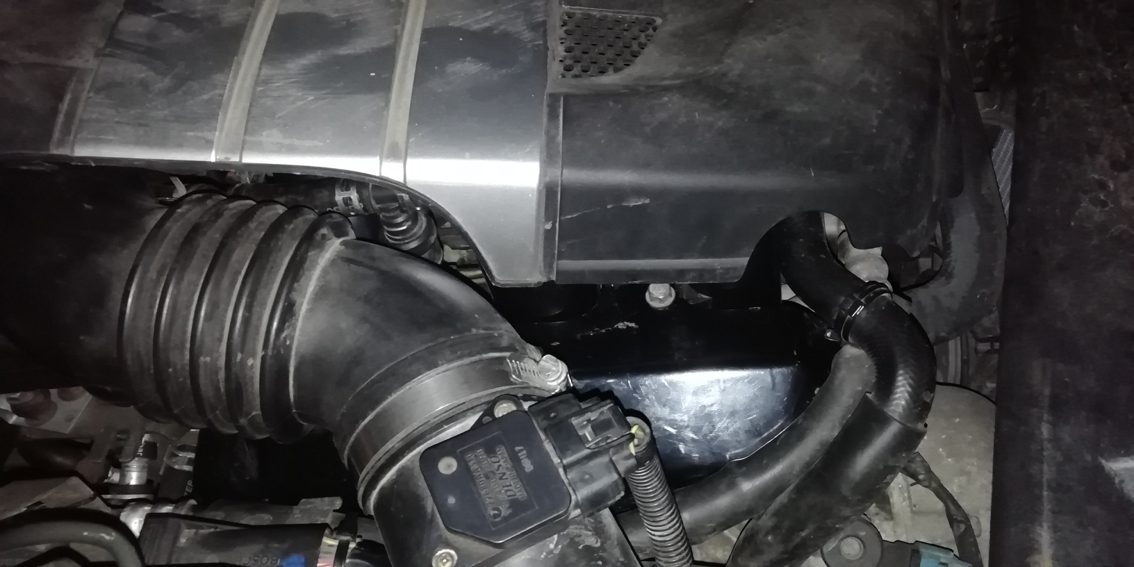

Ето така изглежда всичко монтирано и заклюпено с големия капак.
Слик Р.jpg [ 384.12 KiB | Прегледано 560 пъти ]
Слик Л.jpg [ 327.19 KiB | Прегледано 560 пъти ]

Преди имаше една осезаема дупка в оборотите,
на около 3500- 3800 об/минута и после скача на 4200, направо ще си изплюе дробчетата да рита.
Както се наложи, по едни сметки спейсъра трябваше да "върне" дупката с около 100-200 об по-рано.
Наистина се премести и е определено по-незабележима и като че ли със застъпване с другите механизми там по газо-разпределението.
пълни тяга малко по-рано и без грам острота.
Не е правено дино и не мога да потвърдя, или се лъжа пак отнесен от възбудата,
по грубите предварителни сметки с 12мм удължаване на рънерите (колкото е спейсъра) ще се получава точно това.
Почвам да си мечтая
този двигател + колектор с променливи Рънери ще е малка скрита лимонка!

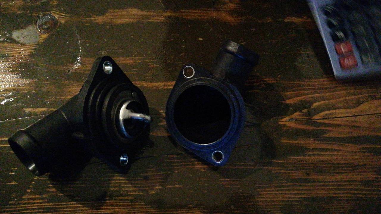

Нарича се
21200AA180 THERMO ASSEMBLY
допълнително към комплекта
21236АА040 GSKT-THERMO
по-малък е, но...
Намерих 2 +2 корпуса от неккъви Вагини,
Corpus Vagus.jpg [ 121.18 KiB | Прегледано 284 пъти ]
2 по-малки и 2 големи, търсих ги рових ги мерих,
и термостати готвих...
и накрая и това ми отрязаха (2 такива)
Flange Their mo.jpg [ 179.77 KiB | Прегледано 284 пъти ]
И понеже термо чудо имам само 1, а другото ще дойде чak в понеделник. сега се моли да не се налага я пак в жегата и по баира с климатика...
Пак ще са дупчени и тези термостати, но този път само с по 1 отвор 5мм.
Единствения начин да гарантирам че покрай тях ще минава достатъчно течност колкото да ги загрява за да се отворят. и този път ще са горе, над главите. много ми се иска да не са там, а в главите, но пусто не ми се режат и заваряват неща, тук народа е трудно убедим за едно добро дело та макар в името на науката за оцеляването на Субаристан Атмосфериков и Неговите Поколения
Направо бих заварил фланците за главите да са и термостатите в потока... ама как не ми се режат глави...
Пусто само един боец трябва да оцелее...
