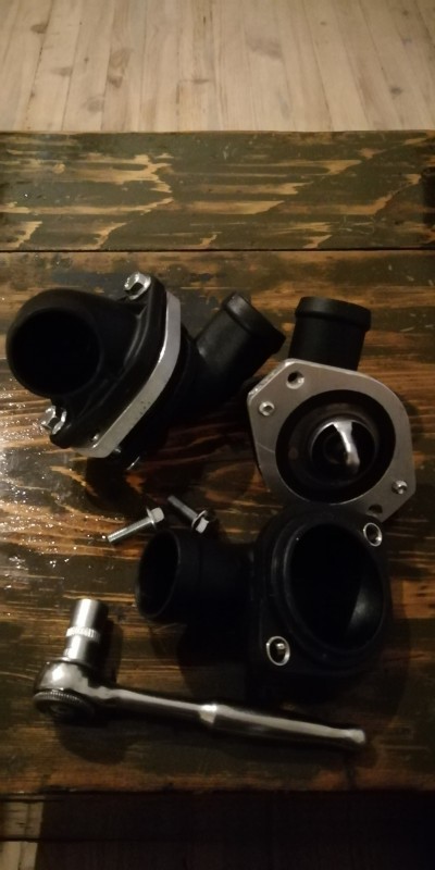

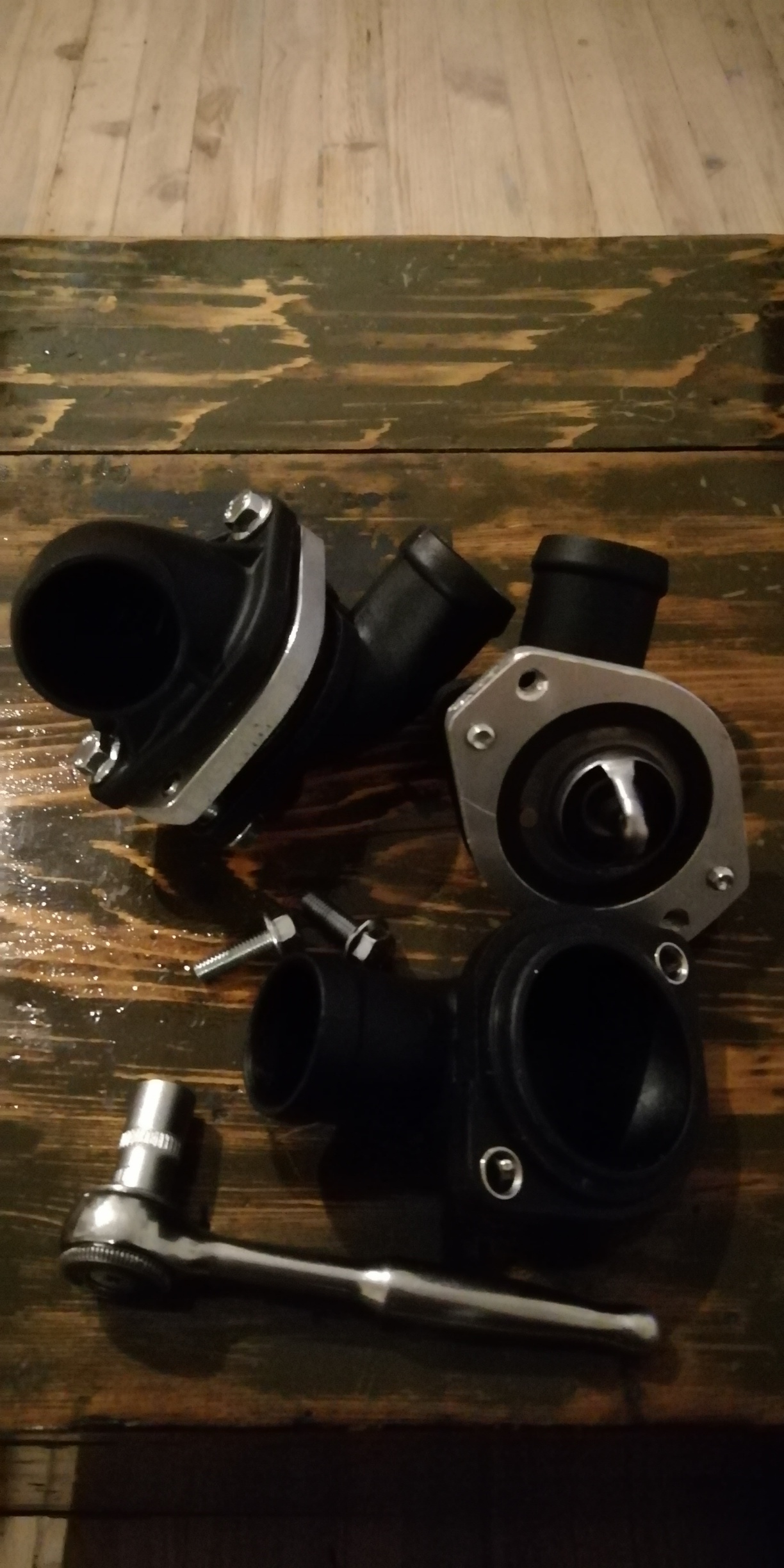

Днес вече има това.
Корпуси + термостати.jpg [ 667.81 KiB | Прегледано 605 пъти ]
2х2 корпусите и термостатите са вътре.
остават ми скобите и времето да го монтирам цялото чудо

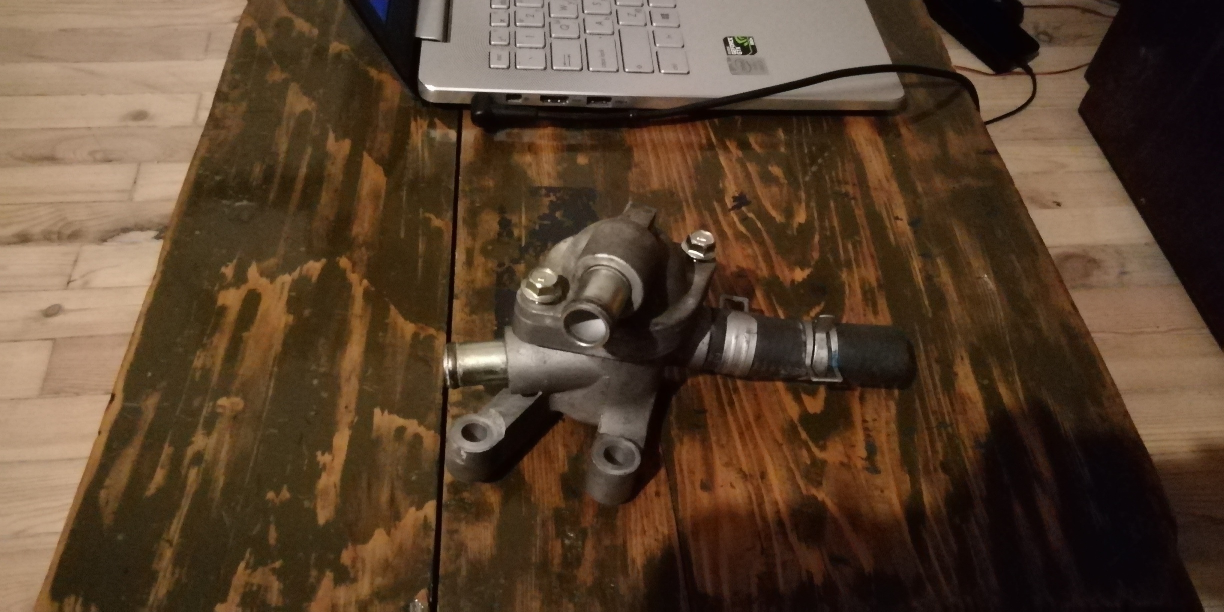

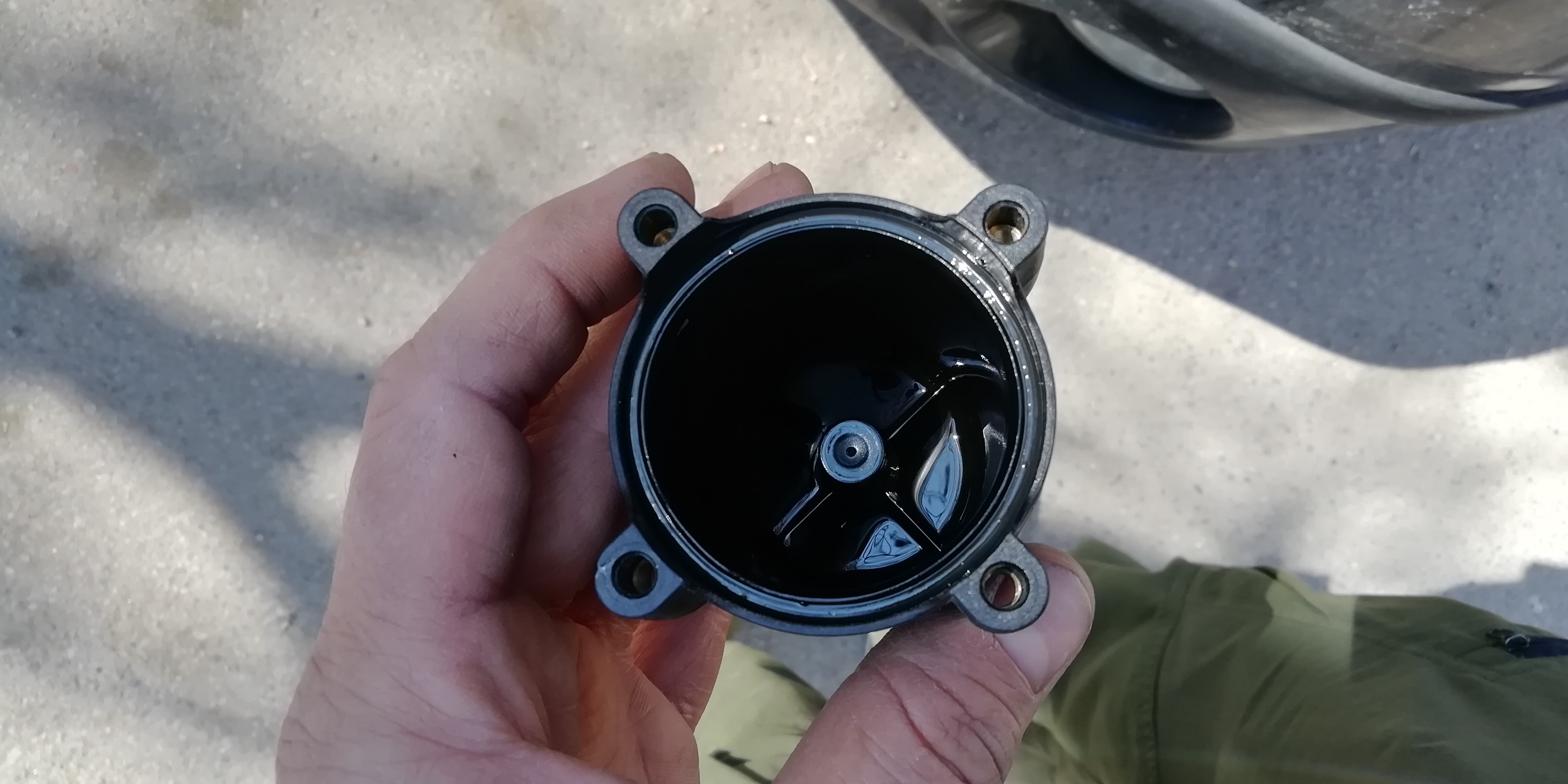

Приложени снимки.
Горен картер и легло на термостата.
Легло термостат.jpg [ 53.47 KiB | Прегледано 478 пъти ]
Горен картер легло на водната Помпа.
Легло помпа.jpg [ 65.2 KiB | Прегледано 478 пъти ]

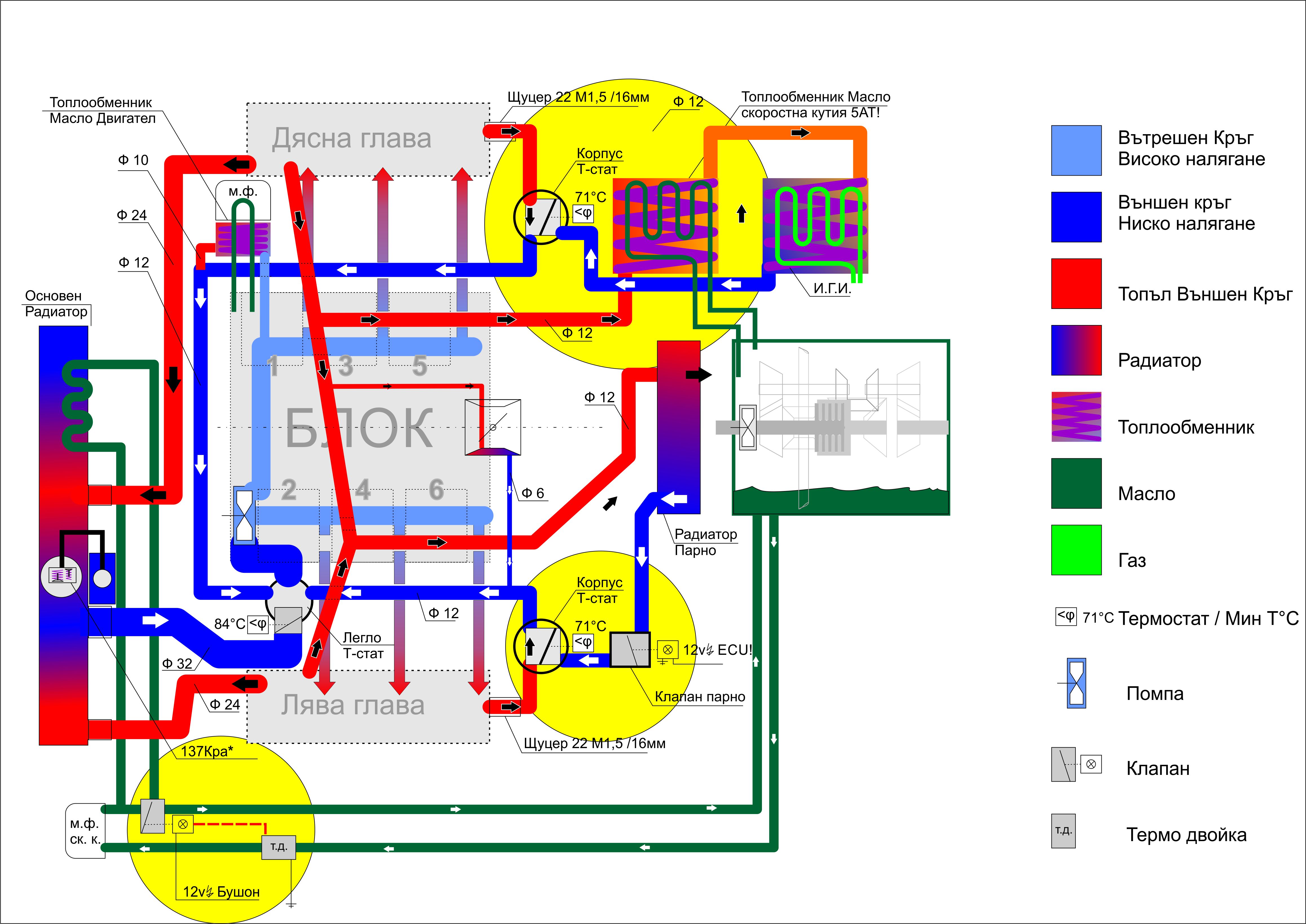

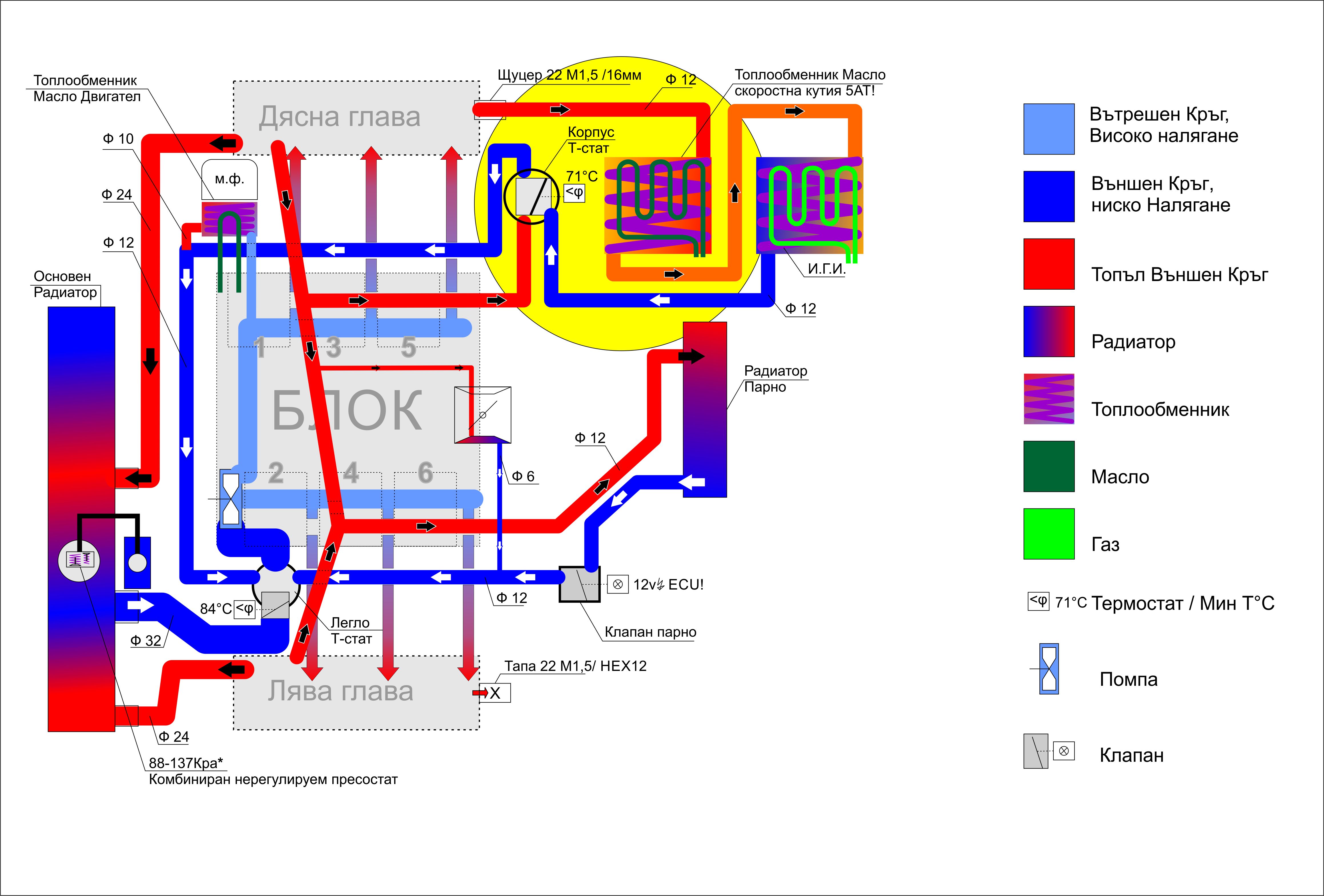

3 дни мерих всички Ф-та и излезе тази схема.
3 нощи отново я консултирах с възглавницата, проверих, проветрих, и пак не мога да си го обясня къде е логиката да е така.
H6 EU with Warmer Cock.pdf [27.52 KiB]
31 пъти
И НЯМА ВХОД от БЛОКА КЪМ ПОМПАТА? САМО ИЗХОДИ :shock:
Така измислена системата,
Спираме парното...

Здрасти,
Далеч не съм толкова напреднал в сметките още повече решаване на формули. малко съм по практичен от това да си ровя зад веждите с молив в ръка.
Но Съгласен
нуждите за нашите географски ширини са за по-бързо отнемане на температура (през Лятото в задръстване на магистралата или на 12-25мин задръстване около ВМА (Централна Шоп-Ландия)). Визирам и сметките през формули.
По-скоро недоглеждам очевадни неща
като връзки в системата които съм изпуснал, в късните доби извън работно време.
Следвам фактите, и се опитвам да следвам и наръчника, но нещата са много "дифузни" когато става въпрос за тръби и как къде и коя и какво свързва по кръга.
Едва ли обикновен човечец би могъл да се справи с толкова дезинформация и като добавим формули от естеството на Висшите науки, естеството на проблема излиза извън контрол като почука на вратата МАМА-та.
На проблема почват да му се радват хиляди Братчета и сестричета други проблемчета, които в един момент колкото и да ги трепе, 1 поне глобално затопляне го мутира до гигантски проблем...
И аз страдам от "Синдрома на Българския Тарикатлък", и всячески се опитвам (ама неща ахмх кхмка) да наваксам отрязаните ми 6,5 семестъра, точно когато започвах да изучавам спецификата извън генералното обучение :cry:
Имам (аз) грешка по схемата
Изпуснал съм една тръба.
И въпреки това се оказва, че Термостата за Охладителя на Маслото на Скоростната кутия, няма как да го свържа. Без да нараня Нещо по схемата.
Така че за мен
Има смисъл от посоките на потока охладителна течност да са еднопосочни с цел уравновесяване на системата.
Търсих го като обяснение и на 5те езика дето мога криво ляво да пиша... и не намирам как точно да го свържа това външно тяло без да пречи или спира или да не работи.
Прикачвам схеми на възможните начини,
Ако има и други начини да се свърже помогнете с това как.
Ако винаги правиш, това което винаги си правил, никога няма да стигнеш по-далеч от там където винаги си стигал.

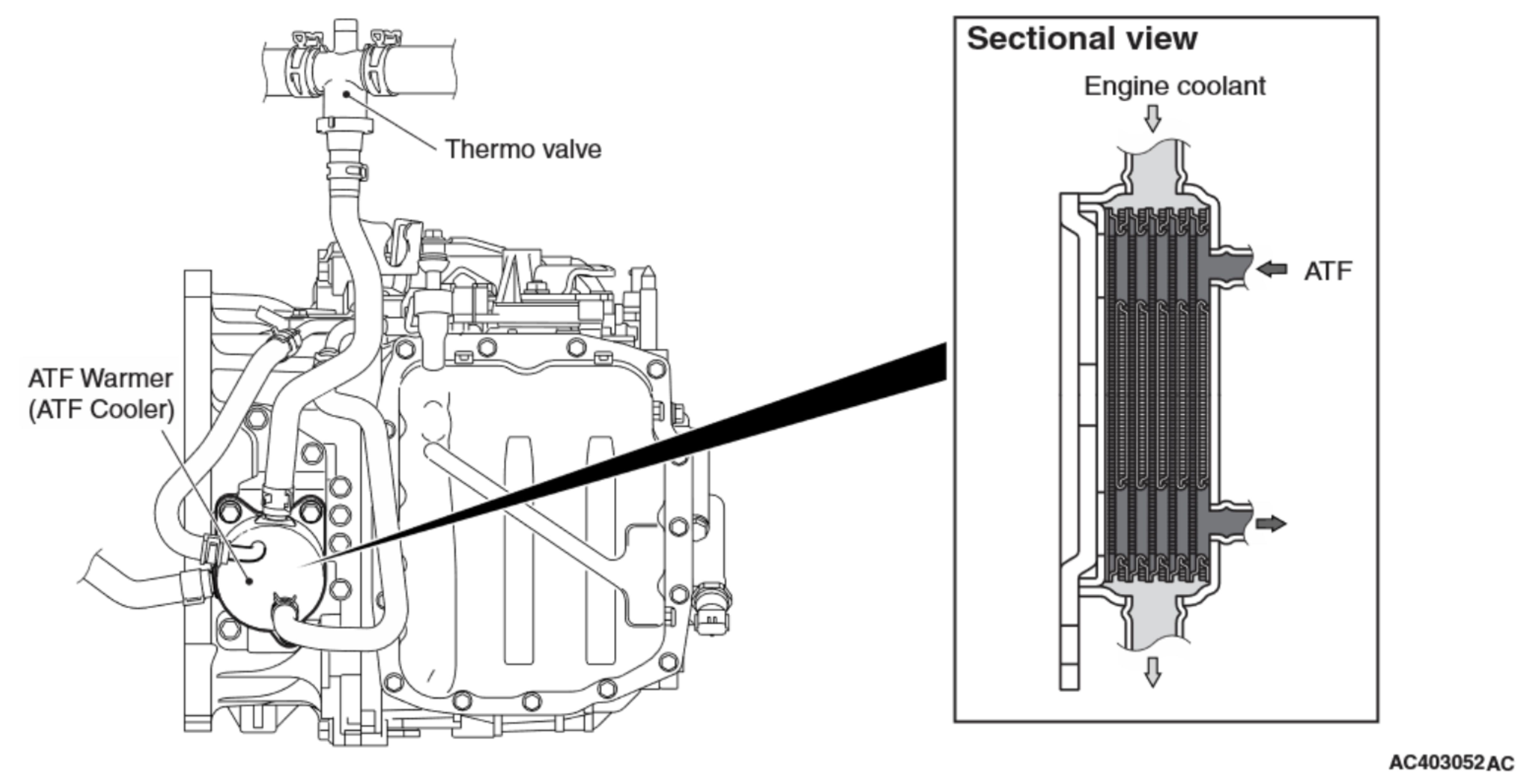

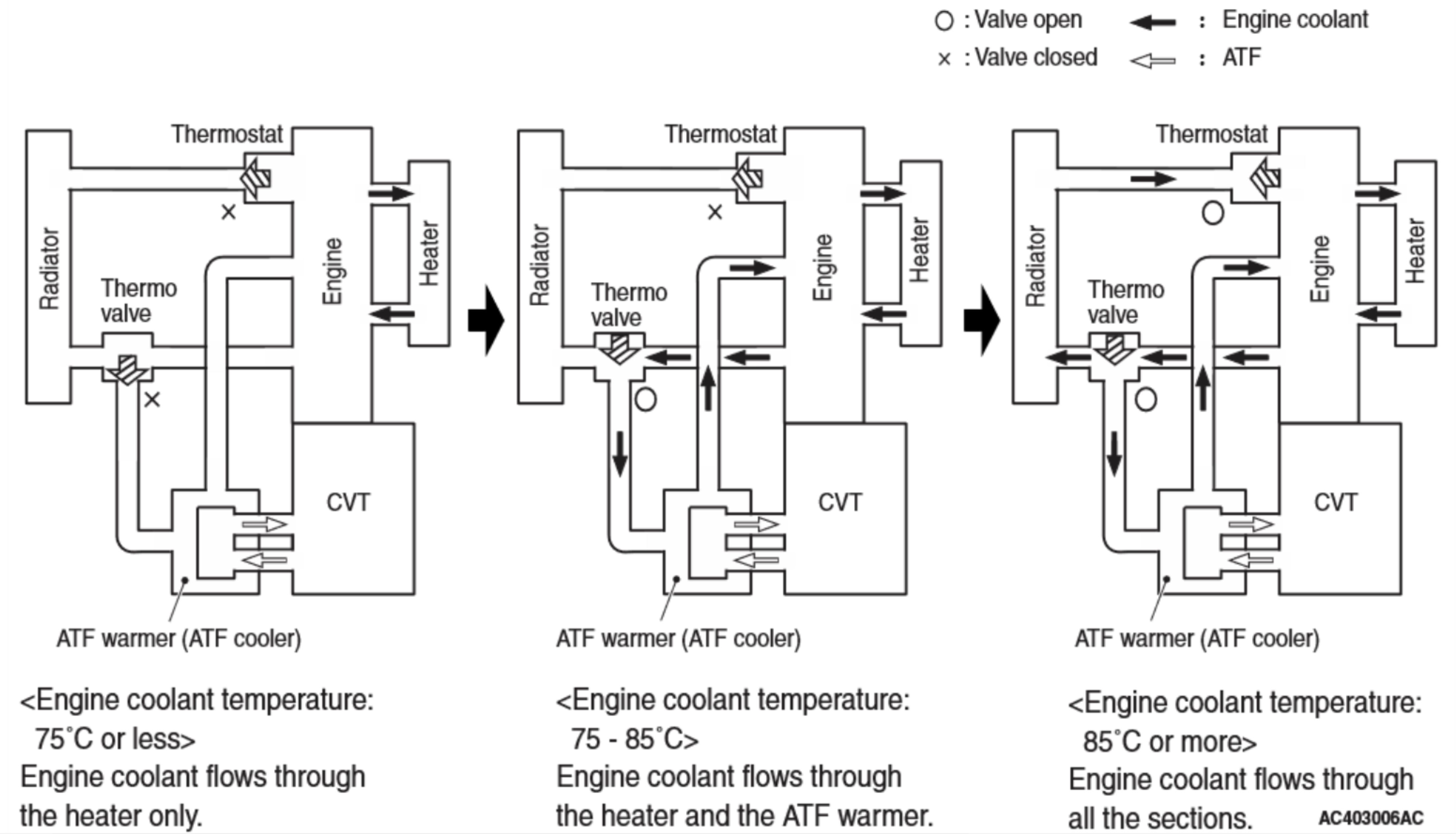

Ето как се връзва топлообменника на Скоростите според …(Гринговците?)
https://docplayer.net/21486120-Continuo ... n-cvt.html
Съкратено до най-важното:
ATF Warmer.jpg [ 536.07 KiB | Прегледано 410 пъти ]
И работи на 3 фази, Не вярвам субитата да са по различни.
ATF Warmer Modes.jpg [ 557.96 KiB | Прегледано 410 пъти ]
Моите са навързани така с добавката на Изпарителя ИГИ ROFL (: (Поп...) :
H6 Сега.jpg [ 839.49 KiB | Прегледано 410 пъти ]
До седмица, ако намеря начин да заобиколя кормилни рейки и прочие все пречкащи се неща, дето да се чудиш кой тама ги слага :bow: само да се тарикатя що са там ](*,) ще монтирам това:
Тстат Малко тяло от Суби.jpg [ 756 KiB | Прегледано 410 пъти ]
За да пре-навържа всичко и докарам нещата до тази схема.
H6 EU with Warmer Cock + LPG + Head Coller bypas.jpg [ 983.9 KiB | Прегледано 410 пъти ]
Идеята е...
Не знам от кога не сте гледали или преживали на стейшъна някой ешкън за бой или пуцаница с , ама горе долу планираме зверската план Б, че план А в който ще се борим срещу амазонки нещо много се разпищолва, и вместо амазонки се изпречкват некви техни ГОООЛЕМИ Братлета... с огромни Теслета. и ти т... си ги пукаш ама те докато те стигнат и все го отнасям, поне на ужким де...
...Създавам вътрешен полузатворен кръг, понеже явно е сметнат за ненужен против всичките ми книги..., Та ако щете и на който и да е €-так с поече от 5 цилиндъра в редица... произволна марка
Единствено на тучните над V6 ВолксВагини га имат изходи е даже 2 и из отзад 3е.
Признавам от там го видях.
Та махам тапата от задната част на лявата глава (Намирам Първо преход някакаъв щото ЕГР тръбе, Кормилни разни пръти и Всичкото Мууу е там...) Бучвам си Екстра Т-статчето, и докато не мине над 75 градуса ся сакън без парно ще сколасам...
Но като цяло ще отведа течността от най-топлата част на двигателя, за да не се получават "възглавнички" ако не си с Парното включено, и те това е.
Пожелайте ми Успех с фитинг 22*М1,5 и коляно към него...
Ах да, щях да забравя
Зеления кръг е за после, Така и така радиатора ми има вградени вход/изход за Маслото на скоростите
ще се възползвам но да видим как ще си вържа гащите с първата част.
Повече неща се научават от Кремиковски КИП-аджия, (Визирам Милия ми татко), за термо по двойки и други такива лесни и евтини прийоми..
В името
На Радиатора
На Колектора
И на Светия Ауспух,
Смело На- ...
зад.

Днес
се престраших да почна да се оглеждам за комплекта гарнитури на старото сърце на Перлата,
и познайте како видях ето това.
s-l1600.jpg [ 255.96 KiB | Прегледано 355 пъти ]
