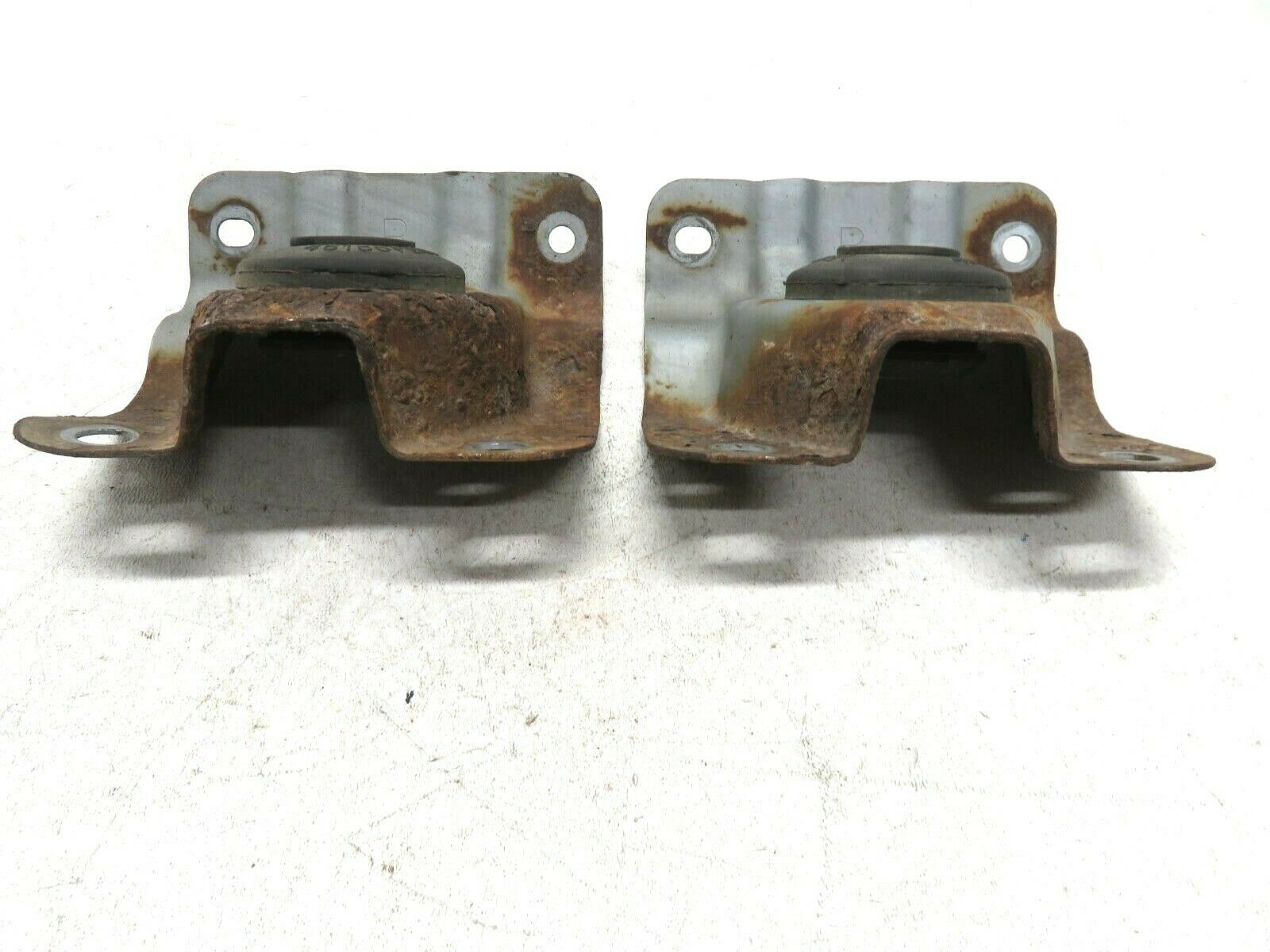

Накратко,
Понеже имах 3ка по физика осми клас, нищо че 4 години по-късно не се наложи да ходя на матури...
От наблюдения, и Без формули.
Времето за реакция на охладителната системата е значително удължено поради отдалечеността на отделните компоненти и особено дългия път на течностите в системата
ако се намалят пътищата и се разделят определени детайли, ефекта ще се парира
Като казах Радиатора,
ето снимка на долните планки които го държат в коша
s-l1600.jpg [ 174.24 KiB | Прегледано 729 пъти ]
С лек умисъл и 10лв (толкова струват 4те нови планки от железарията) и целият радиатор може да слезе надолу с 1см, за да се отдели от въздухозаборника
Въздухозаборника да се изолира с Алуминиево фолио + каменна вата или нещо от материалите за котли ще е най-добре,
