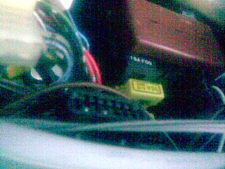

Здравей ето две снимки.
Изобр009.jpg [ 40.83 KiB | Прегледано 170 пъти ]

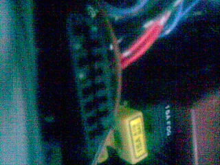

Изобр010.jpg [ 40.46 KiB | Прегледано 169 пъти ]

А за колегата снимките са доста лоши, но прилича на OBD II
Казваш че има 4 жици само?? малко малко ми се виждат, ще погледна по късно на моята колко са.

Да само 4са и на корсата са 4 погледнах и нея.Тези снимки ги правих с телефона че с него мога да ги форматирам,сори
