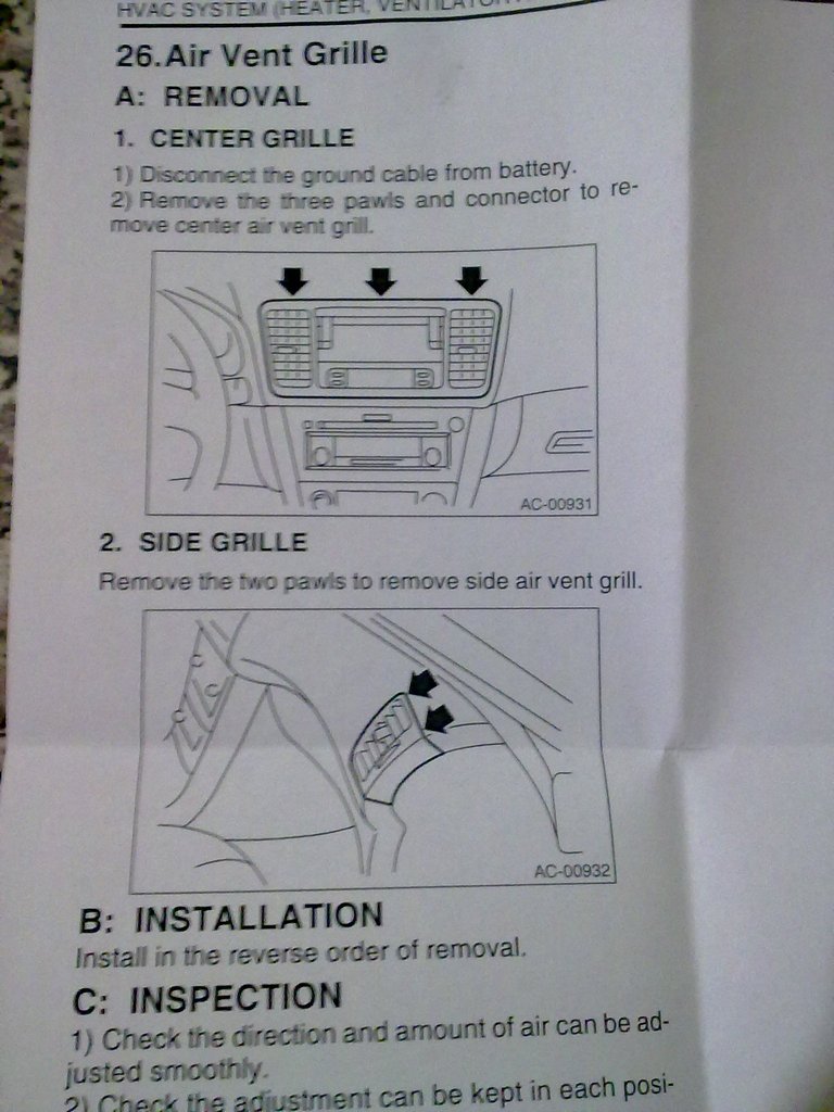

mashbob написа:
Колега, а какво стана с централното дисплейче, дето го почукваш за да светне? И при мен е същото, но все не смогвам да питам тук.
Проучването ми по въпроса стигна до там, че дисплея се сваля след като се свали музиката- процедурата не е никак трудна,но не намирам време да се занимая, а и никой не ми е потвърдил дали найстина това е пътя за сваляне на дисплея. Иначе проблема е най-вероятно заради студена спойка и не мисля, че ще е труден за отстраняване. Следващата седмица съм в отпуск и ще се занимая с този досаден дефект и ще се опитам да направя подробни снимки.

Няма нужда да се сваля музиката. С широка плоска отверка със загладени ръбове се сваля в комплект с решетките. Разкачат се кабелите от буксите отзад, отвиват се винтчетата, абе като го видиш ще ти се изясни.

krismarg написа:
Абе и така го напънах, обаче не искаше да излезе...дострашаме и за това реших да го избутам из отзад...не мога да намеря снимки на щипките за да знам от кой край да го дръпна, ако дадеш по подробни указания ще съм благодарен. :beer:

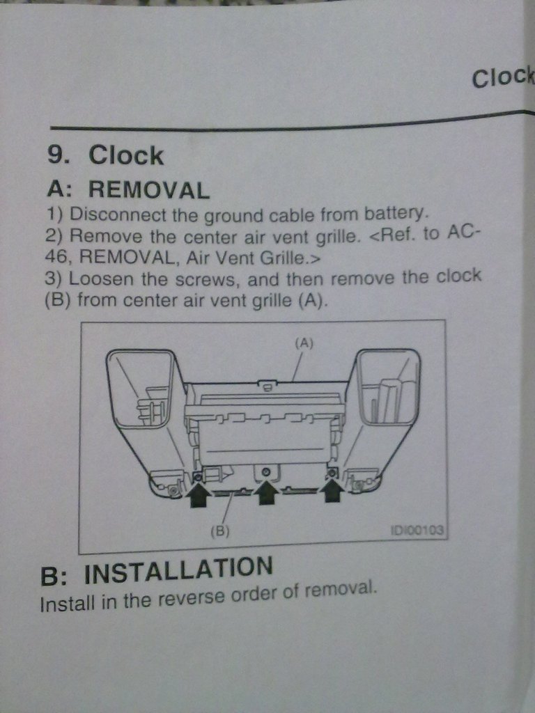

Постове: 782
Рейтинг: 223
201120135255.jpg [ 127 KiB | Прегледано 1223 пъти ]
201120135277.jpg [ 98.84 KiB | Прегледано 1223 пъти ]
Предполагам за това става въпрос.Успех :good:
Извинявам се за лошото качество на снимките,но през телефона и то на бърза ръка-толкова :)

mashbob написа:
Готово! Свалих целият панел по указанията от поста на DDD, с подходящият инструмент е изключително лесно. Проблема е в женската (естествено :D ) букса на дисплея и едното краче имаше слабо окисляване и след почистване с игла и понатягане на пластините в буксата града заспа! Сега колкото и да го блъскам не гасне. Снимки ме домързя да правя.
