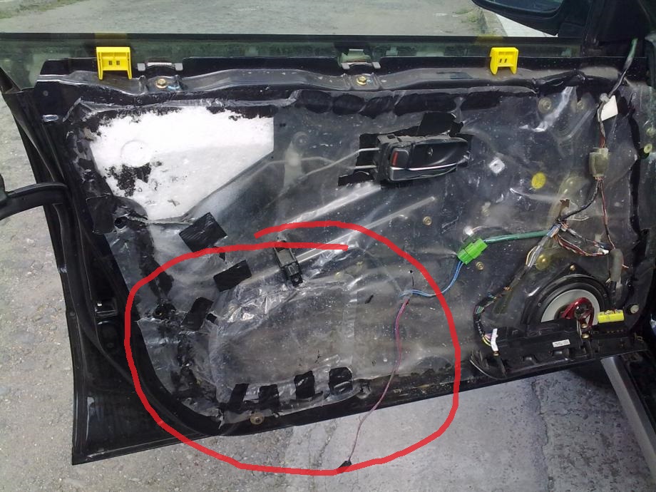

И пореден въпрос... пищялките лесно ли се сменят.. тия "кутийки" които са по снимките къде си ги монтирал (имало ли е място и за тях)?
И .. може да ви се стори доста тъп въпроса... но какво значи "фланец"? Знам за фланци за повдигане на колите, но едва ли е същото :)
А за вижданка като нищо може и да се възползвам. Само 1во да отделя бюджет и да знам какво ще купувам. Особено слагането на изолация ми е тъмна индия :)
Надявам се не съм прекалено досаден :о
А от друга тема прилагам снимка на врата без кора. Изглежда ми много трудно да се подпъхне каквото и да било под този найлон (?) който се вижда:

Найлона се реже внимателно по краищата и после или се залепва с гафер примерно или се подменя с по-плътен.

Почвам от найлона.Сменя се с това : http://www.avitel-bg.com/rta-800-00-051-mute-platinium
Заграденото на снимката се оставя непокрито. Това "нещо" е свързано с корите, където се образува обем, за по правилно разпространие на баса... Освен това искам да помислите дали не е по-добре да има откъде да "диша" говорителя, а не да е запушен отвсякъде ...
Колоните не ги гледате правилно...
3 лентова колона не ви трябва в краката. Долу е баса ... нагоре са другите честоти ...

И ние точно за мидбас говорим във вратата. Пищялката си е горе.
А за запушения бас си се преценява за всяка кола / колони. На предишната ми кола беше напълно запушен и звучеше доста добре. На Бек-а ще експериментирам напролет, но май този път ще оставя дупка, съдейки по сегашния звук.
А кое е заграденото на снимката, че нещо не те разбрах какво имаш предвид?
Иначе за дълбочината не си спомням колко беше.
@lub0o Махаш найлона. Почистваш много хубаво ламарината на вратата, оставяш да изсъхне, лепиш битумна изолация вътре по ламарината. Отгоре или залепваш найлона или най-добре както hitmn казва пак с битумчето. Кората не е задължително да и правиш каквото и да било, но аз слагам микропореста гума, щото иначе тропа.

Не се е качило нещо ...
1258ae03c27a04d103221e3164b08dc2_920x0.jpg [ 200.55 KiB | Прегледано 1239 пъти ]
