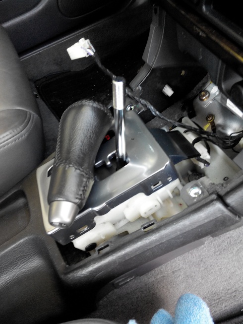

Чак не ми се вярва колко лесно се разглобява всичко в това Субару. Опитът ми с Нисан показва винаги страшни зорове, напъни, счупени щипки, пукнати пластмаси, издрани ръце.. В момента всичко става бързо и възпитано - още не съм успял да счупя нещо или да се пречукам (да чукна на дърво..).
Въздушният ми филтър е оригинален, практически чист с изключение на 2-3 малки листа, но за съжаление не е с активен въглен и ще опитам да го подменя.
Буквите P-R-N-D-3-2-1 встрани от скоростния лост имат подсветка, цяла фасунга с крушка. По размери се ориентирам, че крушката е BX8.4D и при мен е изгоряла. Не зная колко вата е. Добрата новина е, че осветлението на жабката е изпълнено чрез същата крушка и фасунга, та в момента ги замених, за да свети долу до лоста, а жабката, като по-достъпна, ще я мисля по-нататък. Липсва ми и една щипка на декоративната кора встрани от централната конзола, но това бял кахър.
Довечера продължавам с подсветките на бутоните под CD-то, а също и модула под климатроника. Ще ми се също да разглобя и целия бутон за аварийните мигачи.

Няма такова приключение - изкорубих целия интериор на автомобила..
Оправих всички подсветки, доволен съм, ама се добих, а на всичкото отгоре си оставих и обратното сглобяване за утре. Модулът за управление на климатроника имаше наистина 2 изгорели крушки, а по-странното е, че сензорът (навярно за температура в купето) е брандиран Нисан :)
Копчето за аварийните мигачи има подсветка. За да се стигне до въпросният бутон се разчаства всичко що е пластмаса от централното табло, a буксата му се откача супер трудно. Иначе самото разглобяване на ключа не изисква нищо друго, освен 2-3 часовникарски отверки.
Крушката е TSD 077.
Почти цялото разглобяване започнах да го правя основно заради констатацията на този юнак: http://forums.nasioc.com/forums/showthr ... ?t=2410857
Има светлинка в тунела :)

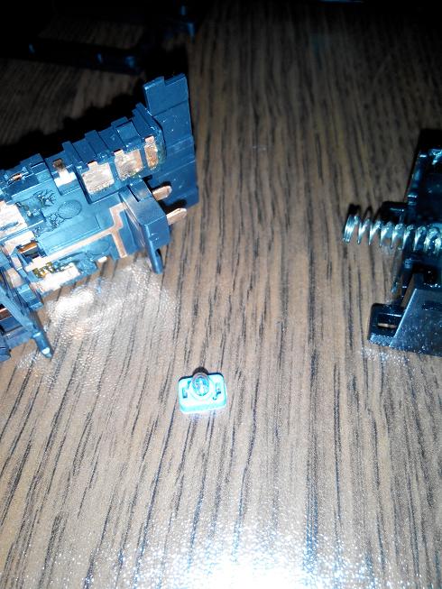

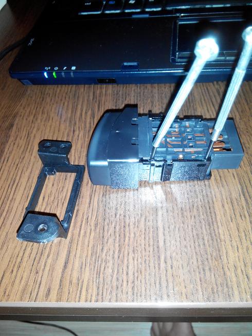

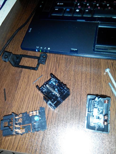

Ето един съвет как може да процедирате ако не искате да ви свети като дискотека таблото. Поне аз постъпих така и съм доволен.
Крушките, които горят са основно тези, които се използват повече, т.е. на всеки бутон горят по-често крушките за подсветка, а не крушките индикиращи работата на даден консуматор. При мен имаше доволно неработещи и от двата вида, с превес на подсветките.
Във всеки бутон има 2 крушки с цокли/фасунги (изключение прави нивото на фаровете и VDC бутона, който е с 1 фиктивна фасунга, на която няма крушка). Крушките са различни, поне при мен бяха така. Имат различна дебелина. Тези за индикация са по-тумбести/дебели, а за подсветката са с около 1мм по-рехави/тънки и респективно светят по-слабо.
Свалих всички бутони, описах ги - на кой какво му работи и кое не, малко снимков материал също. В крайна сметка за подсветка сложих всички заводски крушки, които досега са били за индикация. Светят една идея по-силно от заводската крушка за подсветка, малко с 1 куршум 2 заека стана моята работа, защото точно този ефект преследвах. А всички останали фасунги, които останаха празни (с изгорели крушки за подсветка) ги окомплектовах с чисто нови крушки, купешки, които светят една идея по-слабо от подсветката (защото са по-малки, такива намерих), но все пак достатъчно отчетливо и съпоставимо със заводското изпълнение.
Много ми помогна факта, че разполагах с всякакви капутчета и малки крушки оригинални, сваляни от какви ли не бутони, от стария ми Нисан.
Ако някога ми попадне опция да купя насипно (и изгодно) 5-6 ОЕМ бутона за Субару, бих го сторил само, за да ги разчастя и да си запазя крушките.

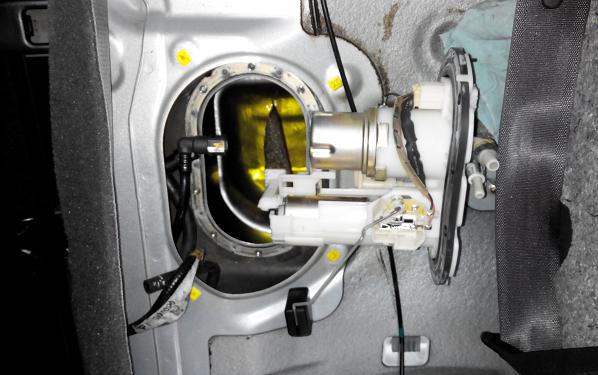

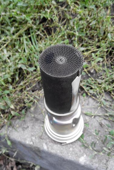

Подмених и горивния филтър. За мой късмет, извадих изключително чист филтър, а във ваната на резервоара не открих никакви боклуци. Не успях и да счупя нищо, само дето ме сцепи тиквата от издишаните бензинови пари ама няма как - в тоя студ без гараж или стоиш на течение, или се затваряш и се дрогираш :)

Ето и няколко снимки.
20141115151814.jpg [ 50.18 KiB | Прегледано 1381 пъти ]
20141115152923.jpg [ 52.68 KiB | Прегледано 1381 пъти ]
20141115154814.jpg [ 52.69 KiB | Прегледано 1381 пъти ]
20141115162559.jpg [ 59.53 KiB | Прегледано 1381 пъти ]

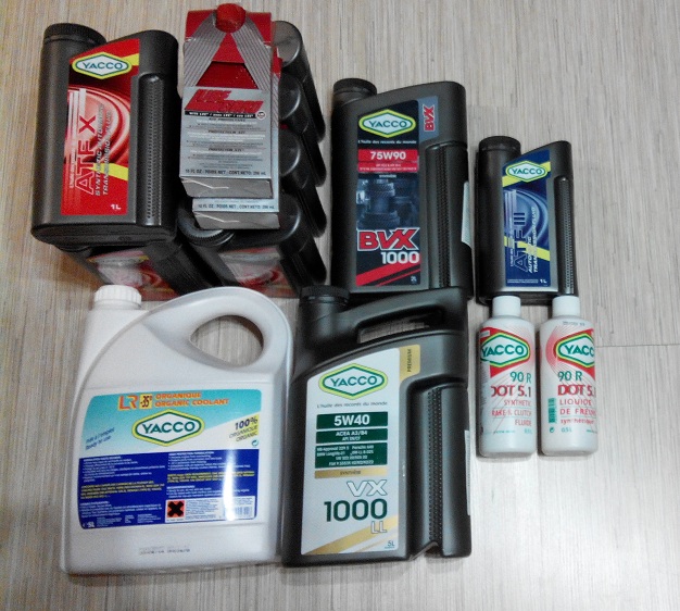

А ето и "чорбите", чийто момент да влязат в употреба наближава.
Коментар на файл: VX1000LL 5W40, BVX1000 75W90, ATF X, ATF III, 90R DOT5.1, LR ORGANIQUE, Lubegard ATF Protectant
