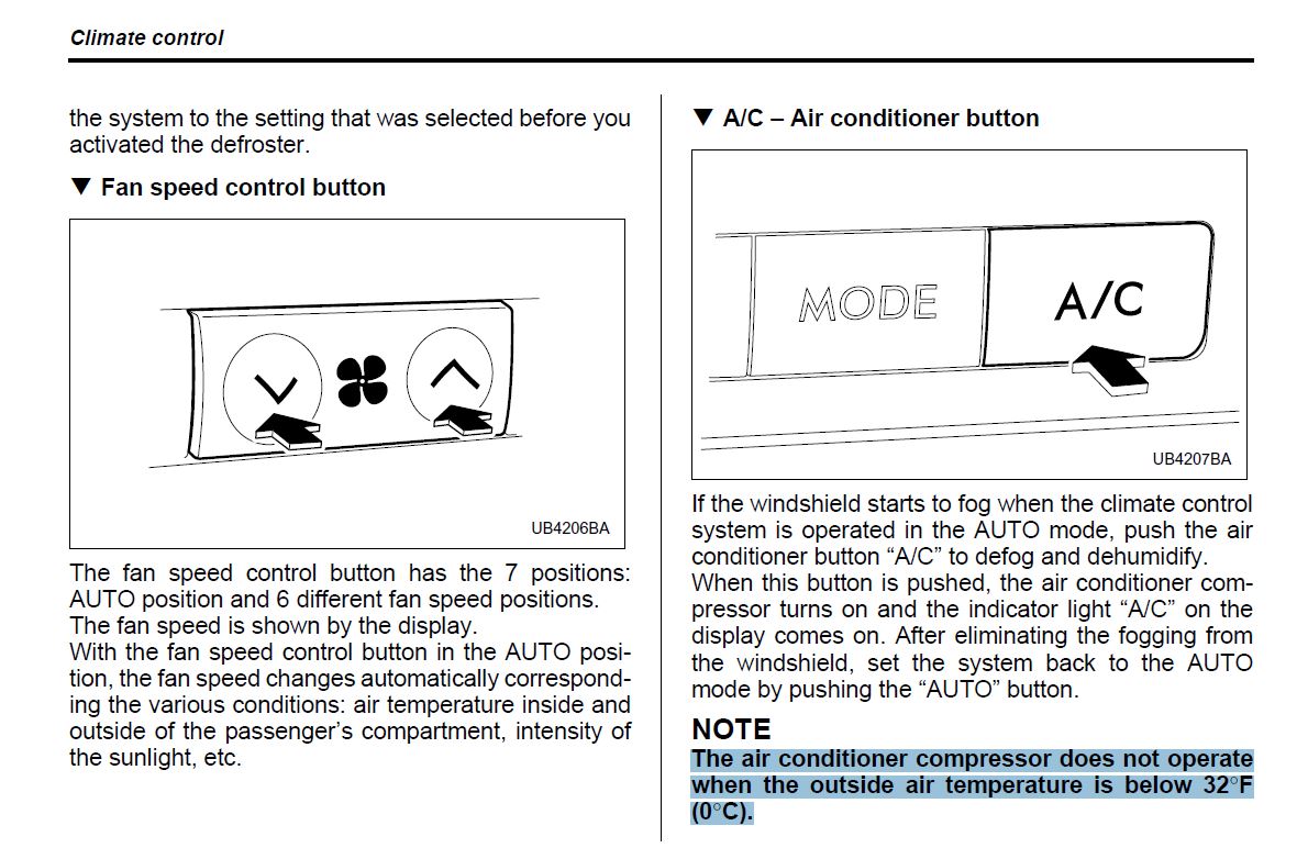

Ти не го вярваш, но си го пише и в мануала, при минус 1 компресора спира да работи. Още няма технология за климатици да работят на минуси, за 2005-та хептем( за 2021 не гарантирам, може и да са измислили нещо). Ако един компресор работи на минуси просто ще се обледени и до там.

AC..JPG [ 175.96 KiB | Прегледано 336 пъти ]

А в същото пише и, че като натиснеш бутона за размразяване/изсушаване компресора се пуска. Компресора може да работи и без да охлажда, а само да изсушава въздуха. При почти всички коли действа по същия начин, някои индикират, че компресора ще сработи, други не, но в този режим винаги тръгва.

Няма такъв филм, пише ти какво се включва, НО после с черен шрифт ти казват, че под нулата компресора не работи.
Един климатик както и да работи, дали ще топли или изстудява винаги ще замръзва, ако околната температура е под нулата и ако няма саморазмразяване, а това при колите го няма.
