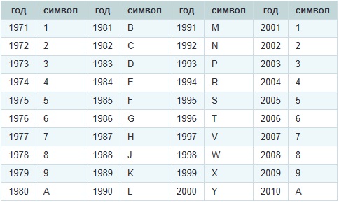

При Subaru (и не само - мисля, че при всички е така) десетия символ от VIN-a показва моделната година. Може да е буква или цифра, като не се използват 0, I, O и Q. Символите се повтарят през 30 години.

Благодаря колега за таблицата ,това търсех.
