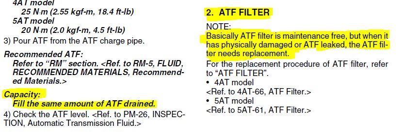

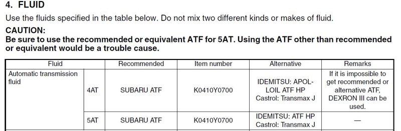

Аз лично не виждам разлика между препоръките за 4АТ и 5АТ. И двете кутии с еднакво масло ? Тук обаче всички пишете че 5АТ е по специално маслото. Защо ?
2.JPG [ 66.49 KiB | Прегледано 1022 пъти ]
ATF Филтъра не се сменя освен ако не тече или не е повреден. Защо тогава всички го сменят ?
Капака на веригата тече. Това е факт. Няма гарнитура, затова трябва да се подмени силикона.

Tin4ou написа:
Този е друг филтър, който е в самата кутия. Отделно има външен филтър, който е зад акумулатора. Той се сменя при всяка смяна на масло.

Tin4ou написа:
5. Не живея в България, нямам възможност да си купя маслото което купуват всички тук или което се препоръчва от производителя (в случая - Subaru ATF, IDEMITSU ATF HP или Castrol Transmax J). Затова ми трябват алтернативи. Алтернативи които няма да ми счупят колата.Ако няма алтернативи, значи съм сбъркал марката... или форума...
И тъй като ми предлагаш така дружелюбно да прегледам сървизните мануали (което вече съм направил както писах по рано), ще ти покажа какво пише там:
Колега,
Не знам откъде е цитата за обслужването който си постнал, но определено не е за скоростна кутия 5ЕАТ. Тъй като не става ясно откъде си ( може да си в САЩ и да караш модел с по-старата кутия ), погледни линковете постнати във форума, а именно:
1.http://www.jdmfsm.info/Auto/Japan/Subar ... 202006.pdf
страница 11-24
2.http://www.jdmfsm.info/Auto/Japan/Subar ... %20Rus.pdf
страница 11-40
3.http://www.jdmfsm.info/Auto/Japan/Subar ... Manual.pdf
страница 11-21 ( нищо че е от Форестър - кутията е същата.
Няколко човека вече написаха, че 5ЕАТ кутия е с различно масло от 4ЕАТ, а имено Subaru ATF-HP. Не знам защо не ги отрази...
Bobeck правилно ти уточни, че този филтър който визираш, че не се сменял е всъщност вътрешен и се среща при Субару до 2000г, с автоматична кутия 4ЕАТ фаза 1. Така че, ръководството което си отворил и четеш е за автомобил доста по-стар от твоя :idea: .

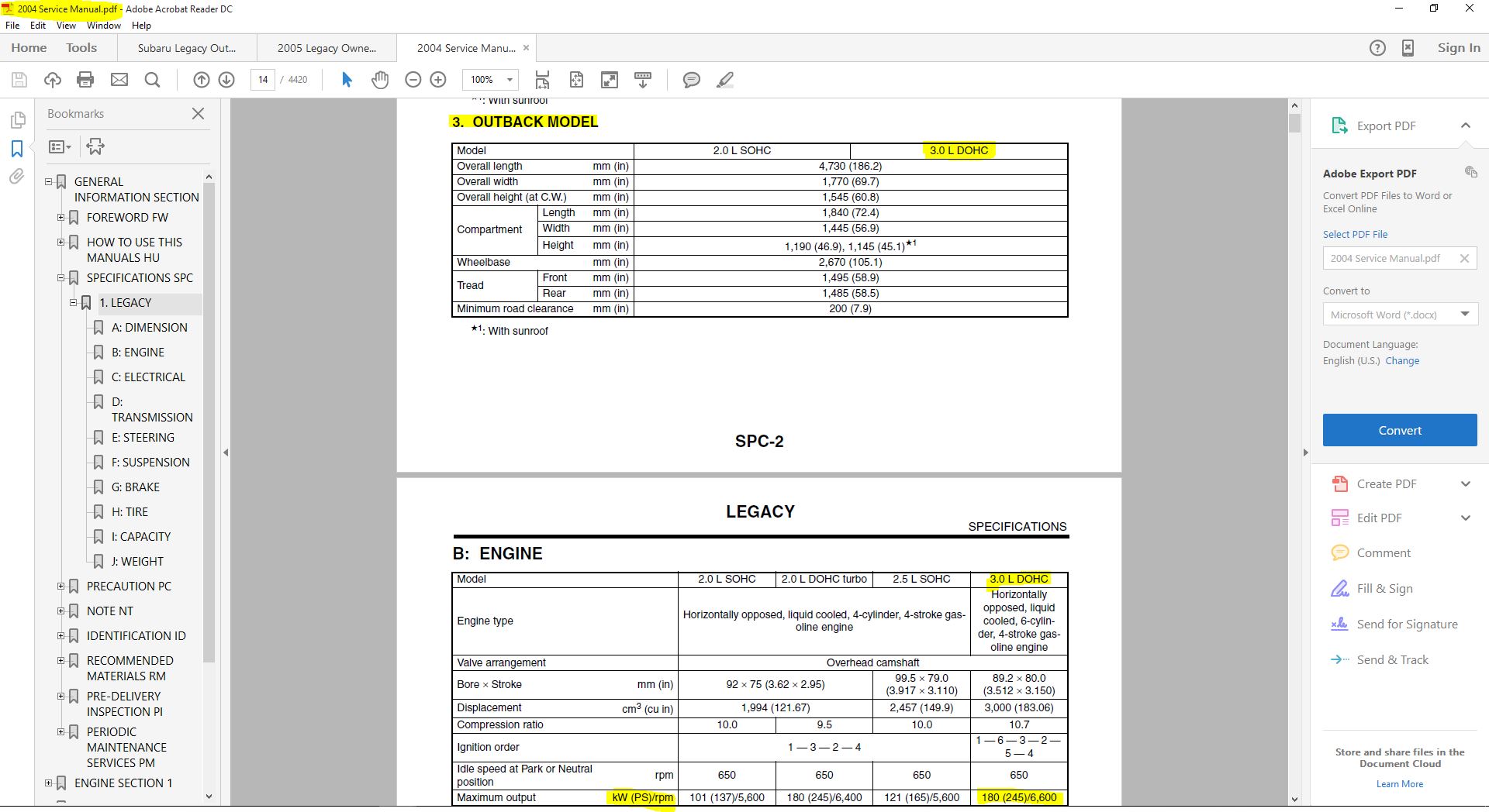

Е хубава работа,как да не е , сега ще се опиташ да ме убедиш, че не знам каква кола карам и къде трябва да чета за нея :facepalm:
За да няма разминаване в информацията ще направим една бърза проверка. Според мен колата, която която притежавам е Subaru Outback 4-та генерация от 2004 година с 3 литров мотор, 5 степенна автоматична скоростна кутия и 245 коня. Това което излиза по VIN от сайта, който си ми дал е следното:
Цитат:
Стартовая VIN: JF1BPELUA4G006275 Марка: LEGACY (B13) Регион: Europe Руль: LHD Дата: 2003/10/03 Модельный год: A ('04MY) Код компл.: BPEALVU Код назн.: EC Главн. опц.код.: ZN Внешн цв.: BRILLIANT SILVER M (39D) Внутр цв.: IVORY (D80) BODY: OUTBACK (OBK) ENGINE: 3.0L DOHC NA (30D) TRAIN: FULLTIME 4WD (4W) MISSION: 5SP-AUTOMATICTRANSMISSION (5AT) GRADE: 30R (30R) SUS: NORMAL SUSPENSION (N/S) DESTINAT: LHD (LH)
След като вече сме сигурни, че колата ми е 2004 година, аз чета от service manual-a който е качен тук -> http://www.jdmfsm.info/Auto/Japan/Subaru/Legacy%20Outback/2004/2004%20Service%20Manual.pdf
Последния път когато проверих, Outback H6 с 5АТ се произвежда от 2004г, а предната генерация Н6 трилитров мотор е с 4АТ и 209 коня (който се произвежда до 2004 година включително). Следователно това ме навява на мисълта, че пдф-а от който чета е точния. Ето извадка от него:
3.JPG [ 242.64 KiB | Прегледано 903 пъти ]
Линковете, които ти си ми пуснал са за модела от 2006 година и там вече може да има някаква разлика или промяна по кутиите или просто са осъзнали, че трябва да направят промени по сервизирането.
Въпреки всичко аз ще се опитам да намеря масло, което да отговаря на изискванията на ATF НР
Другия въпрос обаче остава. Дори и в твоите линкове не прочетох никъде трябва ли да се сменя ATF филтъра или не ?Ако е трябва, то е хубаво да се даде конкретна причина за това. "Щото е по-добре" не е достатъчно, при положение че от Субару ти казват да не бараш. Ще проверя за този друг филтър, който се намирал зад акумулатора и ако има такъв ще го сменя.
За двата диференциала също не намирам инфо за маслото какво трябва да бъде. Казват единствено GL5. Въпроса ми беше обаче дали мога да наливам полусинтетика ?
Съжалявам за полемиките, но както е казал народа - в спора се ражда истината :good:
