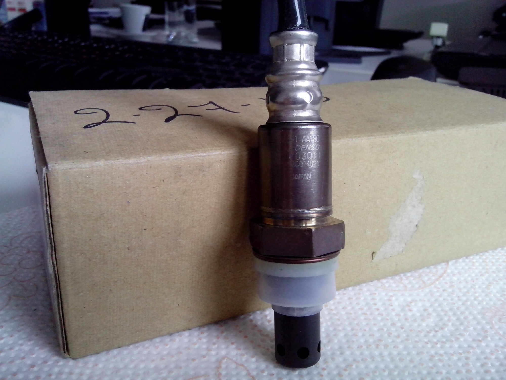

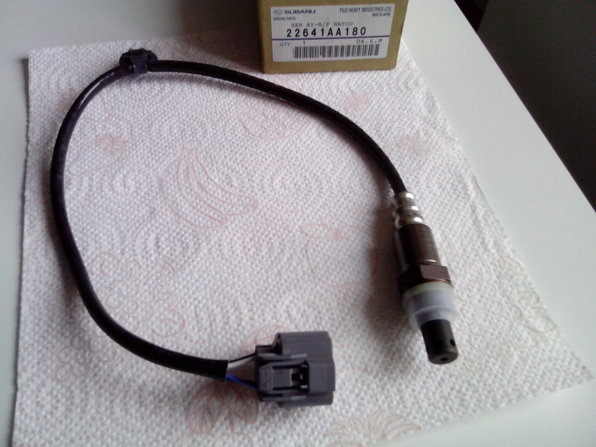

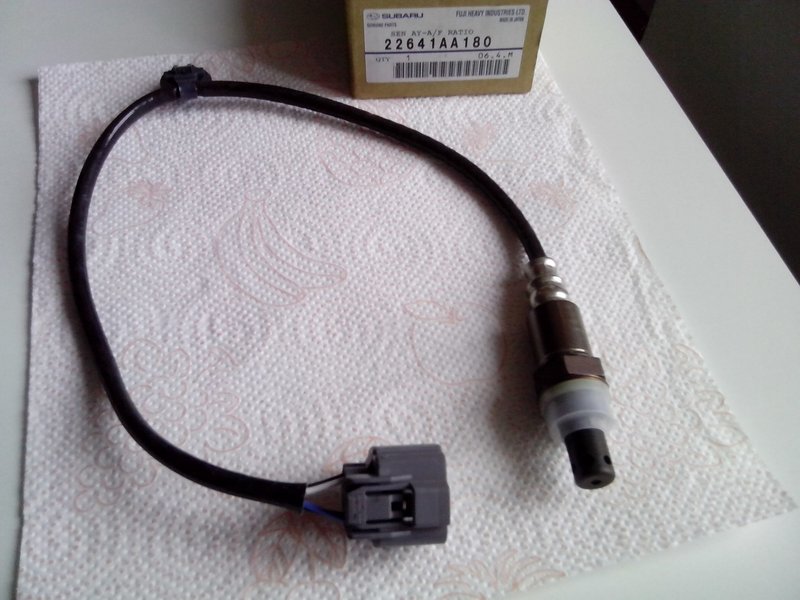

Колега, имам чисто нова Л-сонда предна (горна) за 2,5 МТ европейска. Мога да проверя кой номер е, ако не си поръчал вече. Аз имах проблем с тия сонди и купих два пъти - един път от Мимо, и един път от Субару оригинална. Тя се оказа същата като тази която имах вече.
Сондата е купена нова и е работила не повече от 500 км.
На самата сонда пише:
22641 AA 180
Denso,
Q3Q11
2112000-4021
Japan
Цена 150 лв.
Намирам се в София, Боби 0878 29 00 10
