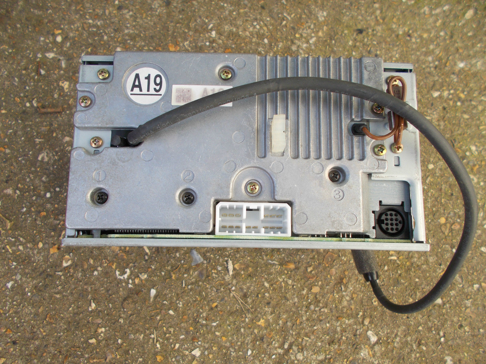

Успях да го намеря. Няма да стане - на Kenwood е модела и куплунга е кръгъл. Не е ясно дали разлката е само във купунга. Ето снимка, ако някой друг се чуди.
За това пък с ето такъв кабел ще стане - поръчах си два. Като ги сложа ще пиша дали става. От там нататъка човек може да си върже каквото иска :)
http://www.amazon.de/Eximtrade-Adapter-13-Pins-Kenwood-Stereo/dp/B017G4IIIS/ref=sr_1_1?ie=UTF8&qid=1453904580&sr=8-1&keywords=changer+aux+kenwood
$_57.JPG [ 506.47 KiB | Прегледано 741 пъти ]

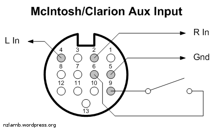

Колега, вероятно ще стане. Погледни картинката, за да са активни 4ти и 2ри пин, 6ти трябва да се свърже с 9ти. Може би при твоя модел това става, като се натисне бутона "CHR". Ако не просвирва, ще трябва да се сложи едно ключе.
aux in.jpg [ 32.25 KiB | Прегледано 728 пъти ]

topzizitop написа:
Мерси за информацията колега!

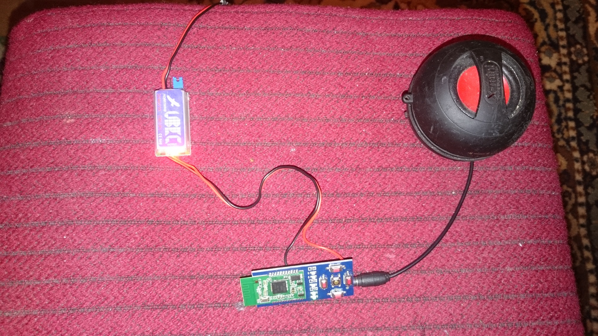

Ще пиша отзиви като дойде кабела. Иначе междувременно си подготвих Bluetooth модулчето със захранването. Този модул принципно може и за разговори да се ползва, но мисля, че ще има доста ехо, защото ме съмнява да са вкарали нещо за echo cancellation китайците.
DSC_0463.JPG [ 1.1 MiB | Прегледано 718 пъти ]

Сега се загледах пак в конекторите. Като гледам има разлика в Pin-out-а за МcIntosh и Kenwood. Тук има малко повече инфо:
http://www.pakwheels.com/forums/d-i-y-projects/22718-diy-kenwood-headunit-aux-adaptor
http://www.theautomotiveindia.com/forums/do-yourself/14176-diy-adding-aux-kenwood-head-units.html
Тук каналите са описани между 6-8/6-12 а за да го разпознае като Aux трябва да има 10КОhm резистор между 3 и 9-ти пин.
Би трябвало на тоя дето го поръчах да са сложили такъв, щом го пишат че е за Kenwood.
Сря Яну 27, 2016 10:00 pm
Постове: 295
Рейтинг: 209
Да, съгласен съм, буксата една, разпиновка , явно различна. Трябва да се пробва.
