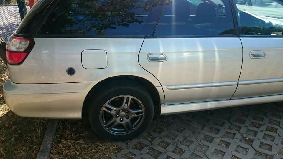

Казвам че подскача на легнал полицай, не ковр като с газови амове, и хора и с багаж не мърда, спада със сантим два, пренесох 500 кила плочки на няколко три курса, нямаше грижи.
Изпратено от моят C6902 с помощта на Tapatalk
Нед Ное 13, 2016 10:56 am
Постове: 2115
Рейтинг: 384
FB_IMG_1473231062321.jpg [ 71.27 KiB | Прегледано 1125 пъти ]

Не моята е много виснала, 39см е отзад е багажника ми е само резервната гума и 7-8буркана мед. +теглича.
Сега сложих 125кг 5тенекии мед в багажника и е на 36-7см.
Някои с газови амортисьори отзад няма ли да сподели какво се случва с тях?

Аз сложих нови, оригинални, самонивелиращи + неоригинални пружини и паркирана стои на 39.5см

Ще ти трябват по корави пружини значи , щом купето мачка тези в ненатоварено състояние, мисля че има усилени.
