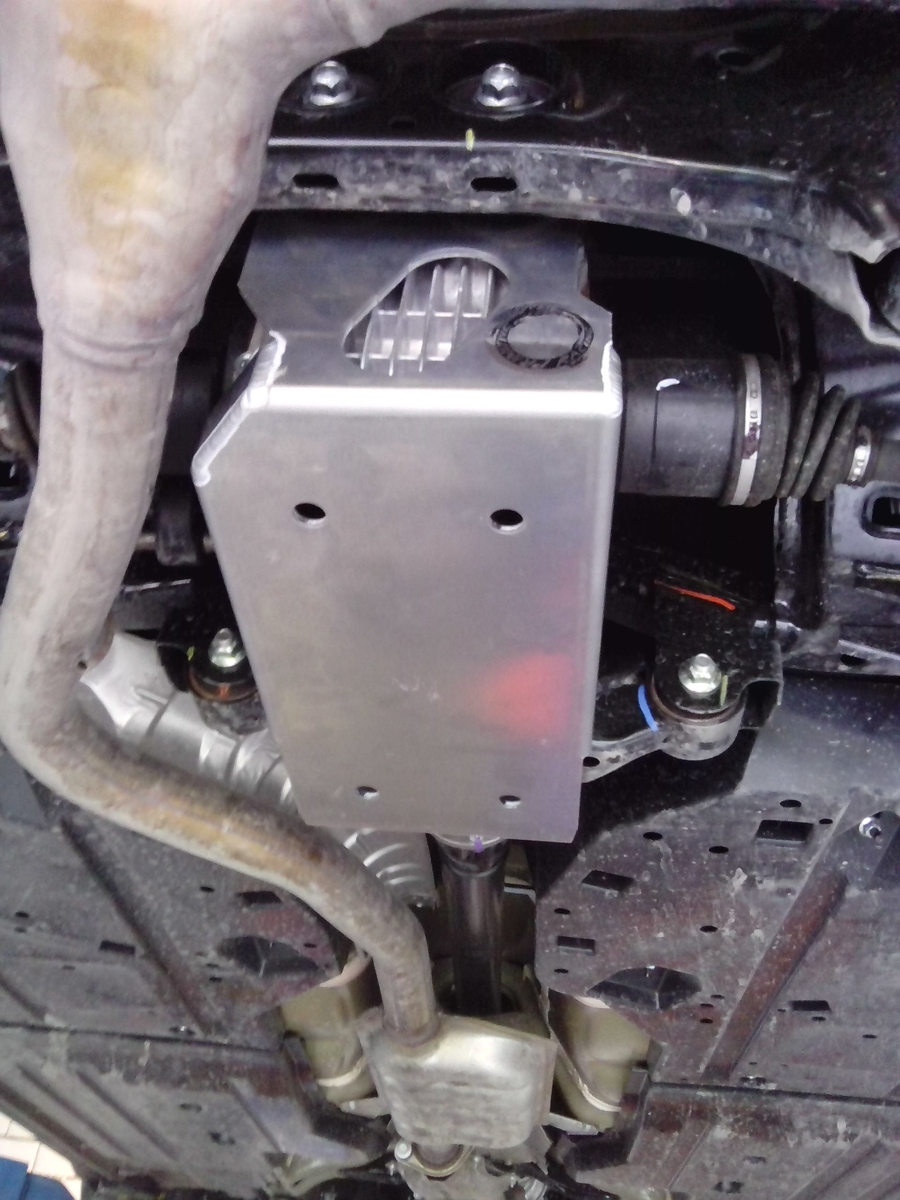

Готин проект - ако позволиш един съвет:
Не обшивайте генерацията допълнително - само ще сложиш излишни килограми на колата, което ще влоши проходимостта.
Същото важи и за предния щит - сложи малък, колкото за картерна защита.
Клиренс се постига не само с подложки - може да вземеш и един размер по-високи гуми, така няма да има напрежение по задвижващата система.
А каква беше целта да се боядисат дисковете?

Привет и голямо благодаря за съветите! Ще те послушам за ламарината на кратера. Колкото за гърнетата когато се свали старата ламарина и се сложи новата ,не е ли +- 2-3 килограма ?!? А ми се струва ,че са изгнили по цялото протежение. Боядисването на дисковете ,беше в следствие на хартисал спрей , голямо количество ракия от моя страна и детски акъл на един тинейджър на който не му се учеше и искаше да помага. :D

Явно съм разбрал грешно - мислех че ще слагате допълнително ламарина върху гърнетата :pardon:
Виж дали ръждата не е повърхността - ако е, няма смисъл да я сменяте - със сигурност заводският материал е по качествен ( по-добре тези пари ги насочи в нещо друго )
Дано с боядисването на дисковете да не омажете положението с накладките, щото тая боя ще я изяде феродото. Надали ще е проблем.
Хубаво е заден щит на дифа да си направиш - порови за чертежи в нета. Това вече спасява "трътката" при офроуд изненади

http://get-primitive.com/skidplates/159 ... t-at-.html
нещо подобно - това спокойно може да си го направите сами.

forum_08.jpg [ 593.78 KiB | Прегледано 648 пъти ]
Закрепването е елементарно и ако се вземат правилно размерите може да се изработи лесно от /4-5/мм Al. Отзад се закрепва с двата болта които се виждат на снимката, отпред е в зависимост от модела на диференциала - или със скоба или с два болта към самия кожух на диференциала. Може да се изреже на щанца с ЦПУ или на лазер. Малко огъване на абкант, заварки и сте готови. =D> Успех с проекта!

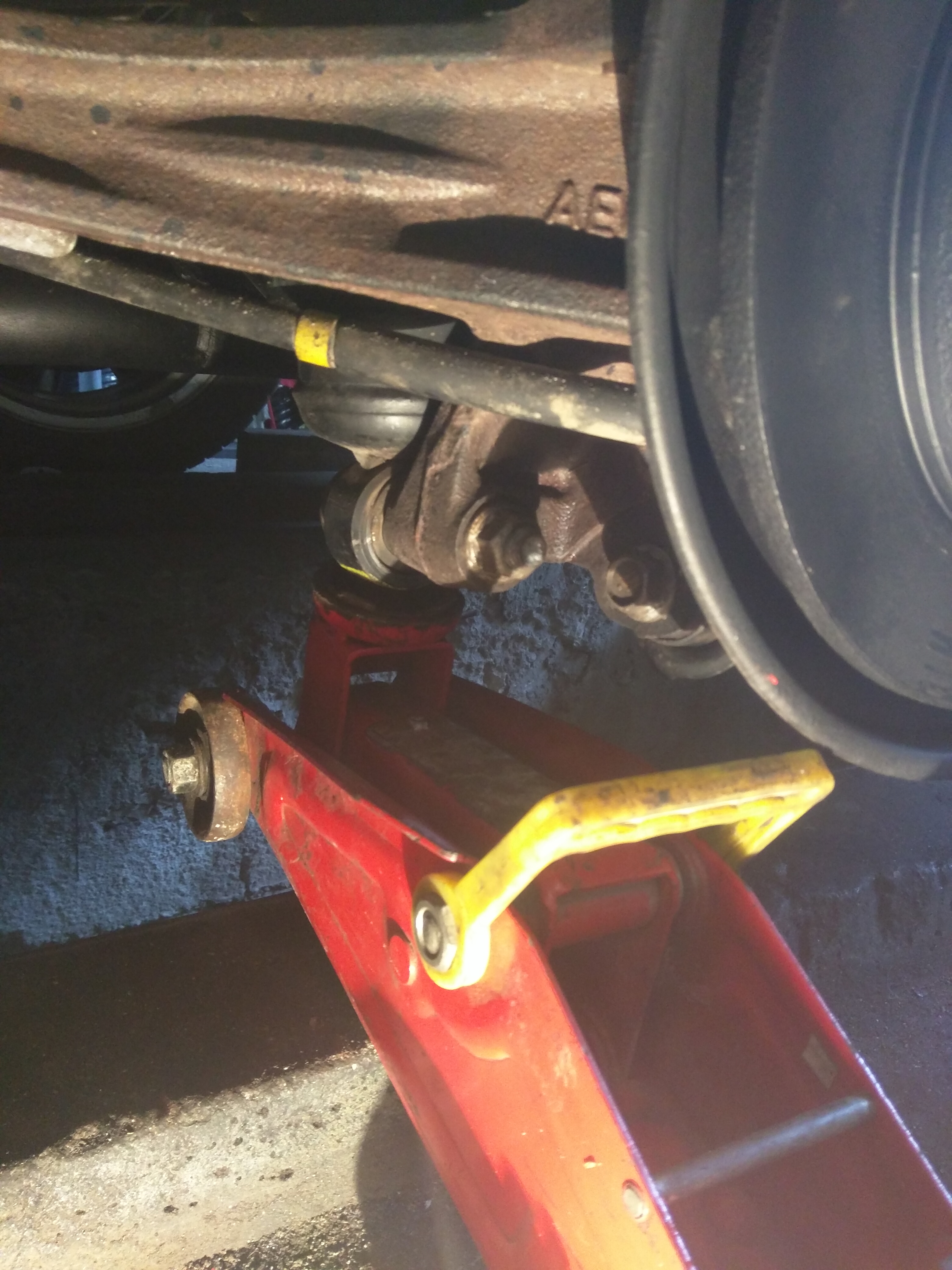

Днес не свърших много работа. Първо махнах другия фланец и пуснах колата на точила. Не съм стегнал нито един болт освен тези на магарето и горните на амортисьора. Самите болтове са по местата си,но не са стегнати с гайките. След сваляне на колата на точила започва стягането. Целта е да не се усукват тампоните,което се получава ако стегнете всичко предварително. Резбите ги пръскахме с wd40 ,а след затягането със спрей против спичане на спирачки. Той няма да позволи да ръждясват и да заклеймяват при друго отвиване. Цена около 15 лв стига за 1 година.
IMG_20161130_112412.jpg [ 2.63 MiB | Прегледано 595 пъти ]
След като пуснете колата можете да завиете всичко освен долния болт на амортисьора. След стягане на всичко останало вдигате колата пак на крик. Сваляте точилото и повдигате с друг крик основата на амортисьора и чак тогава стягате.
IMG_20161130_141102.jpg [ 2.21 MiB | Прегледано 595 пъти ]
Бях развил регулиращия болт на горния носач,когато тествах фланците. Смених гайката ,защото предишната я съсипаха и сега ще трябва да се ходи на реглаж. Тъй като ми се налага спешно пътуване в петък,утре дзвЕра трябва да е събран. За утре ми остава да сглобя багажника , гърнетата ако майстора е готов с тях и евентуално смяна на маслото ако пристигне. Ще наложим ролбара за да мерим къде ще се заваряват планки за болтовете и евентуално за ламарина под кратерите.Следобяд ми се обадиха от dhl ,че Light bar-а ми е задържан на митницата и ще трябва да плащам мито,ддс и още някакви такси ,та 150 лв отгоре. Златен излезе този фар! Ако някой може да помогне с митницата ще съм му адски благодарен.

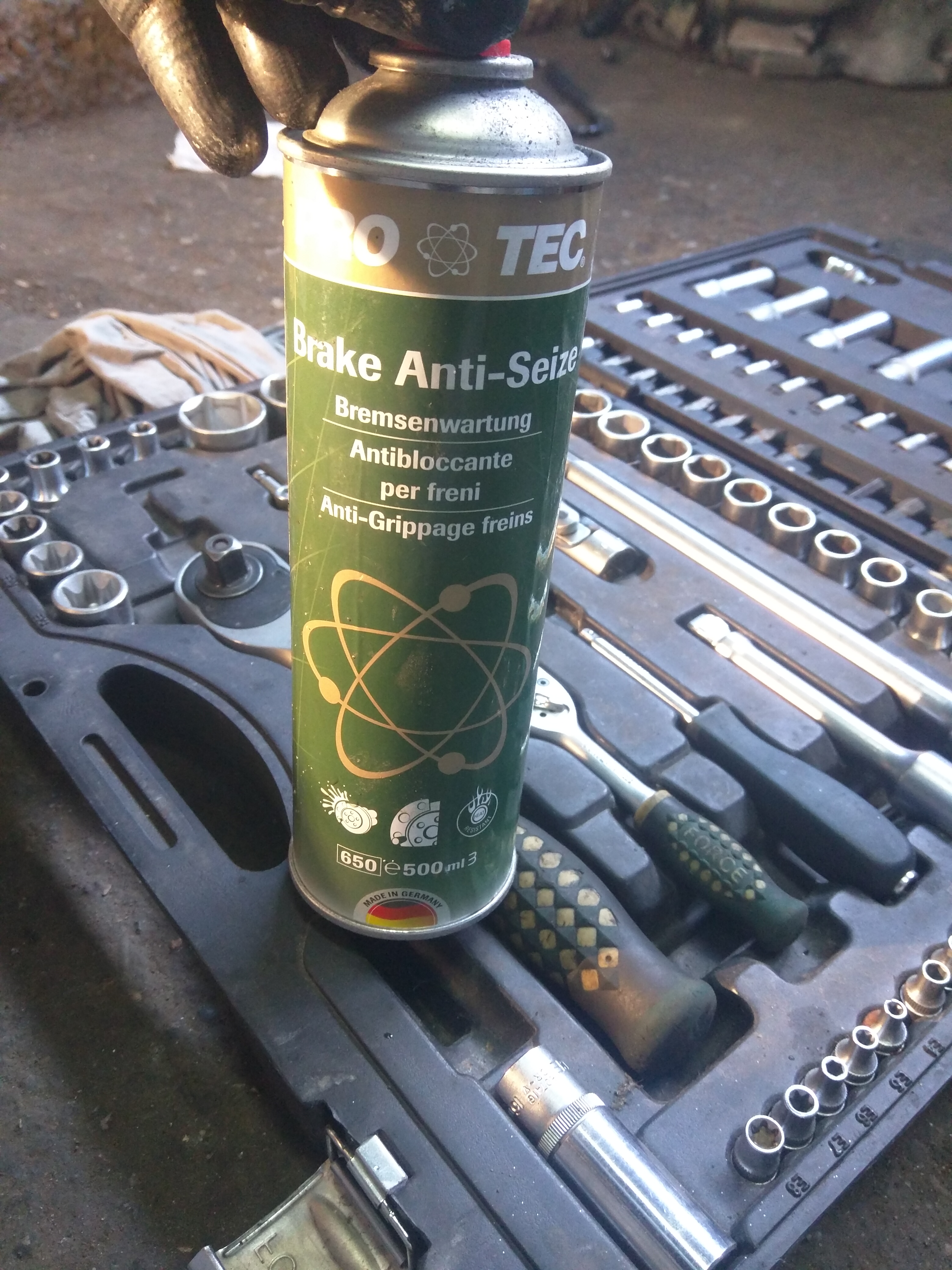

Когато стегнеш всичко друго, и колата е стъпила на колелата, може да разхлабиш леко магарето и да заклатиш здраво колата странично. След това стягаш магарето и всичко трябва да си е на мястото. След цялото това разглобяване, после задължително реглаж.
Отделно против запичане аз ползвам следната медна грес на Comma - Copper Ease (има и по-големи разфасовки), към която нямам никакви забележки. Смазва резбата (не се налага да я пръскаш с WD-40) и после предотвратява запичане, всичко се развива лесно, но никога не се е саморазвивало.
Ще го напрая наместването на магарето! Мерси за съвета! Това,което използвам против спичане преди 2-3 години ми беше препоръчано от майстор. Малко бях скептичен,защото все пак е за спирачки,но до сега е вършило страхотна работа. А реглажа е задължителен,особено в тази поледица. (Поне във Враца)

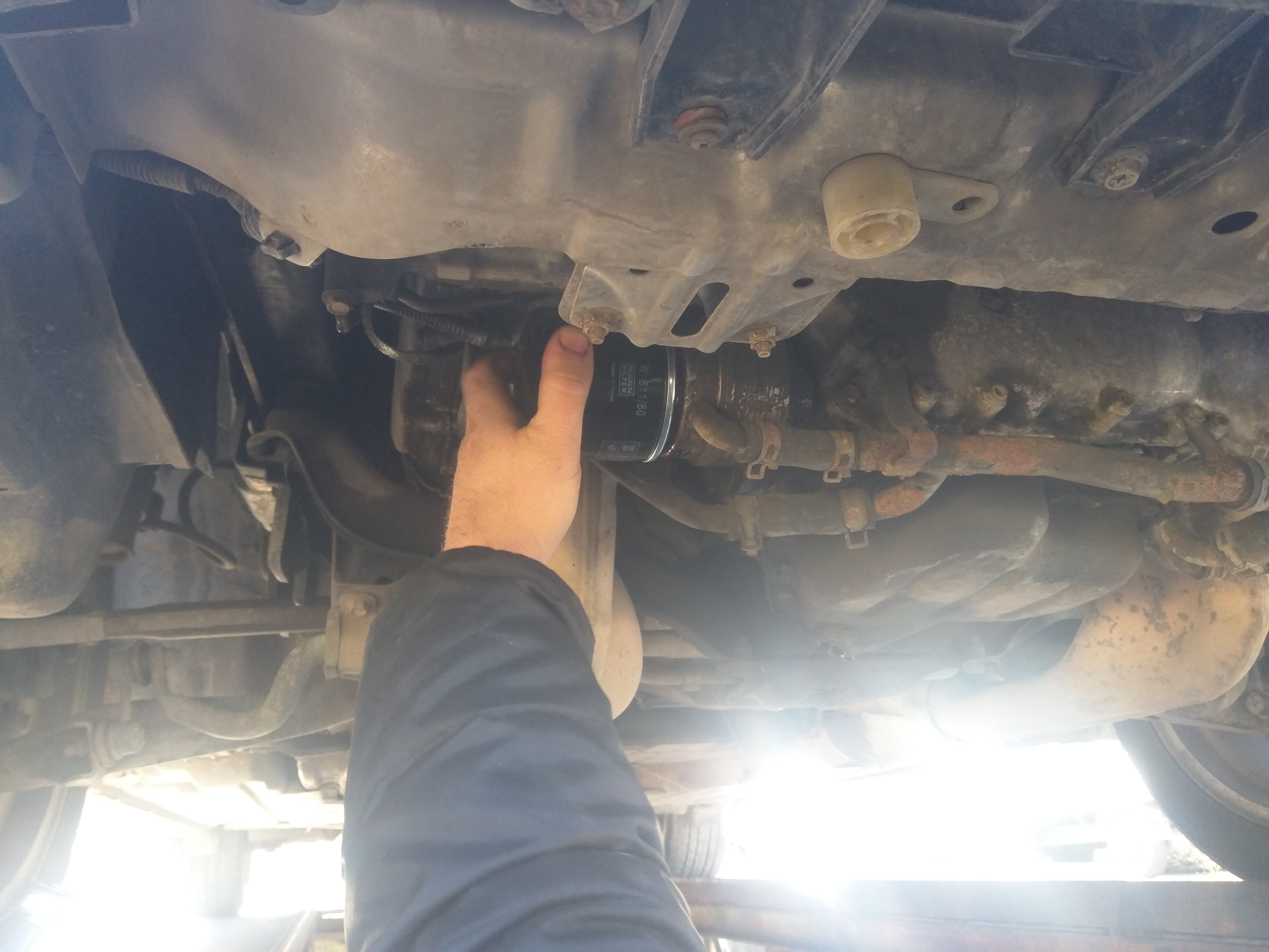

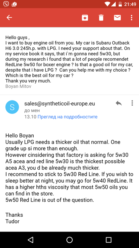

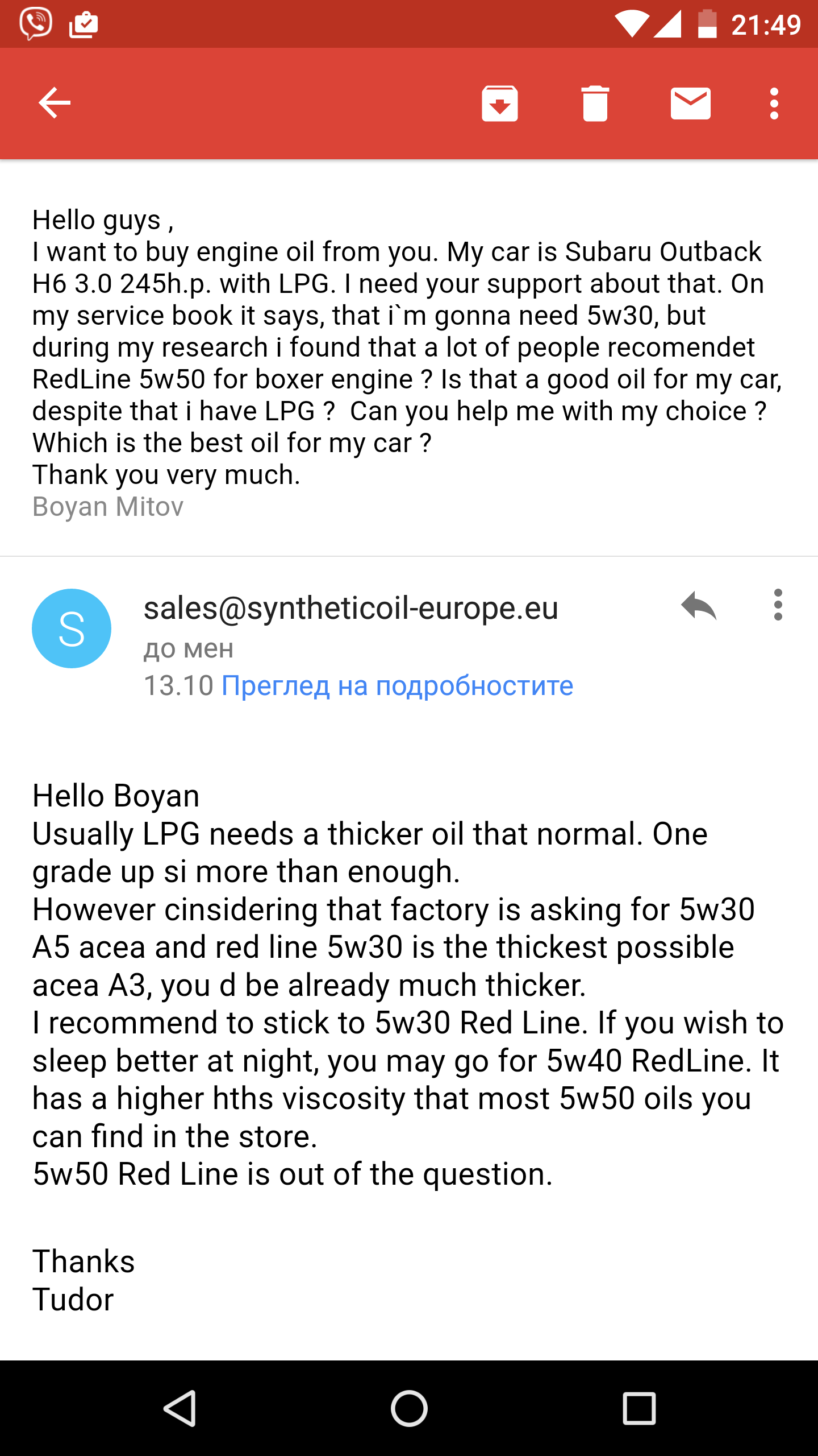

Здравейте момчета. Задачите от днес бяха ,смяна на моторно масло и маслен филтър,както и затъмняване на задните стопове.
Първо започнахме с маслото. След доста дълго разучаване и четене на една мноооого обширна тема ( viewtopic.php?t=5411 ) ,благодарение на колегата Алекс и задълбоченото му проучване се спрях на Redline 5w40 . Не се спрях на препоръките в книжката на колата ,заради газовата уредба. Писах и на сайта http://syntheticoil-europe.eu/en/ ,които са единствените официални вносители на маслото за Европа. Ето какво ми отговориха те :
Screenshot_20161205-214958.png [ 361.56 KiB | Прегледано 517 пъти ]
Аджеба поръчах 7 бутилки по 1 quarter или 945 мл,което с доставката ми излезе около 140 €. Момчетата от Диомо ми препоръчаха маслен филтър Mann за около 10 лв. Мислех сам да си сменям маслото ,но филтъра беше зациклил здраво ,та ми се наложи да ползвам жокер от приятел. Триножник за филтри,дори не знаех,че има такова чудо:

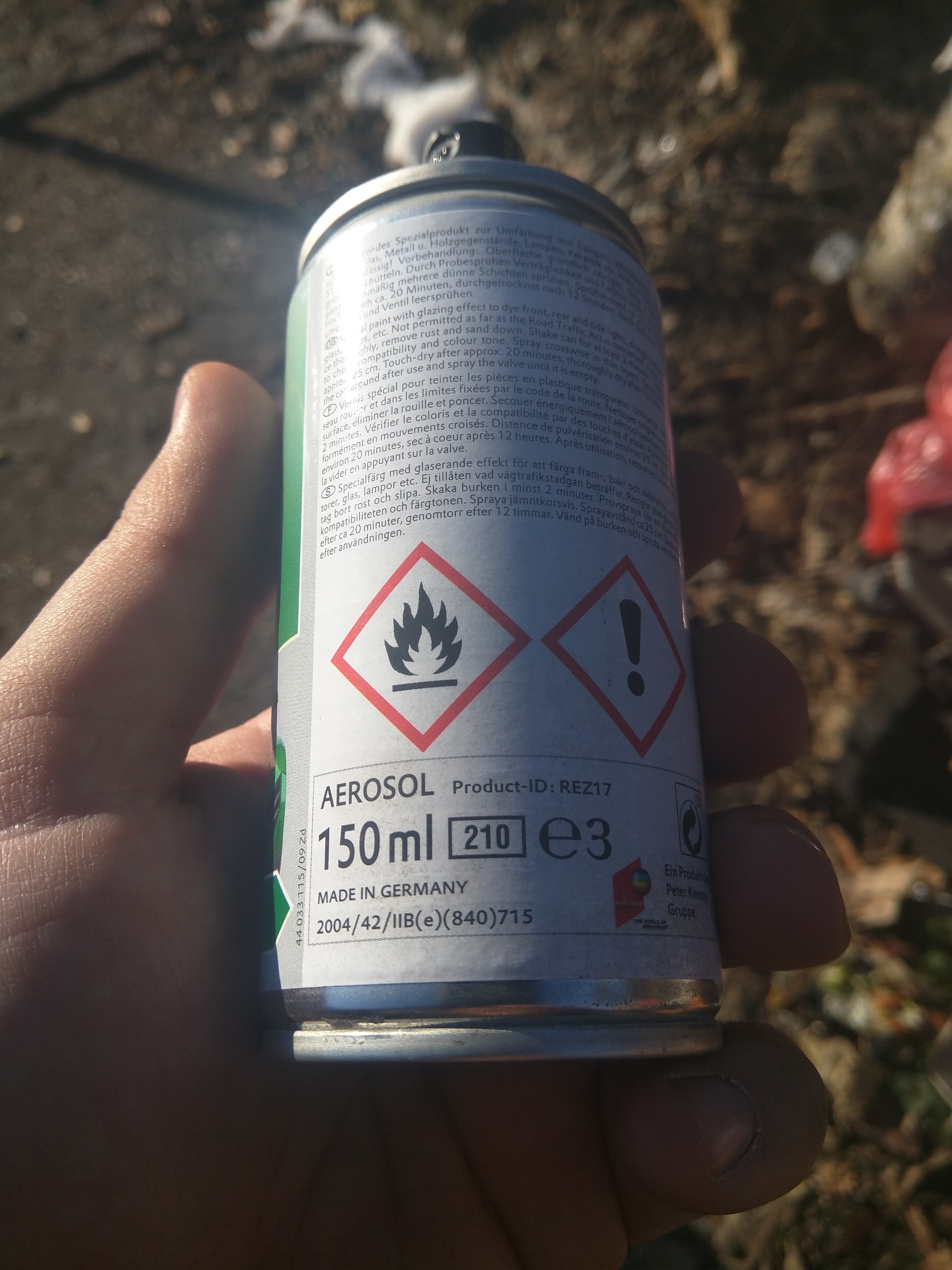

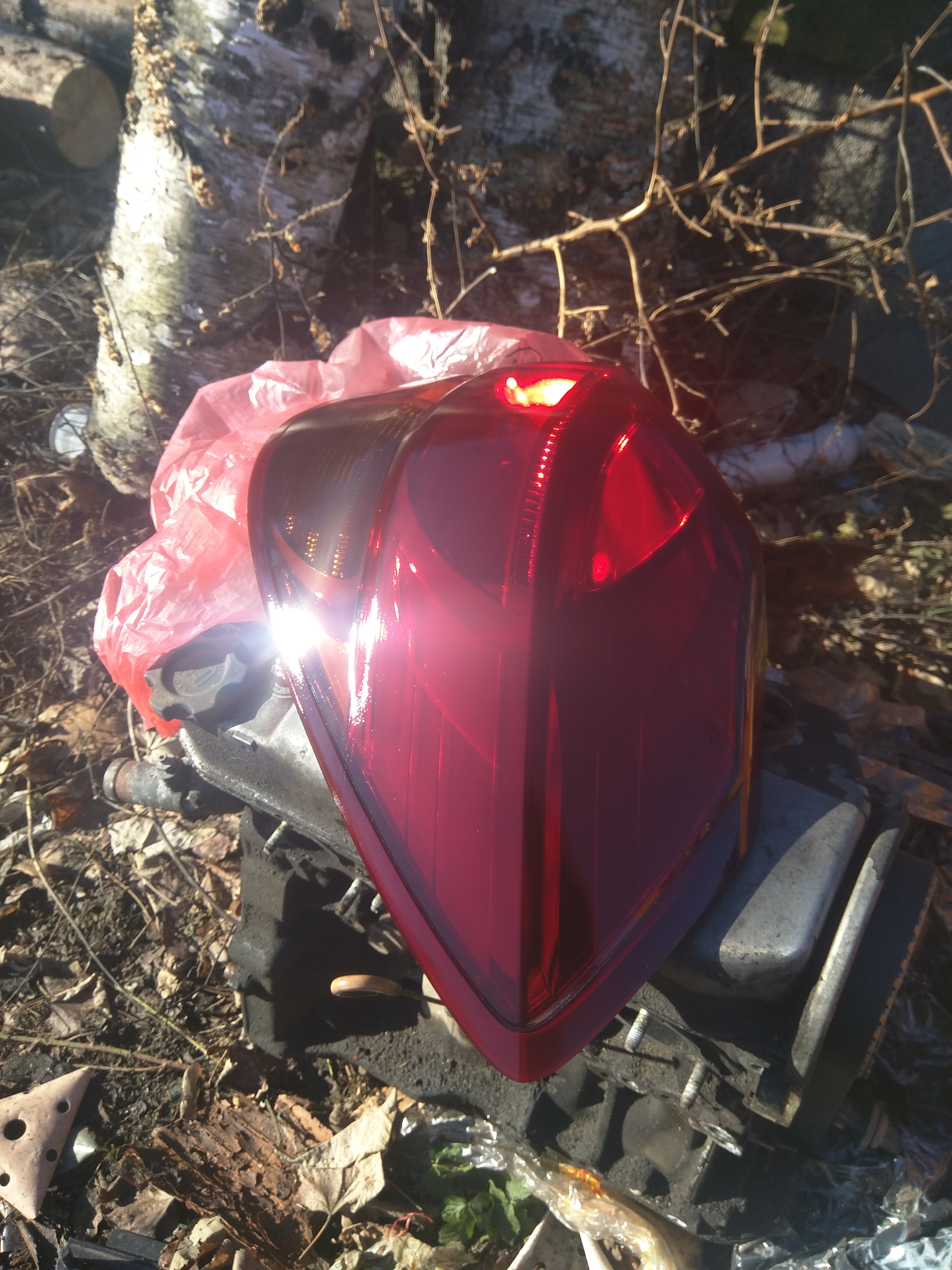

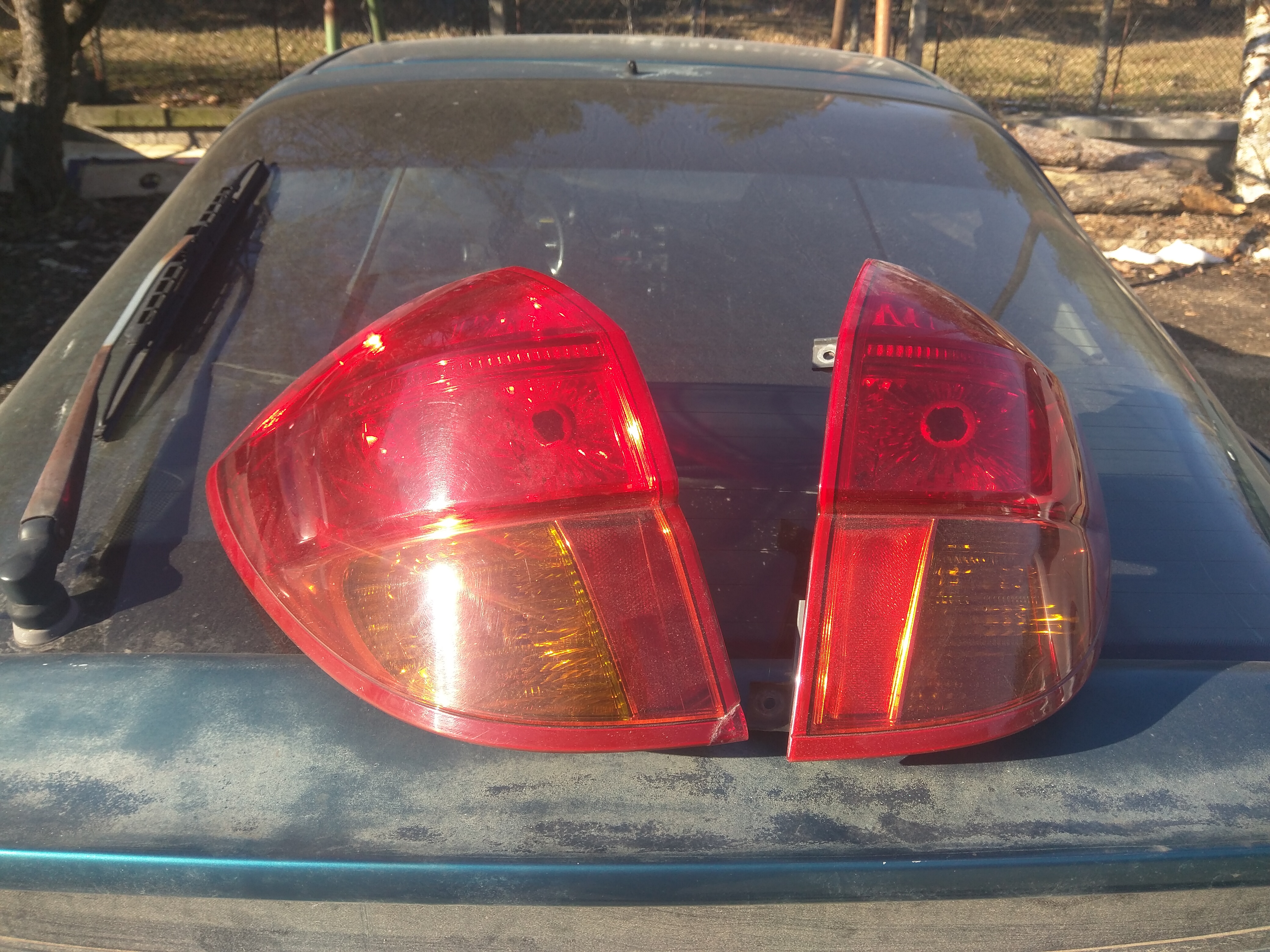

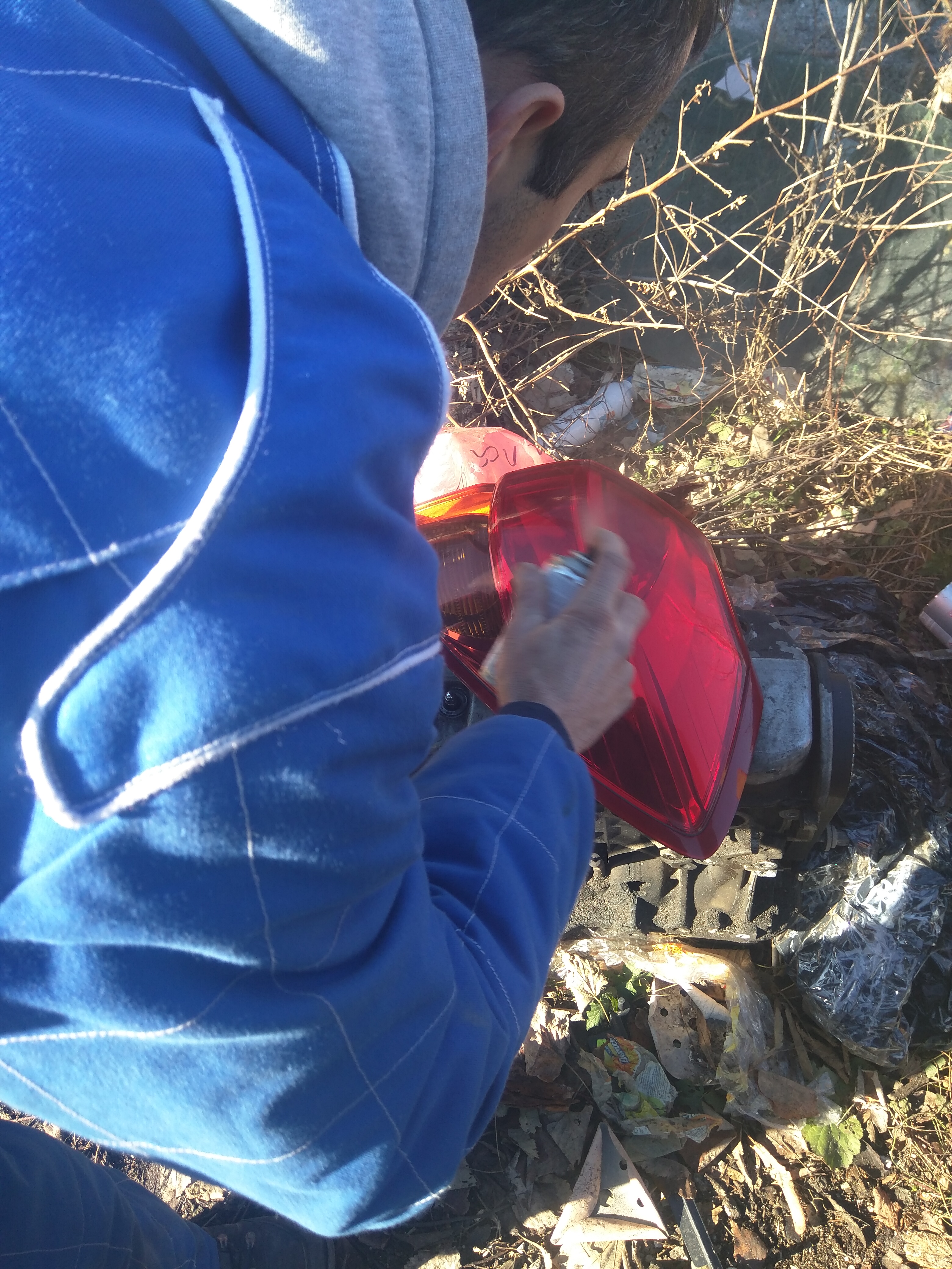

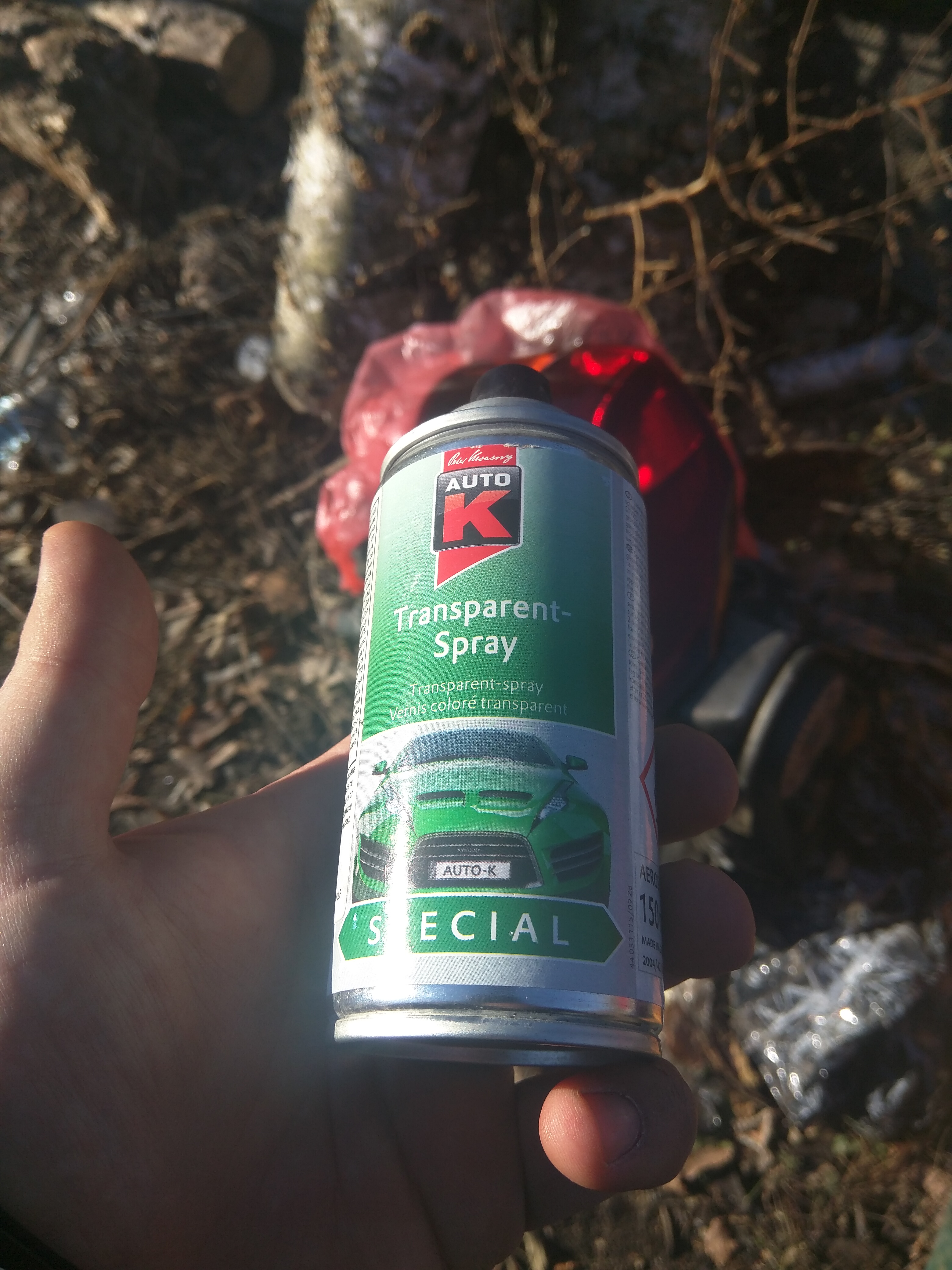

След това минахме на затъмняване на стоповете. Не исках да стават черни,а само леко матирани. За целта използвах спрей на Auto K Transparent Special. Препоръчано ми беше от момчета,които се занимават именно с такъв вид услуги. Причината да се избере special е високата му търпимост на температурните промени и това че не се олющва след време. Струваше 5 лв малка разфасовка.
IMG_20161205_131843.jpg [ 2.51 MiB | Прегледано 514 пъти ]
IMG_20161205_131852.jpg [ 2.36 MiB | Прегледано 514 пъти ]
Свалих стоповете (има описание в предишните постове) изчистих ги с обезмаслител. И след това с чист парцал.
IMG_20161205_130553.jpg [ 3.78 MiB | Прегледано 514 пъти ]
Пръска се задължително на ярко слънце или луминисцентна светлина (препоръка от момчетата) за да не остава ненапръскано място. След полагането на всеки слой се изчаква по 5 мин. Когато се стигне до половината бутилка спрея се остава на печка за 1минута ,за да не започне да " плюе" и да остават петна. След всеки слой го слагах на печката за точно 40 сек. Мислех че ще гръмне ,а момчетата ми се смееха.
IMG_20161205_131125.jpg [ 3.5 MiB | Прегледано 514 пъти ]
Стигайки до третия слой реших,че е достатъчно,защото търсех лек матиращ ефект ,а не пълно замъгляване. Получи се страхотно:
IMG_20161205_131837.jpg [ 3.02 MiB | Прегледано 514 пъти ]
Оставя се да съхне 24 часа. Утре ще ги сложа и ще кача снимки.

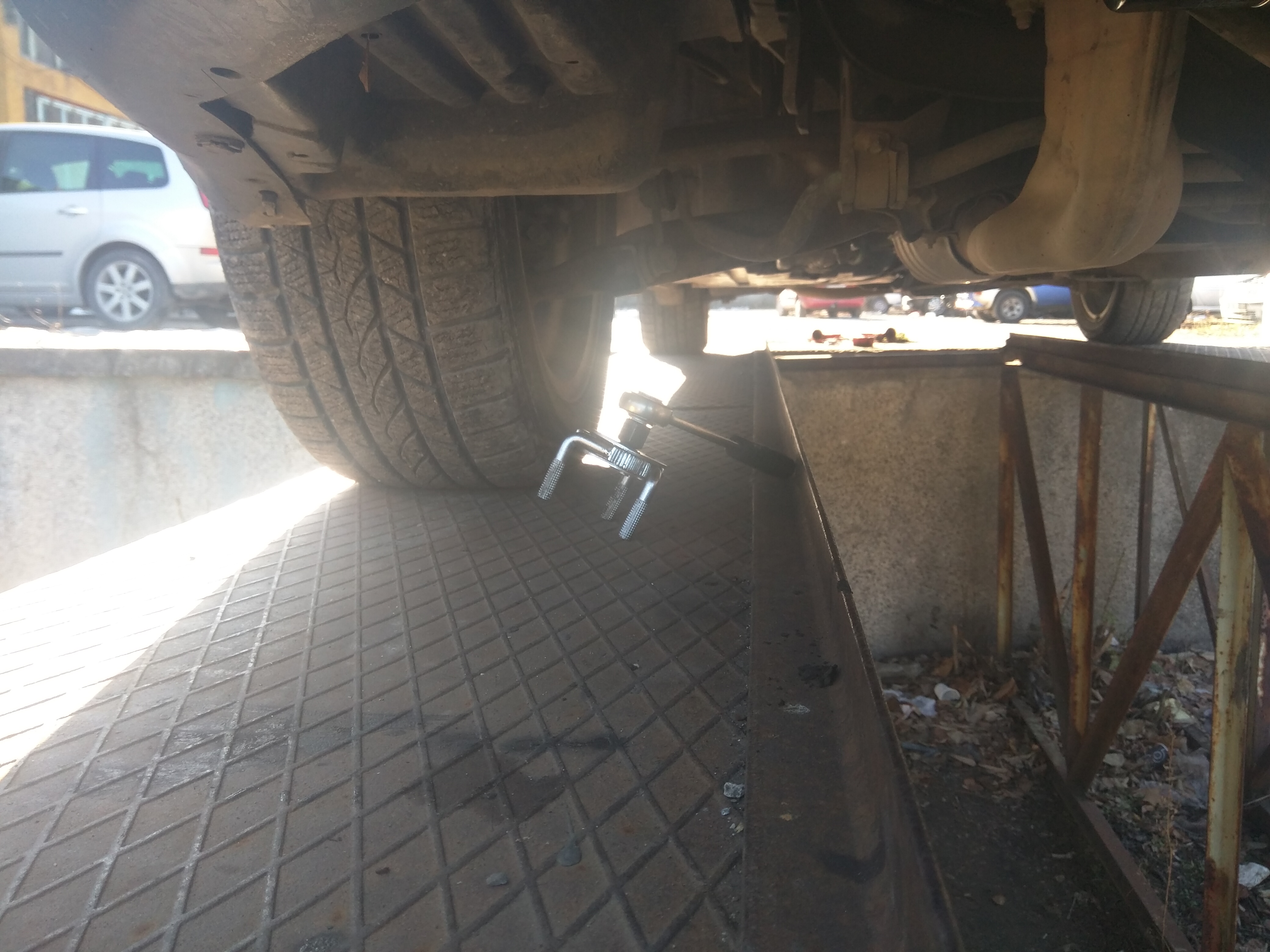

Досега не ми се е случвало запекъл маслен филтър да не го отвия с отвертка и чук, но с триножник е по-културно де :)

Аз запекли филтри ги развивам с водоповоден ключ. Това с отверката е малко по-мръсно.
