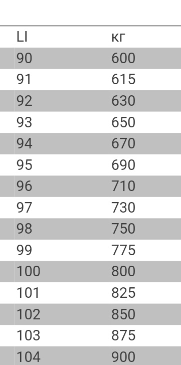

Товарният индекс нее много.за подценяване.
Лично аз под 95 не бих взел. Нищо че става въпрос за 20кг на гума.
Все пак кораба нее много лек.
Инаме сравнението между двете марки да континентала е по доброто.

Ще играя с контитнентала:)
Предните ми летни бяха Нокиан Лайн с 94 товарен индекс и не съм имал грижи.
Реално за 2-3 пътувания с повече багаж, не мисля, че е голяма драма - 94 товаримост е 2680 кг, бекът е 1609 кг, хайде, с ГИ-то и други боклуци да е 1750 - пак имам едно 800+ кг в резерв - а едва ли някога аз, жена ми, хлапето и багажа сме били повече от 300-350:)
Иначе и аз обичам да се подсигурявам с повече аванс, но реално офертата си е добра за контитнентала, пи положение, че като цяло този модел е средно 230-240 лева, най-евтино манерих 195...

Най-добре е да е какъвто е предписан от японеца, по големия означава по-тежки гуми и по-голям разход на гориво.

На лепенката на вратата мисля че пише 95 ( трябва да го погледна)
А това колко тежи багажа и колата няма никакво значение, че не добложава товара на 4 те гуми, защото тои не винаги е равномерен.
Прост пример: на кантара човек тежи примерно 70или80кг., само се повдигни на пръсти и се орпусни да видиш колко ще стане.
В завои, по неварен терен, да не говорим колко криви места с подскоци има по пътищата.
Тогава натоварването рязко се увеличава.
Разхода на гориво е наи малкия дерт.

Да, който не кара много е точно така. В товарния индекс са отчетени и нормалните динамични натоварвания, така че ако си по предписание, няма да имаш проблеми.
Един пример при 40 000 км на година и разход +1 литър заради тежките гуми.
1*40000/100=400л газ
За две години (800лв) спестяваш един комплект гуми.

Сега погледнах моята лепенка и за гуми 215/55/17 пише 94V.

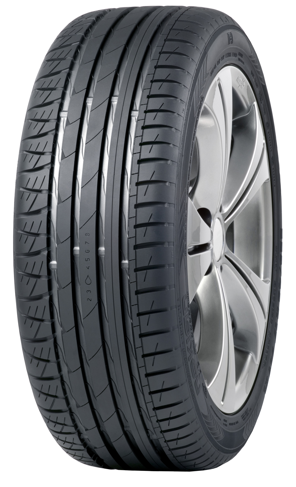

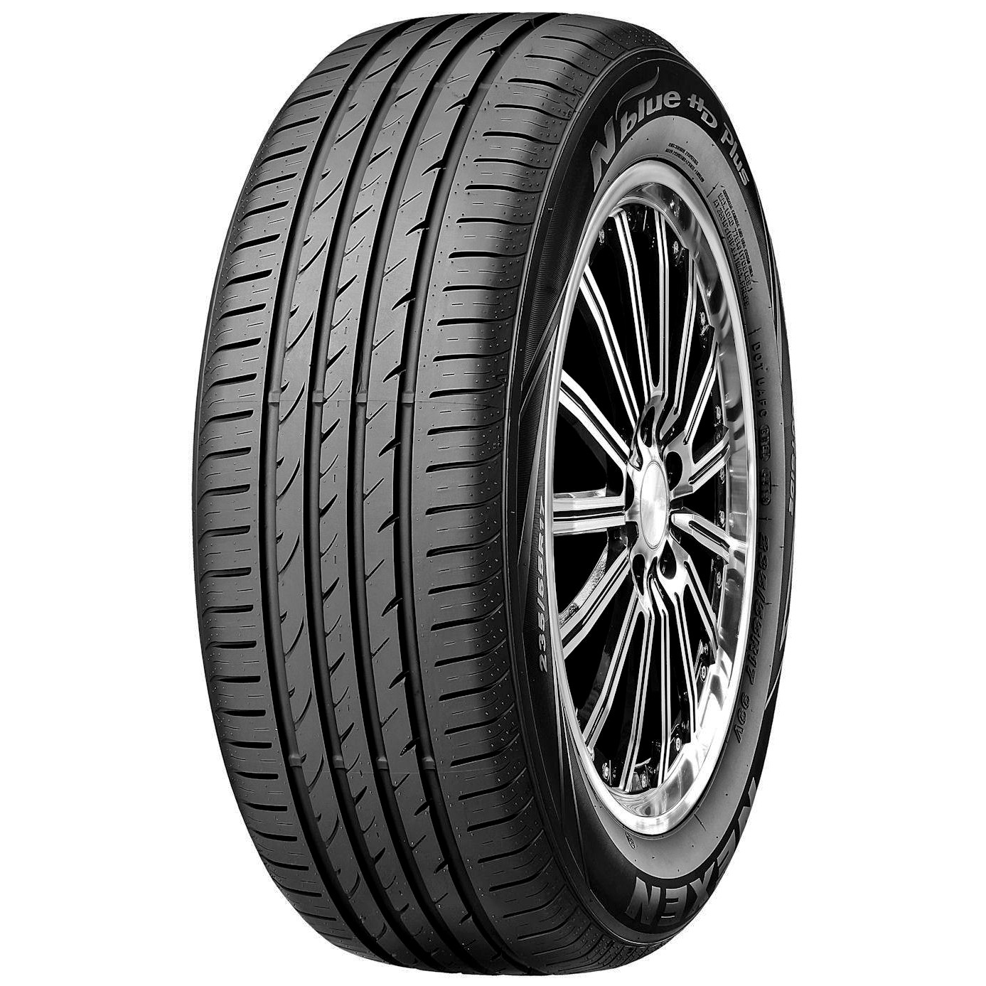

Като фен на Нокиан от доста години купувам все техни гуми, до сега летните бяха Nokian H , като нови нямаха проблем, но като остаряха станаха адски шумни. От тази пролет залагам на NEXEN N`BLUE HD PLUS
нямам още впечатления, като цена, характеристика и ревюта в нета изглеждат супер, но ще видим. :)
