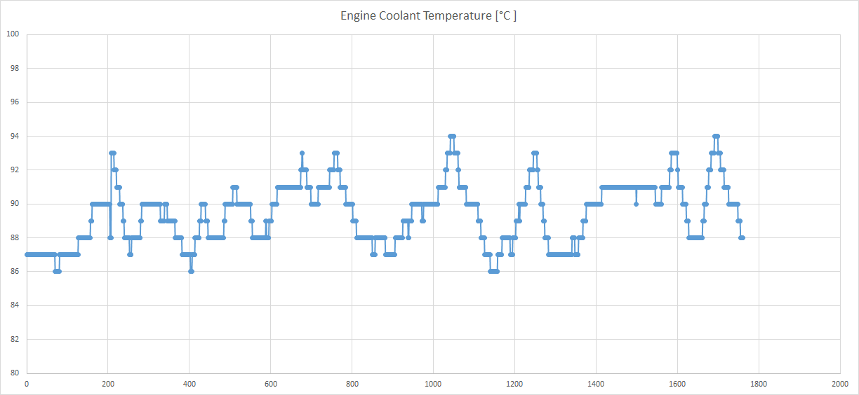

adddt написа:
Колега все пак тия колела на покрива дават сериозно отражение и на въздушнот осъпротивление и разхода е доста нагоре с тях което ще означава че натоварването е доста различно нот това да си без тях.. и все едно си с 20-30 км по висока скорост.
Да определено прецакват аеродинамиката, която и без това е на тухла четворка. Като вдигнеш над 110 км/ч с тях, и капачката на резвоара се вдлъбва направо. Иначе си направих експеримента да меря температурата на бензин на път към своге, което е с доста завои и баирчета (без да се зоря много) с 3-ма човека в колата/багаж и климатик. Не мисля,че има нещо притеснително при положение, че на 94 градуса не се е вдига температурата. По-скоро при случая, който имах аз е било инцидентно поради доста голямо натоварване и другите фактори, та мисля да не се занимавам по-задолбъчено с проблема за момента. Дано скоро не пиша за избушени гарнитури :)

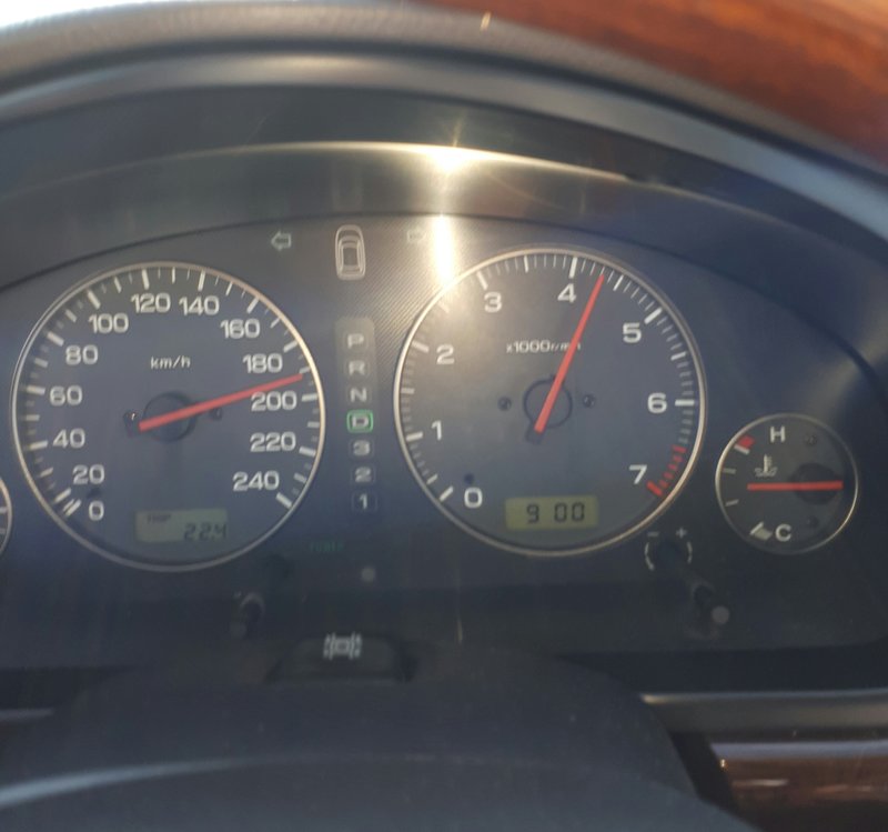

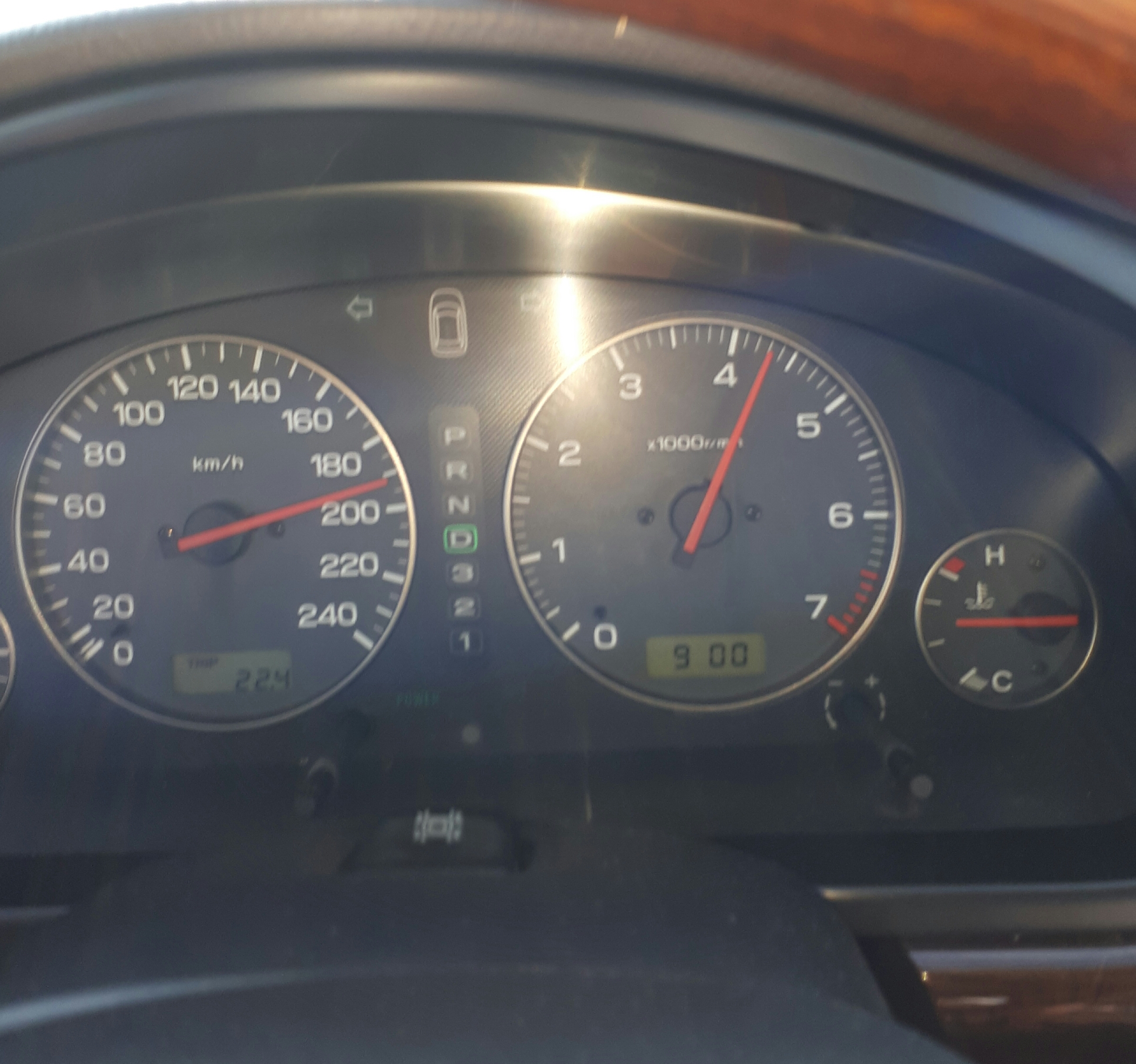

Мойто е 245коня H6 и радиатор Мишимото. Последните 3 дни си беше жега и ми се наложи да пътувам до морето.
Външна температура 36+ градуса 3ма в колата + малко багаж. Направих едно наблюдение с ОБД то.
Температурата си е точно пропорционална на скоростта.
130 км/ч - 92 градуса.
140 - 150 км/ч - 95 градуса,
160 -170 км/ч - 99 - 100 градуса.
Реших , че ако тази температура е проблем за колата.. трябва да го знам със сигурност. Вече веднъж съм сменял гарнитури и процедурата ми е известна :D
Ииииии я държах 4 часа на 99 - 102 градуса. (На 101 стрелката почва да мърда леко нагоре)
Постонянно беше на климатик - климатика сваля един градус като го изключиш.
Средно 99-100градуса показваше , и 102 за кратко. В момента , който свалиш скоростта температурата спада до 92.
Не протече нищо, не загуби течност. И най интересното... изгоря ми с 1 литър газ по-малко от това , което считам за нормално и е горяла до момента/
(може и да съм уцелил читава газостанция... и това не знам дали е от температурата )
Радиаторите са измити и чисти, сместа ми е 50/50 антифриз. Тримовете и изпреварването на запалването си бяха перфектни през цялото време.
Играх си да сваля на 4та и да държа 160 с идеята да видя дали водната циркулация е проблема.. вдигна с един градус. т.е не помага повечето дебит.
Вече стигам до извода , че има някакъв преблем от аеродинамична гледна точка, което няма как да се поправи. Освен с една дупка на капака.. веднага след радиатора.
Ще монтирам и един охладител за скоростната, но имайки предвид размера на тези охладители в сравнение с радиатора , просто не ми се вярва да помогне.
