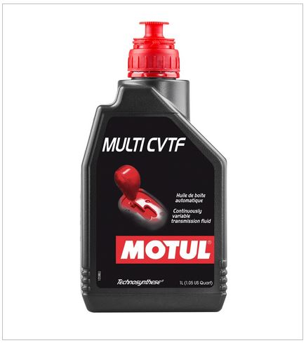

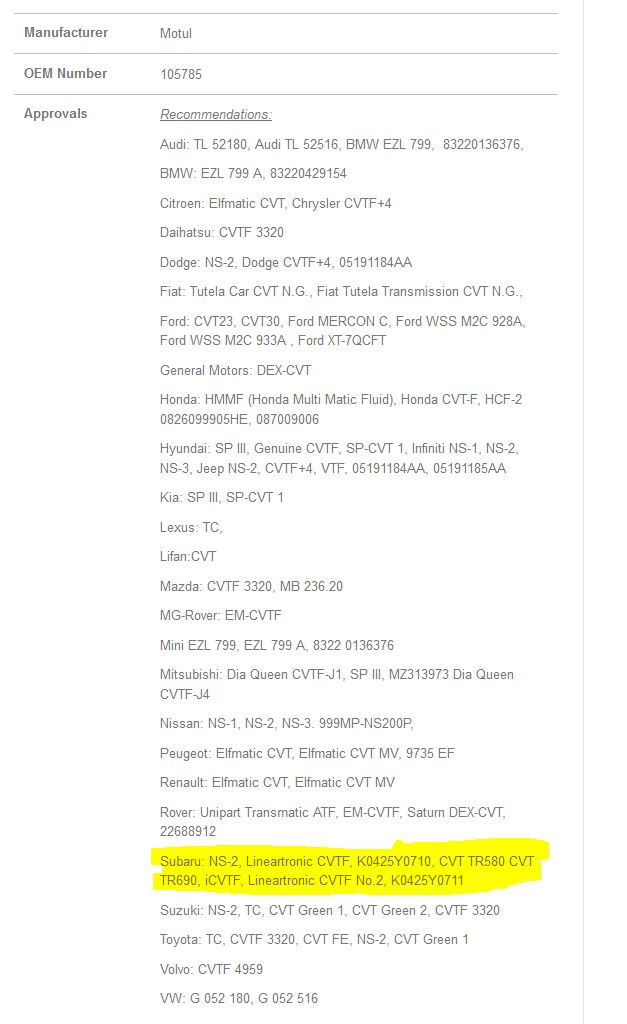

Здравейте, някой ползвал ли е CVT маслото на Мотул? Включени са кутиите на Субару, марката е с репутация, цената е доста разумна...?
Motul1.JPG [ 27.57 KiB | Прегледано 3788 пъти ]
motul2.JPG [ 77.03 KiB | Прегледано 3788 пъти ]
Сря Яну 09, 2019 9:03 am
Постове: 4405
От любопитство, колко разумна? Иначе е малко "универсалка", един друг производител дава различни масла за някои от изброените кутии.

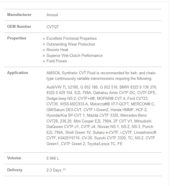

Alxx написа:
Привет, 20лв/л. Гледах, че АМСоил, също покрива г/д същите кутии - по-добър избор ли е?
ams.JPG [ 62.37 KiB | Прегледано 3754 пъти ]
Сря Яну 09, 2019 5:18 pm
Постове: 4405
След ОЕМ-ското бих предпочел Амс или Равенол. 20лв звучи тънко иначе.
