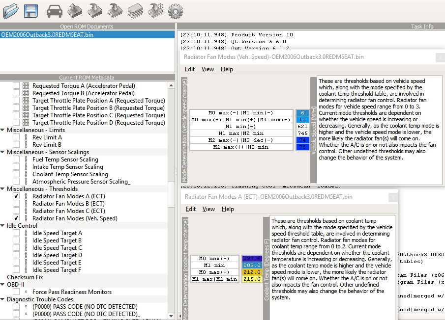

Говоря за Форестър, но все пак аз направих няколко неща преди първото ми тежко каране в жегата. Външен радиатор за кутията, голям радиатор за охладителната система и сваляне на температурата, на която се включват перките с 2-3 градуса. Сега дори на климатик в големите жеги ми държи 90-91 градуса. Толкова исках долу горе и толкова стана.
Та като гледам 100 градуса е сравнително нормално като гледам кога се включва втора степен на перката.

vizor, за температури като от последната седмица "пипането" в ECU-то на перките има по-голямо въздействие на контрола на температурата при престой на място и при ниски скорости от колкото в движение под товар с висока скорост, но виж, корекция на компенсациите на предварението на база IAT могат да имат наистина осезаем положителен ефект при високи температури.

Това със сигурност. При мене съм ги оправил вече, но определено връщането на температурата помогна много за градусите, които аз искам да седи колата в движение и на място особено с големия радиатор.
