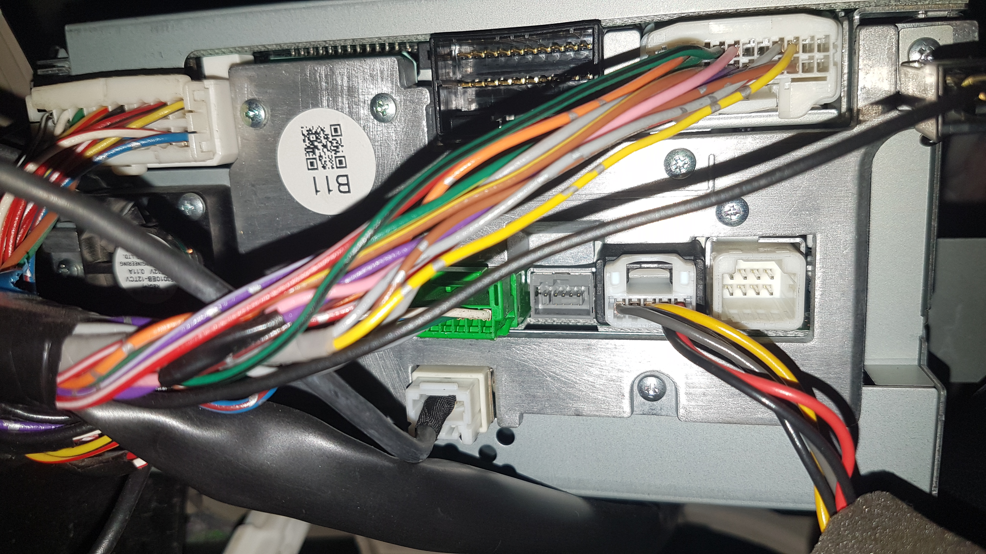

Моята навигация е без 6 DVD changer. След като я свалих, отзад изглежда по този начин
20171027_203128.jpg [ 3.65 MiB | Прегледано 941 пъти ]
Коя е вълшебната букса, която ще проговори с блутуут, и имам ли я изобщо? Чудя се дали да поръчвам въпросната джаджа. Изглежда почти прекалено лесно, за да е истина.
