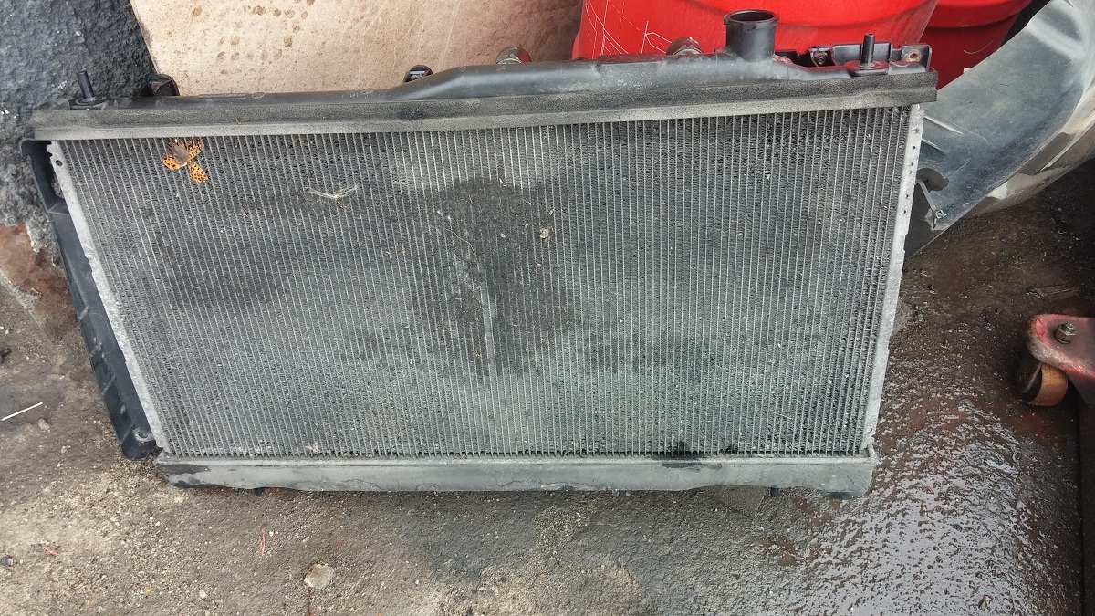

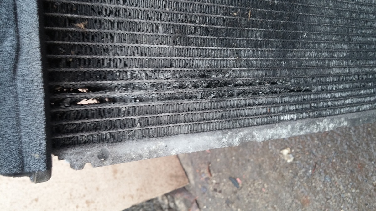

Малко да попълня сервизните документи :cool: .Километрите са 147790-налято масло Ravenol VSI 5w40,сменени маслен въздушен филтър,климатичния го бях сменял преди месец.Покрай тях смених тампоните на стабилизиращата щанга и задните тампони на предните носачи.Исках да ми свалят и промият радиатора и стана следното:щуцера се посчупи като солета,а ламелите при минимален допир се разпрашаваха като египетски пергамент.

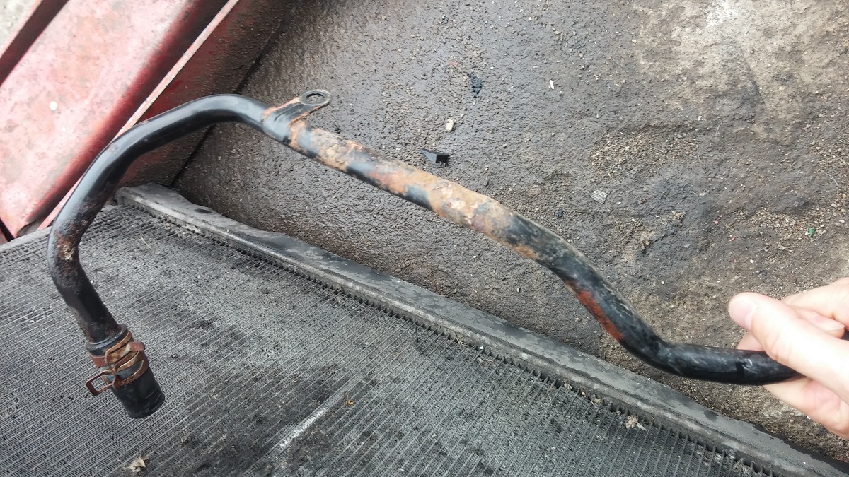

.По принцип ми се беше завъртяла мухата да слагам алуминиев радиатор,но в дадения случай нямах друг избор освен нов KOYO-скоро ше пътувам и нямам необходимото време да чакам поръчки,преправяния,проби и т.н.Покрай радиатора взех решение да сменя и лявата метална тръба към главата,а я имаше и в наличност(останалите две са поръчани и те ще се сменят)-абе тия тръбета от какъв благороден метал са сделани д..ба!?! :censored: :censored: :censored:
