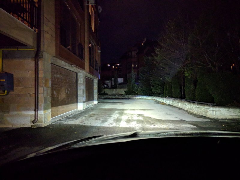

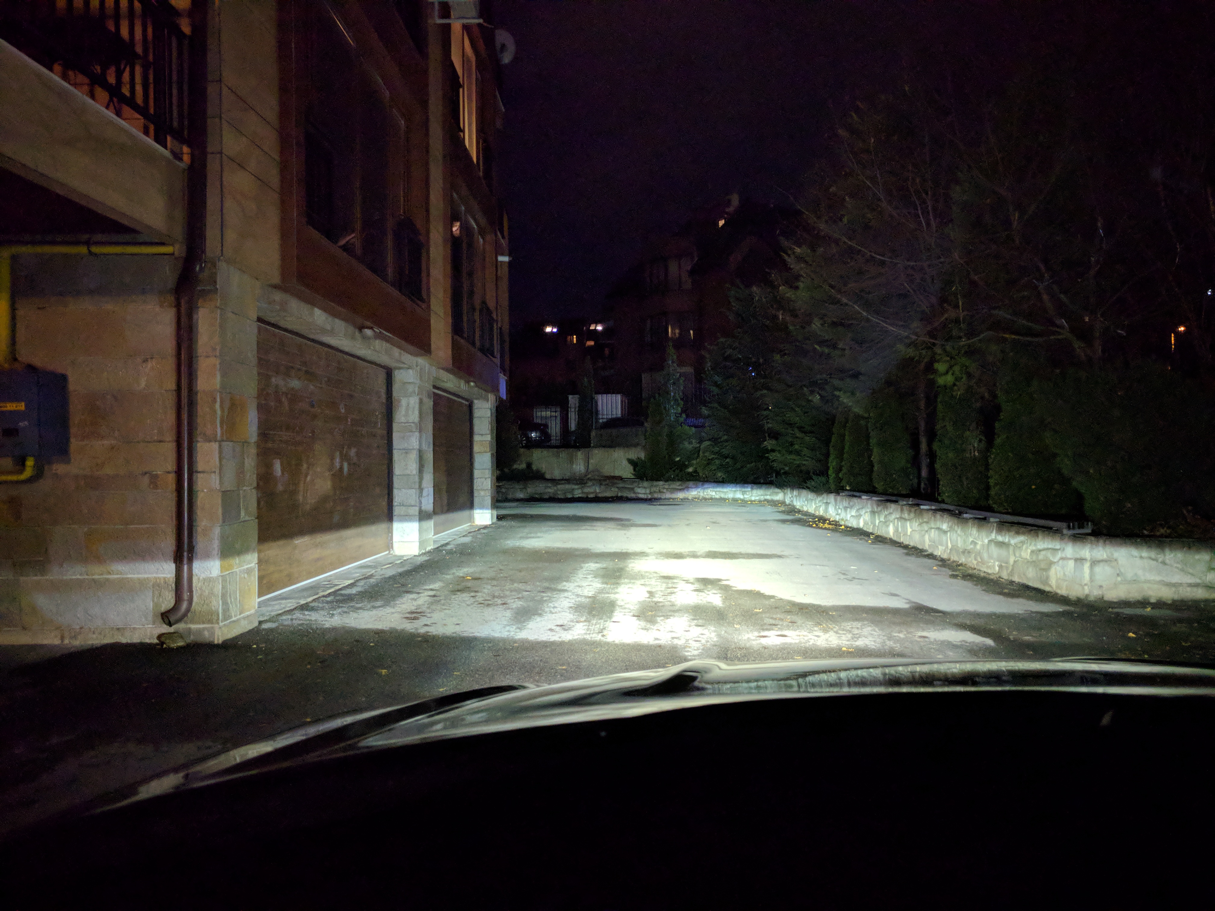

Колеги, уикенда си монтирах кит-а. Направих една снимка, за жалост нямам стара за сравнение. Преди фарките си светеха отлично, но сега са още по-добре.
IMG_20171120_175729.jpg [ 3.23 MiB | Прегледано 467 пъти ]
