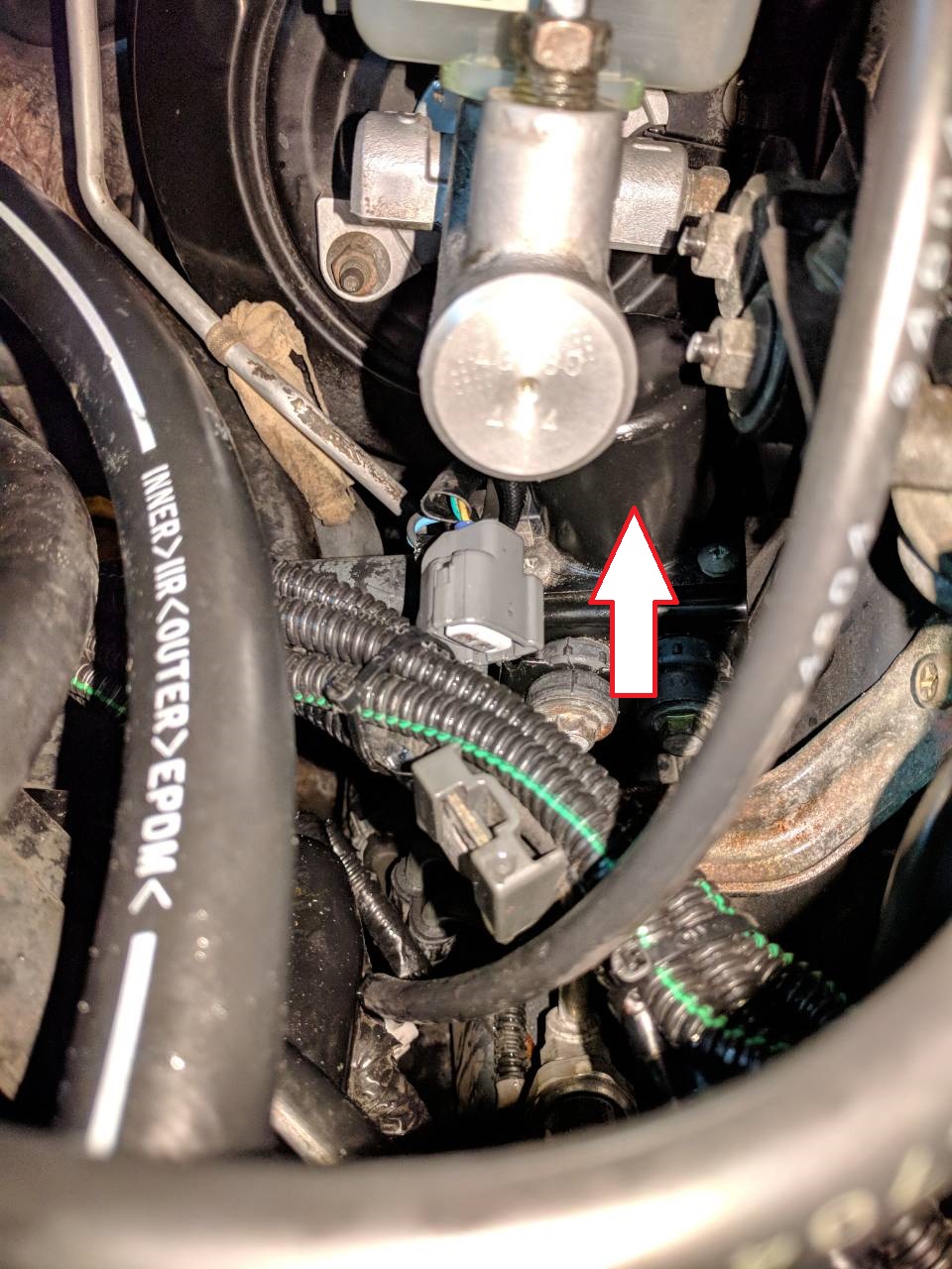

За този соленоид ли става въпрос ? Купих го от гигапартс за един проект, но така и не му дойде времето. Нещо към 25 пари беше, ако се не лъжа. Работи, ако цената те устройва мога да ти го пратя по Еконт догодина. Весели празници на всички!Изображение

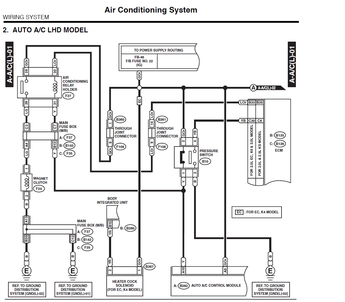

От тази диаграма излиза, че този клапан (heater cock solenoid) се управлява от Body Integrated Unit. Обаче тук идва сложната част да се разбере как работи този модул и каква му е връзката с климатроника. Някой да има жокери? :hello:

Постове: 4405
Ако съм разбрал правилно от прочетеното досега:
BIU е един вид допълнителен контролен модул за екстрите в колата, който управлява захранванията на този клапан, климатроника, чистачките, часовника на таблото и...четеца на имобилайзера плюс дистанционния модул на ключовете. Скъпичък е нов и не се сменя ей така.

Тцъ, тцъ. Точно BIU управлява тоя клапан. На изваден бушон не е работил просто защото самия бушон 22 е свързан последователно с бушона на A/C модула. Виж си горе схемата - каквото и да е по веригата на климатика да откаже(от бушон), ще откаже и BIU модулът.
